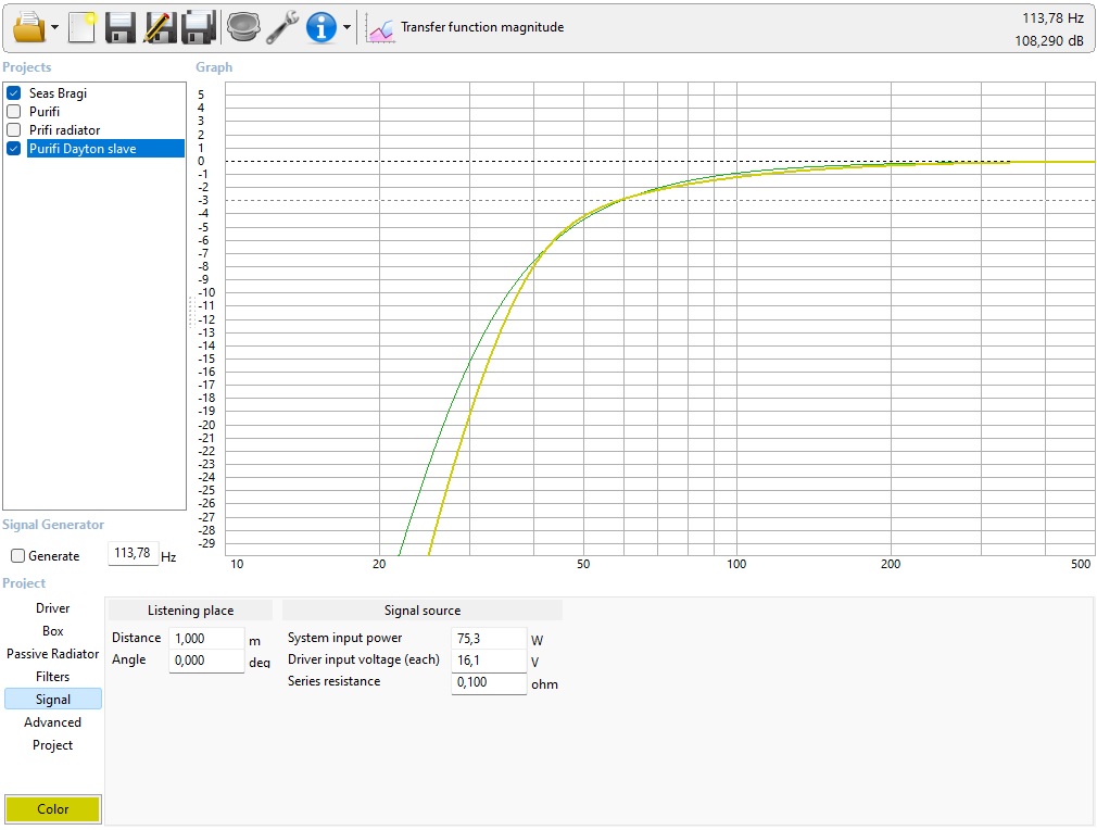

    Forsøkte på en liten mulighetsstudie av løsningen jeg skisserte tidligere, her med 2 stk Purifi PTT6.5W og en 10" passiv radiator i siden. Mest fordi jeg er nysgjerrig på hvordan dette påvirker spredningsmønsteret i bass/mellombass, noen tanker om det?
    Edit: Konkluderte litt sjæl og slaven vil naturligvis ha motsatt polaritet som følge av trykk, men for at man skal kunne tune spredningsmønsteret er man avhengig av å treffe riktig med forsinkelse. Dette vil nok være bortimot umulig med passive elementer.
    Med fare for feil i beregningen så simulerer en Dayton Audio DS270-PR med 10g ekstra vekt likt som original Bragi som er tunet til 38Hz, men med brattere avrulling som følge av opphengets (slavens) stivhet. Ved å legge inn et høypassfilter på 25Hz blir ikke slaven lenger begrensende for lydtrykket og systemet takler ca 75W før Purifi når xmax. Dette blir kapabelt for samme SPL som org. Bragi men er mer tungdrevet, så dårlig value for money sånn sett. :unsure: Får nok hentet ut mer omph med Purifi X wooferen, hvis det er et designmål.

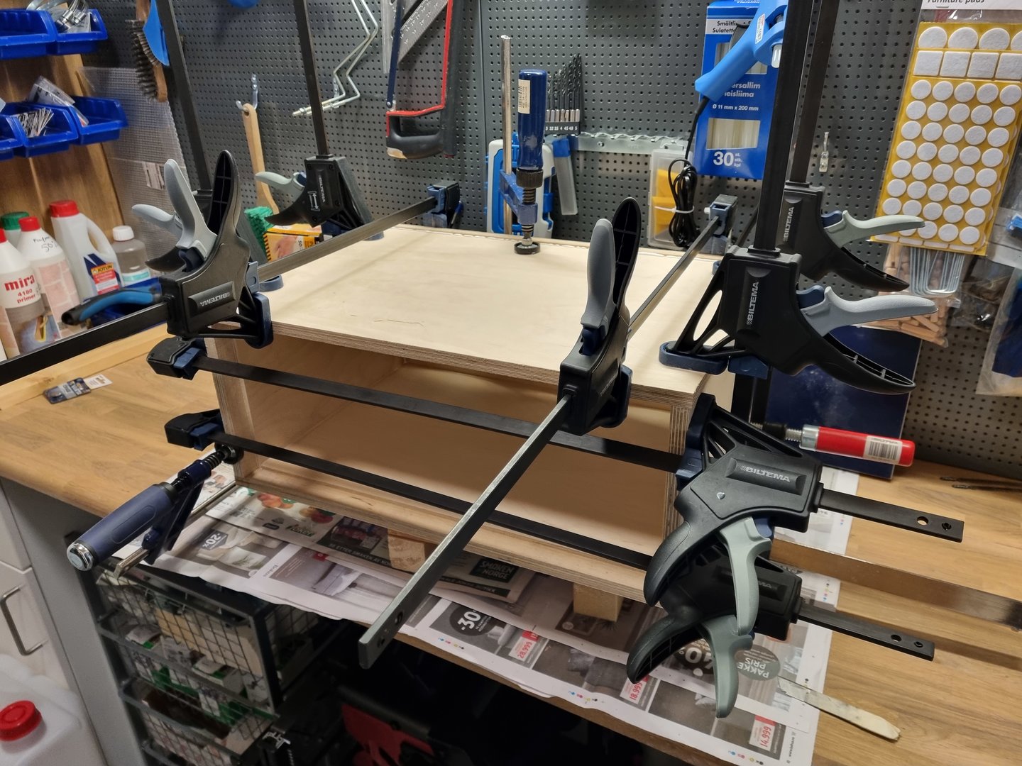

    Lime nye kasser på det overfylte hobbyrommet...
    Beregne godsdybde i hjørnene.
    Lime inn forsterkning og legge dette i press.

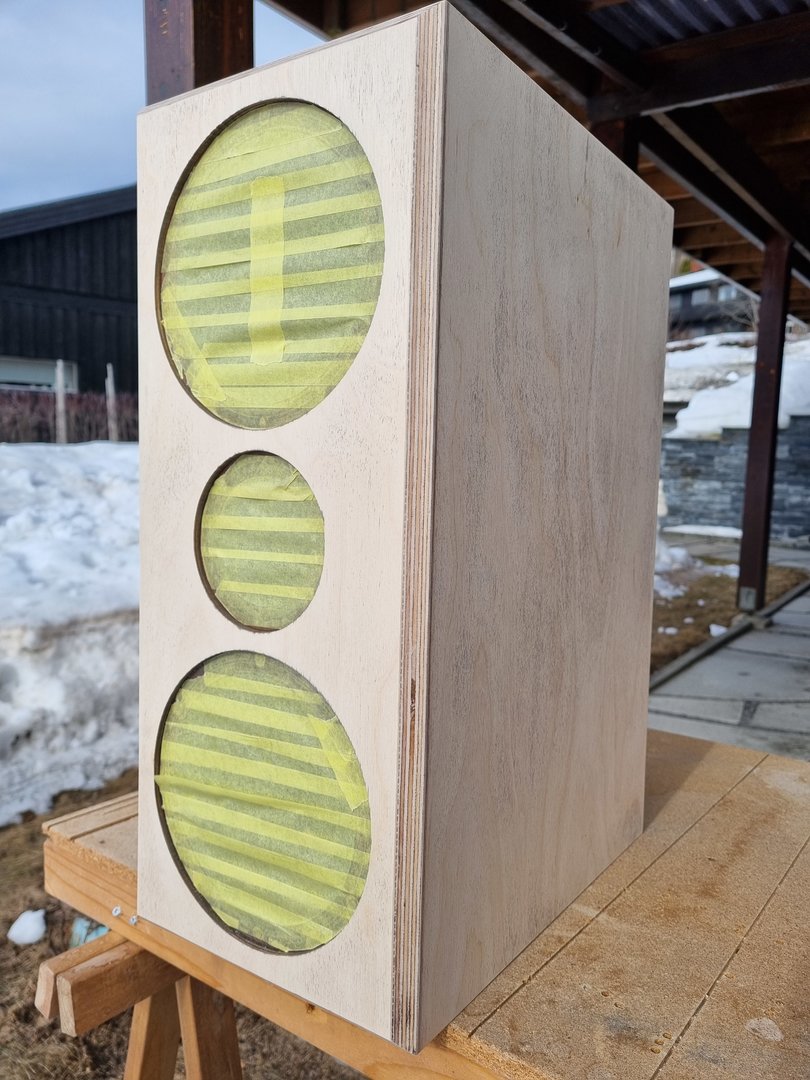

    Beregne plassering av radiator.

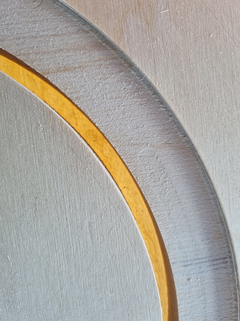

    Frese hull. Deilig når man treffer akkurat på dybden så restene kan tas med tapetkniv og sandpapir.
    Frese diskanten dypere så både Seas DXT og Bliesma T34 passer. Må da legge i noen spacere for at DXT skal passe.

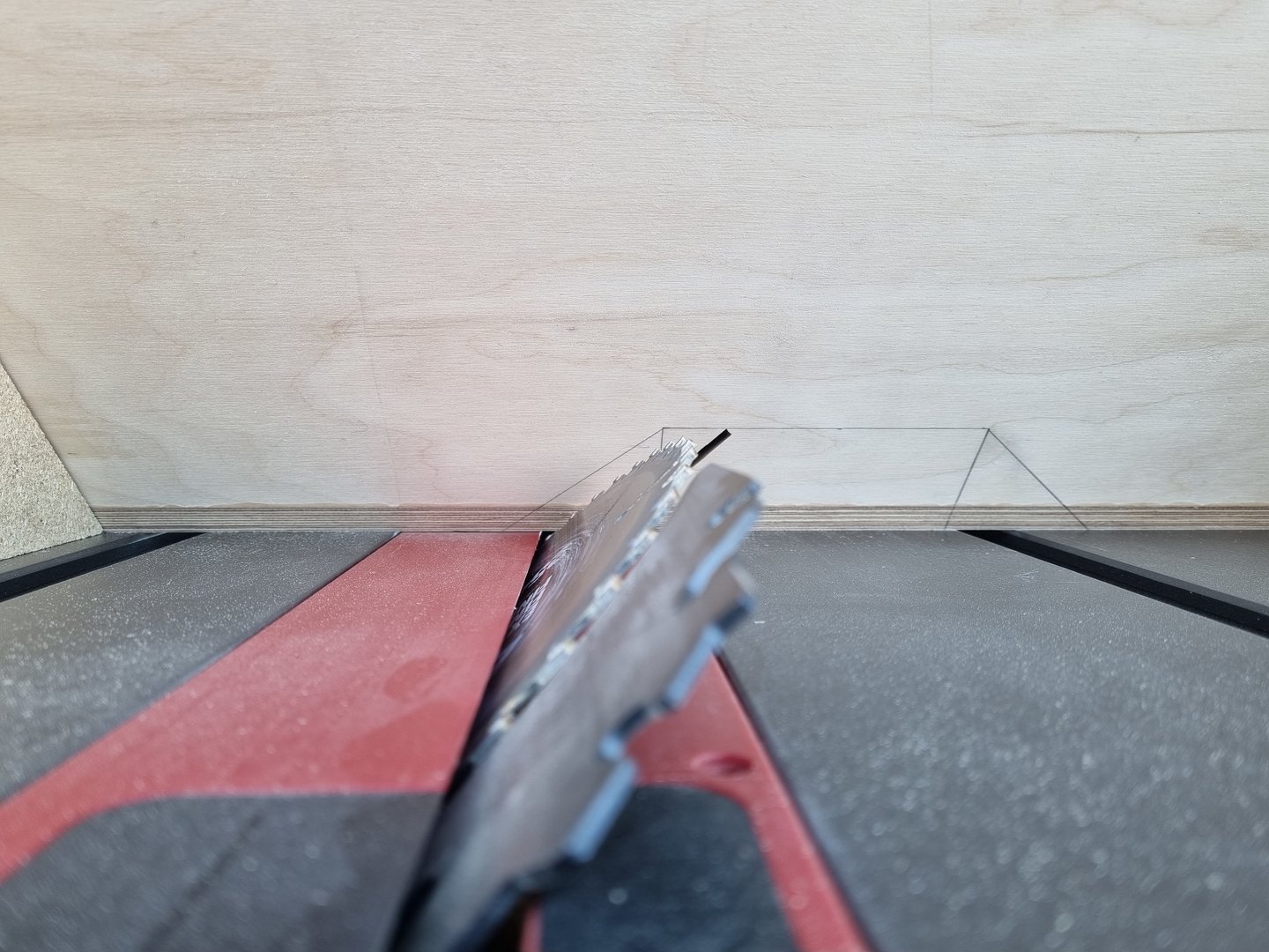

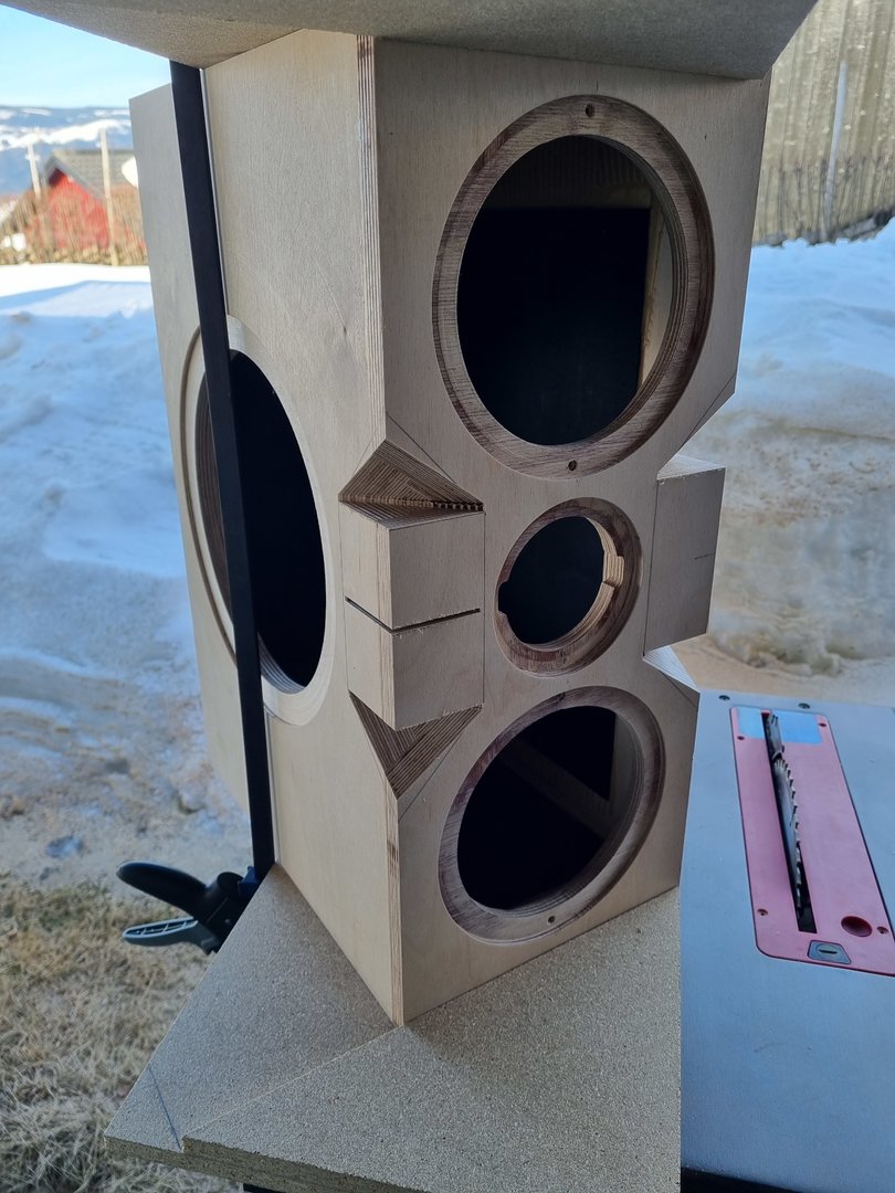

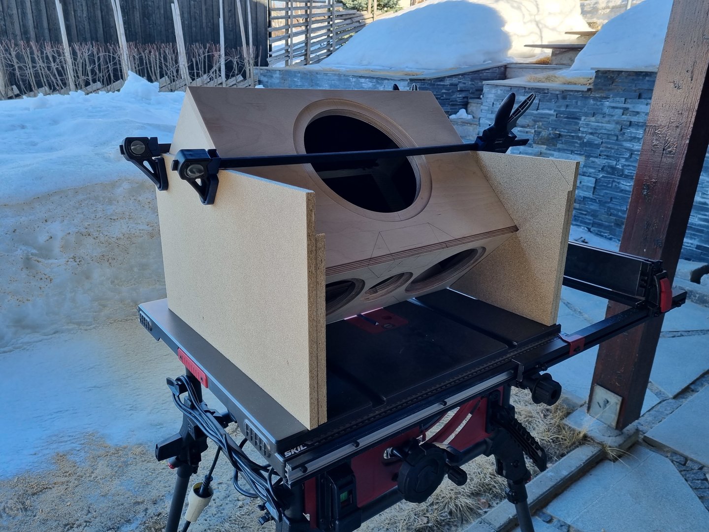

    Fant ut at det enkleste var å lage en jigg så jeg kunne ta skråutskjæring på bordsagen.
    Da ble det enkelt men ganske arbeidsomt.

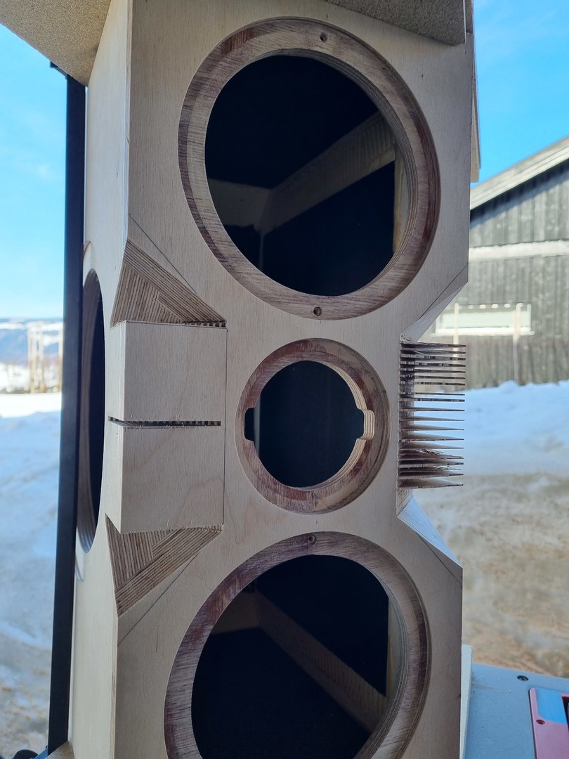

    Måtte endre utseende noe siden bladet stopper på maks 45gr, men dette ble vel så bra tror jeg.
    Ta pirket først, så er det bare å sage i vei på resten.
    Lagde 45gr hjørne ellers på baffelen også med overfresen.
    Ble bra men gjenstår her en skikkelig pussejobb.

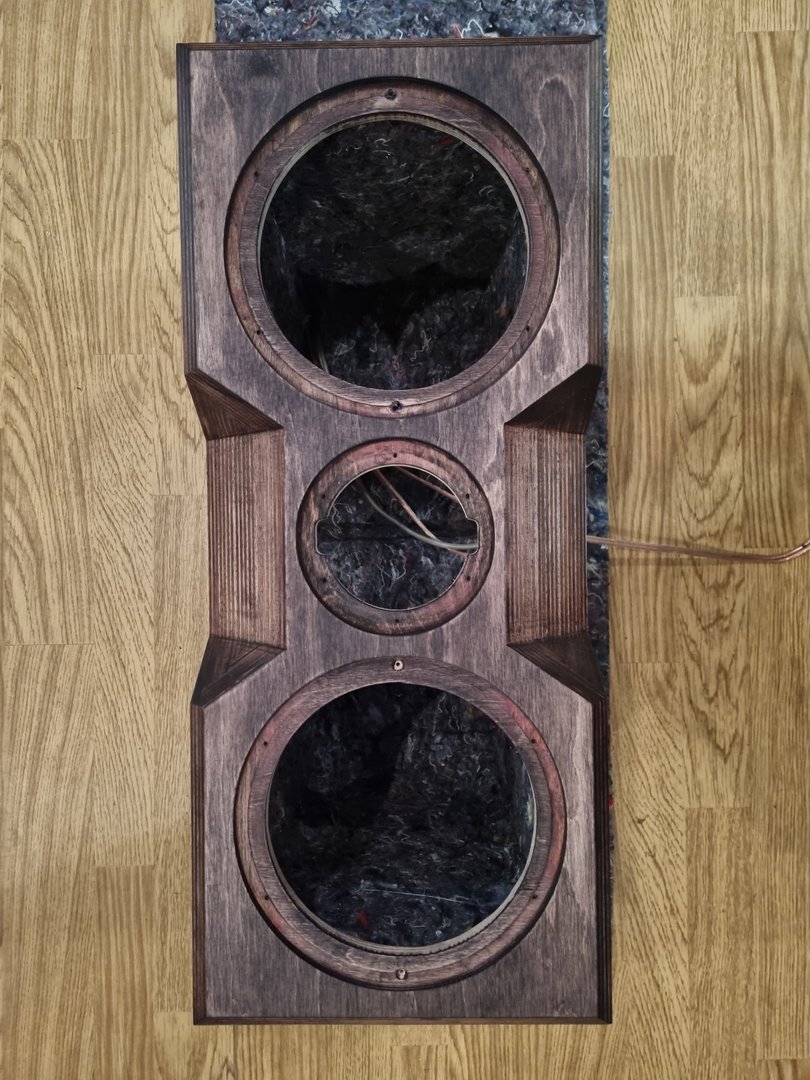

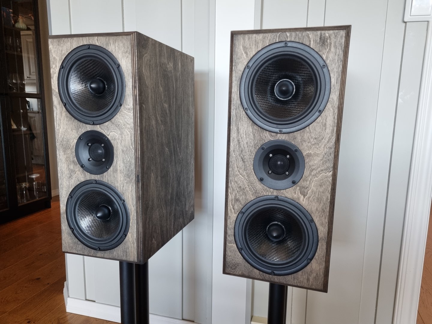

    Farge ble denne gang Osmo Ibenholt. Jeg hadde lyst på noe mørkere men det ble for mye rød/lilla-farge i denne for min smak, men det er nokså enkelt å bytte farge senere.
    Kjørte en test med det originale passive filteret fra de andre kassene.
    Konklusjon: De nye kassene låter definitivt mye bedre! Det skyldes sannsynligvis en kombinasjon av endret baffel samt mer effektiv demping innvendig. Passiv radiator er fint da jeg kan redusere slavens vekt og øke følsomheten i bunn da disse uansett deles av mot sub.

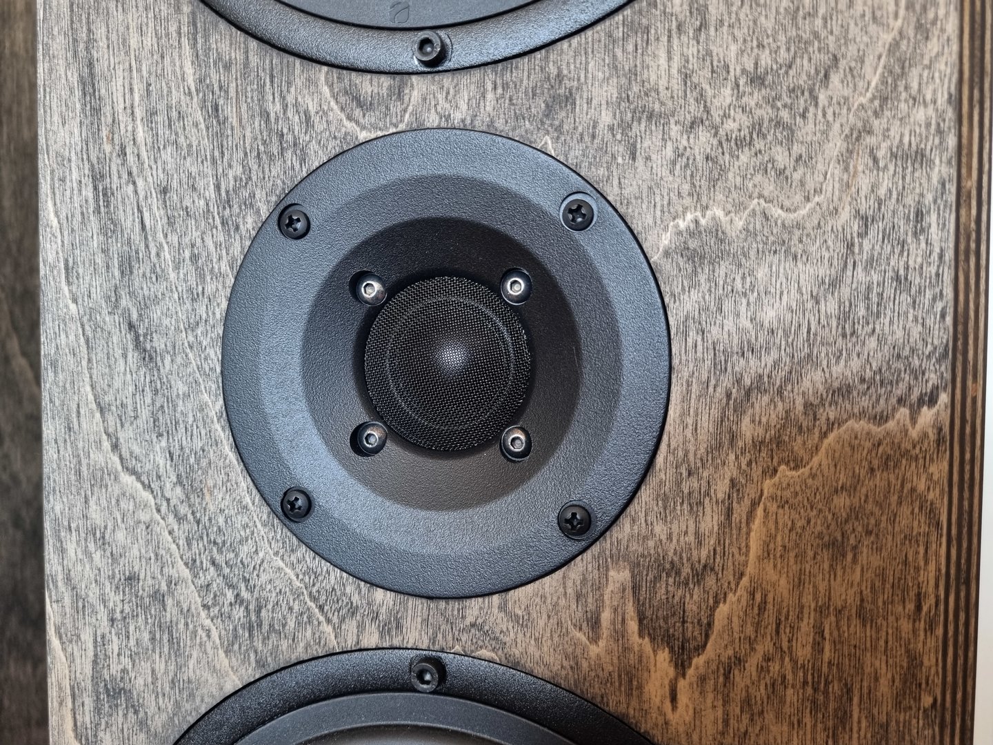

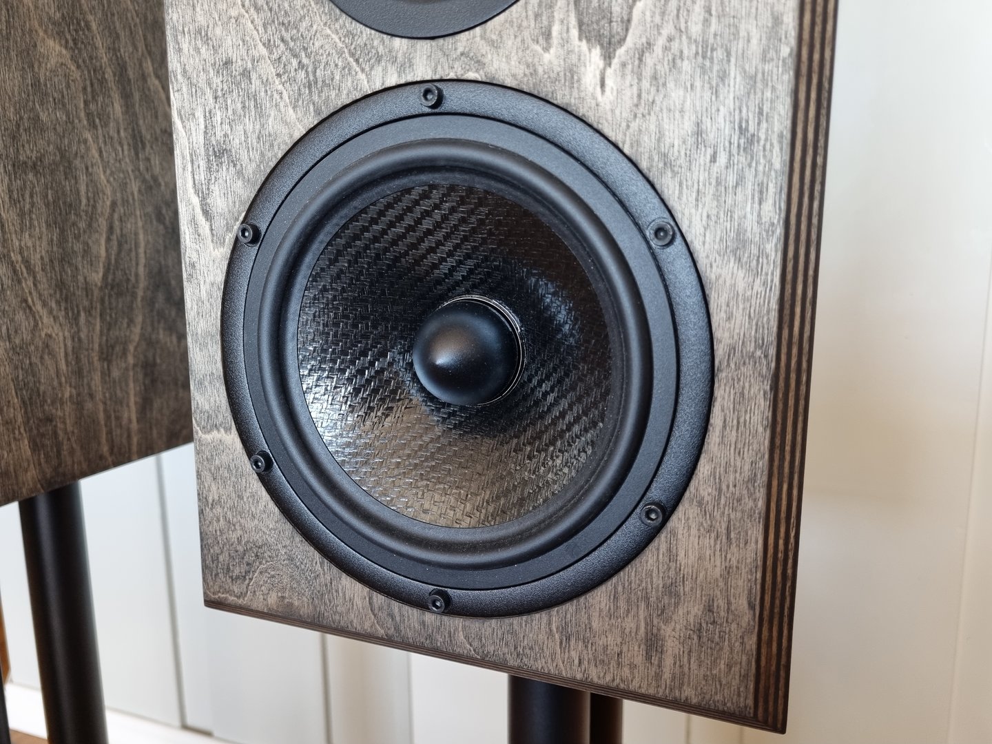

    Tenker at de er best å selge med de originale kassene, så disse ble nylig pyntet litt på da det var noe spor etter eksentersliperen (avsluttet med for grovt slipepapir sist). Vil si de er ganske så pene nå, selv om det ikke er helt møbelsnekker finish. De fikk samtidig oppgradert demping innvendig etter erfaringen med ver.2.
    Farge har vært vanskelig å komme i mål med, har forsøkt 4 forskjellige Osmo varianter (eik antikk, ibenholt, kongle og sort). Det sier seg litt selv, men resultatet avhenger veldig av hvilken korning man bruker på slip - fargen setter seg mye mer på en grovere korning. Nå avsluttet jeg med 400 grit som gir en veldig glatt flate og da fungerer det best med en kraftig farge for at det ikke skal bli for blekt. Endte altså med sort, som får en fin gyllen tone på bjerk kryssfiner :)
