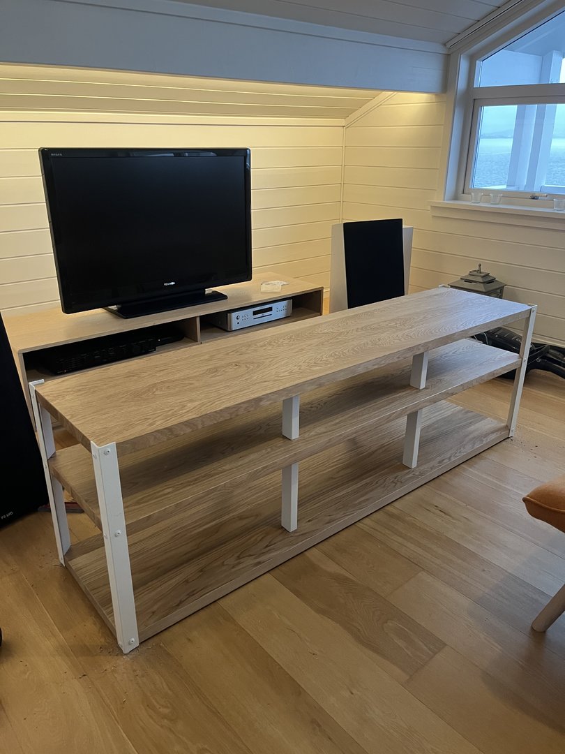

Da jeg slet med å finne en hi-fi benk som både var pen og solid uten å koste så altfor mye, satte jeg heller igang selv. Er fornøyd med resultatet, og gjengir derfor kort fremgangsmåten om andre ønsker å gjøre noe lignende.
Benyttet IKEA benkeplater «Møllekulla» i eikefiner, lengde 186 cm og kappet ned til passende dybde (valgte 46 cm). Platene er nesten 4 cm tykke, og tunge/solide (ca 20kg per plate når kappet). Jeg ønsket å lage stive hjørner med jern (etter mal fra kjent merke..), og fant rimelige på Biltema jern som ble kappet med vinkelsliper og malt hvite med Bengalac.

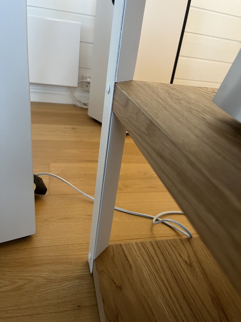

Det ble plass til 3 hyller i bredde på hver 62 cm, og jeg laget 3 hylleseksjoner i høyden med 30 cm mellomrom nede og 18 cm oppe (total høyde ble da ca 60 cm). Ville da være plass til ganske høye komponenter nederst - blokker eller tilsvarende! Hele vekten av racket står forøvrig på nederste plate, via gummiknotter påskrudd under (se bilde). Nedre plate vil derfor tåle HØY vekt. For å få de to øvre hylleplatene så stabil som mulig, kappet jeg en 2’x2’ lekt i to på langs (eller fikk byggevarehuset til å gjøre det
) slik at det ble til 2 trekantformede lekter som passer perfekt inn i hjørnejernet på innsiden (se bilder). Treplugger opp/ned i hver hylleplate gir da låst konstruksjon og platene står med vekt mot lektene i tillegg til å være festet med skruer gjennom jernet sideveis. Syns det ble både fint og ikke minst solid! På baksiden er det brukt vinkelstål for å stive ytterligere av.

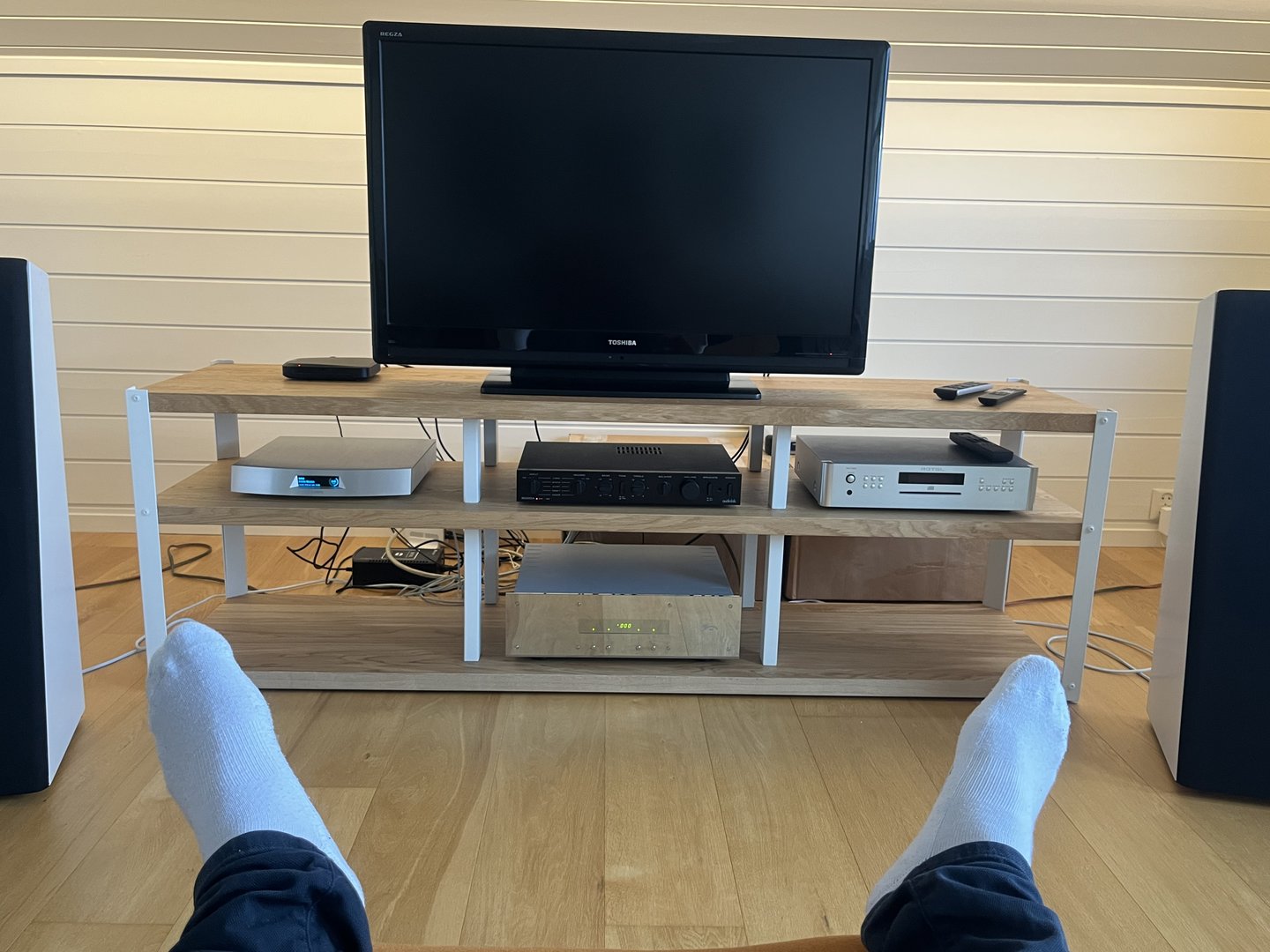

Gjenstår bare å fylle opp med komponenter da…
