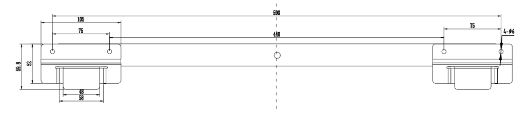

    Kan det forklares litt nærmere hvordan disse subwooferne monteres på vegg?
    SigbergAudio
    03.08.2005
    3.956
    9.439
    Østlandet
    Absolutt!
    Det er et veggfeste i sortlakkert aluminium som består av tre deler:
    En avlang del som festes på subben med to "spader" som stikker ut. På veggen festes de to veggfestene med to skruer i hver. Disse har hull tilpasset spadene fra subfestet, slik at subben kan senkes ned i disse. I tillegg monteres to av de fire medfølgende gummiføttene i nedre del av subben slik at subben ligger plant mot veggen. Selve festet bygger minimalt, og avstand mellom sub og vegg er 30mm rett og slett for å gi nok plass til elementets slaglengde og unngå for mye kompresjon mot veggen.
    Legger ved et par illustrasjonsbilder som kanskje gjør det lettere å forstå. På bildet er de to festene som skal henge på veggen bare hektet på delen som er festet til subben for å vise hvordan det ser ut. Bildet er av en av de første subbene med noe mattere finish enn de som selges nå.

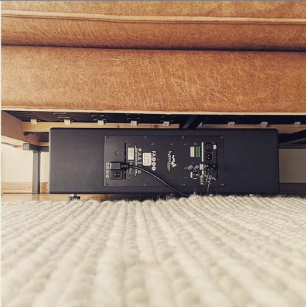

    Mulig en evt mk2 blir noe mindre ja, hvertfall 10" utgave. Hvor stor har du plass til da? Vi har en kunde som har sneket en 12" under sofaen også. Hadde 20cm-føtter og da gikk det med et nødskrik :D

    Hvordan er det med plassering under sofa i et vanlig stereo oppsett, passer det bedre for hjemmekino ø?
    SigbergAudio
    03.08.2005
    3.956
    9.439
    Østlandet
    Det går så fint atte, bildet av sub under sofa er fra et stereooppsett med Hegel og Harbeth, subwooferen er delt på 40hz og fyller på i bunn. :) Hvertfall i dette oppsettet og dette rommet spiller det utrolig dypt, kontant og presist, hører på ingen måte at subben ligger under sofaen, alt høres ut som det kommer direkte fra anlegget.
