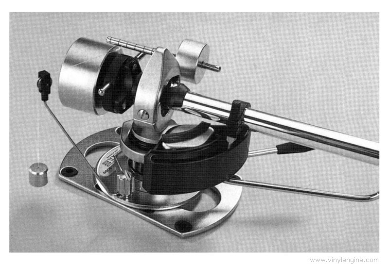

Det er mulig å forandre lengden på paddelen ved å skru den opp eller ned. Ihvertfall på SME V.

Jepp. Det som er patenten. Ellers er det verd å merke seg at det er montert mellom armbasen og lageret for horisontal bevegelse, og dermed kun virker den veien. Kan godt hende at den demper eller 'jorder' resonanser i armrøret oppover i frekvens. Men viktigst, kanskje, reduserer Q på den fundamentale resonansen? Ikke godt å si ha det skal bety, i og med at resonansen er temmelig trygt plassert under audioområdet.

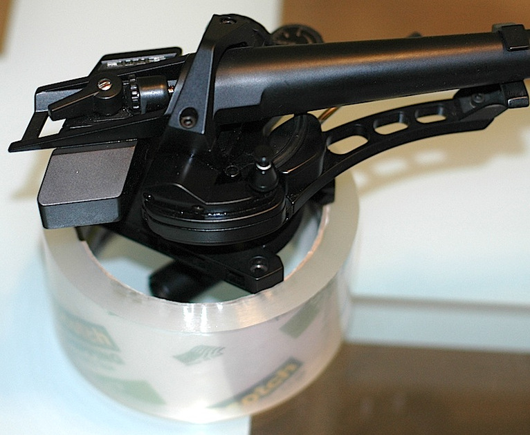

Altså. Legg merke til hvor dempemekanismens respektive deler er festet. Dempemekanismen på 312S er den samme som på denne (V). Trauet er festet i armbasen, padleåra i 'huset'/'pivotgaffelen'/'ringen', ikke mellom armrøret og armbasen. Den virker kun horisontalt, lateralt, sideveis. I den grad den virker 'begge veier' så snakker vi om 'både til høyre og venstre'.
Og file på en SME? Det kommer til å snø tett og lenge i helvete før jeg filer på en SME. Ferdig snakka!

Dette derimot, er festet på armbase og armrør. Da dempes også vertikal bevegelse.
