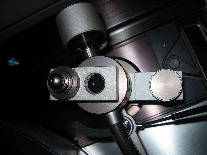

Fjernet idag silikonoljen i dempekaret (?) på min Jelco SA750D tonearm, og hva skjedde? Jo jeg fikk meg en aldri så liten overraskelse. Bedre dynamikk og fremfor alt en forbedring av stereoperspektivet. Samme forbedring uansett om jeg spiller med Audio Technica ATOC9ML/II eller min sjøl-retippa Ortofon MC10 Supreme. (Den er jeg ikke så lite stolt av. Den spiller svært så fint ;D) http://www.hifisentralen.no/forum/index.php?topic=24582.0 Hensikten med silikondemping av armen er vel å få kontroll over svingningene som oppstår som et resultat av nåleopphengets stivhet, og effektiv masse av arm+pickup.
Men det har jo også helt klart negative effekter i enkelte kombinasjoner. Noen andre som har erfaringer med dette?

Fanden også ;D Når jeg tenker meg om så var det slettes ikke nødvendig å fjerne oljen i karet for å prøve uten demping.. Jeg kunne jo bare ta bort skruen på toppen av armen som stikker ned i silikonoljen. Vel, ingen grunn til å gråte over spilt olje. Får se om jeg har nok olje igjen til at jeg kan sammenligne med og uten demping en gang til.
