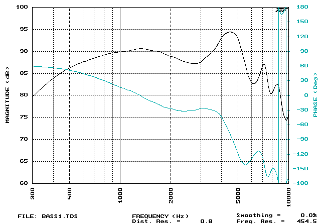

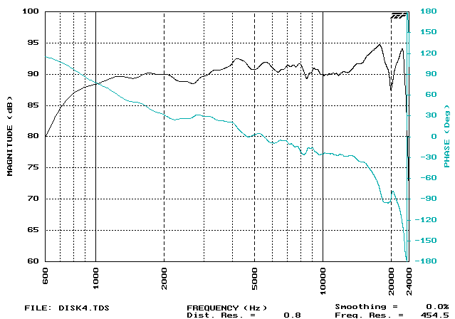

Må bare si meg enig med Mr.T her.
Har testet litt selv med måling av elementer i ulike bafler/kasser i SpeakerWorkshop og Arta. Resultatene av dette har stort sett gitt helt andre delefilterkomponenter enn en ren formelberegning skulle tilsi.
Ta en titt på prosjektene til f.eks. dynaBel, Troels Gravesen eller Zaph Audio. Det finnes mye å velge blandt - i alle størrelser og prisklasser.
