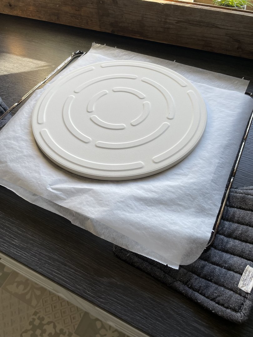

Jeg har en plate i ovnene nå. Plata ligger i innercover mellom to store fliser som jeg fant.
Så får vi se hvordan det går 😬

Første runde ga en merkbar bedring. Men det ble ikke helt bra. Plata får derfor en ny runde i ovnen. Lar den få to timer på 60 grader denne gang og krysser fingrene.

Andre baking er gjennomført og plata ble litt bedre. Men fremdeles ikke helt bra. Desverre så er bulken av den leie typen som blir beskrevet i videoen nedenfor.
Edit. Jeg bruker ikke termometer. Har stilt inn ovnen på 60 grader og lar det stå til :cool:
