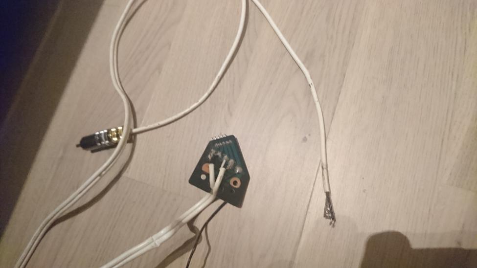

At det skulle være såpass komplisert ante jeg ikke, men tilslutt stod jeg igjen med denne:
Dette skal være overkommelig å fikse, men ser at en kompis som er bedre å lodde en meg skal få lov å hjelpe.

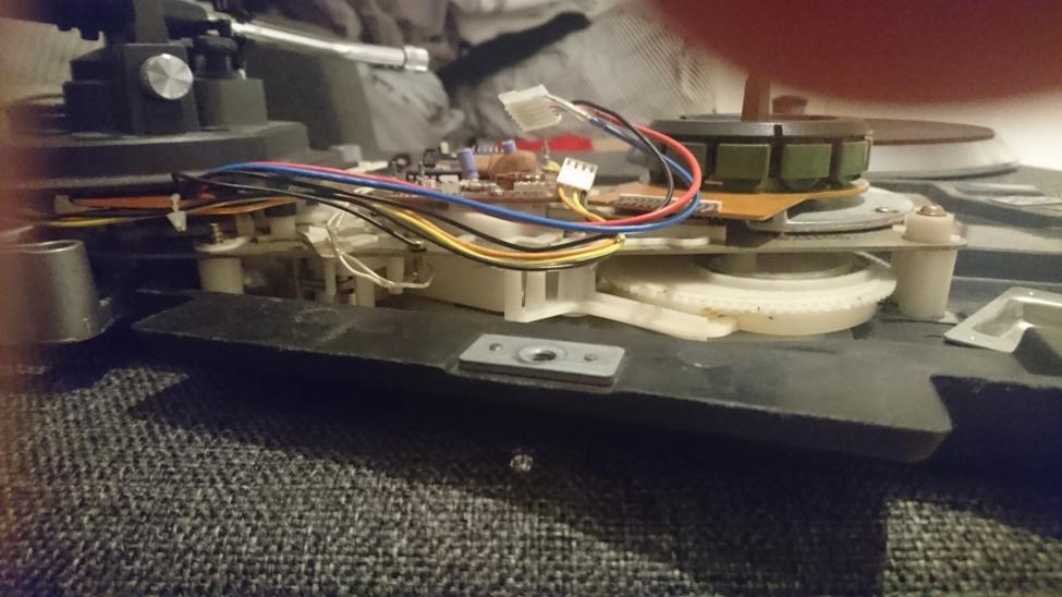

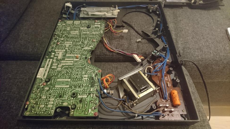

Lite ante jeg at det skulle være såpass tettpakket inni chassis:
Fjæringen er ikke så ille som jeg hadde fryktet. Ser ut som jeg kan justere litt og få det ganske opp å gå. Værre er det med den utrolig intrikate mekanikken som automatisk skal løfte og føre armen til platen og ned, og tilbake ved platens slutt. Her har jeg rett og slett bestemt meg for at dette åpner jeg ikke. Umulig å få tak i orginaldelen som er ødelagt, men vet at noen har 3d printet kopier, Men tanken på å ta mekanismen fra hverandre og få den sammen igjen frister ikke så manuel får det bli!

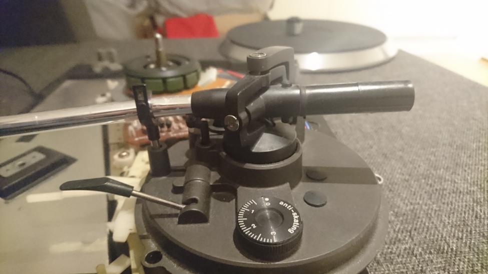

Armen som jeg trodde var ganske lik den på 1210 skiller seg også litt ut. Innfestingen er noe anderledes og VTA justeringen likeså. Det som forbauser meg er at det svarte endestykket der motvektsloddet sitter er avkoblet fra resten av armrøret med en slags gummiforing og gir litt etter når jeg dytter i endestykket. Har ikke sett dette før, men lyden jeg får fra denne spilleren står ikke tilbake fra 1210'en som jeg hadde for et par år siden.
