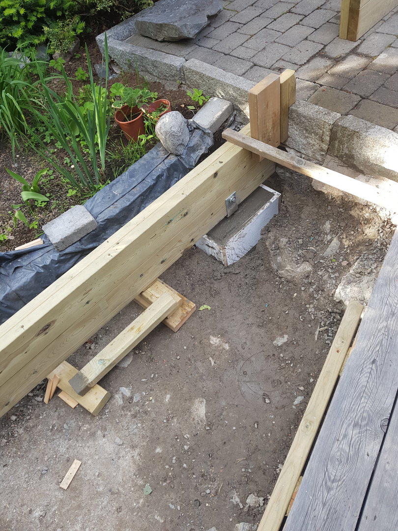

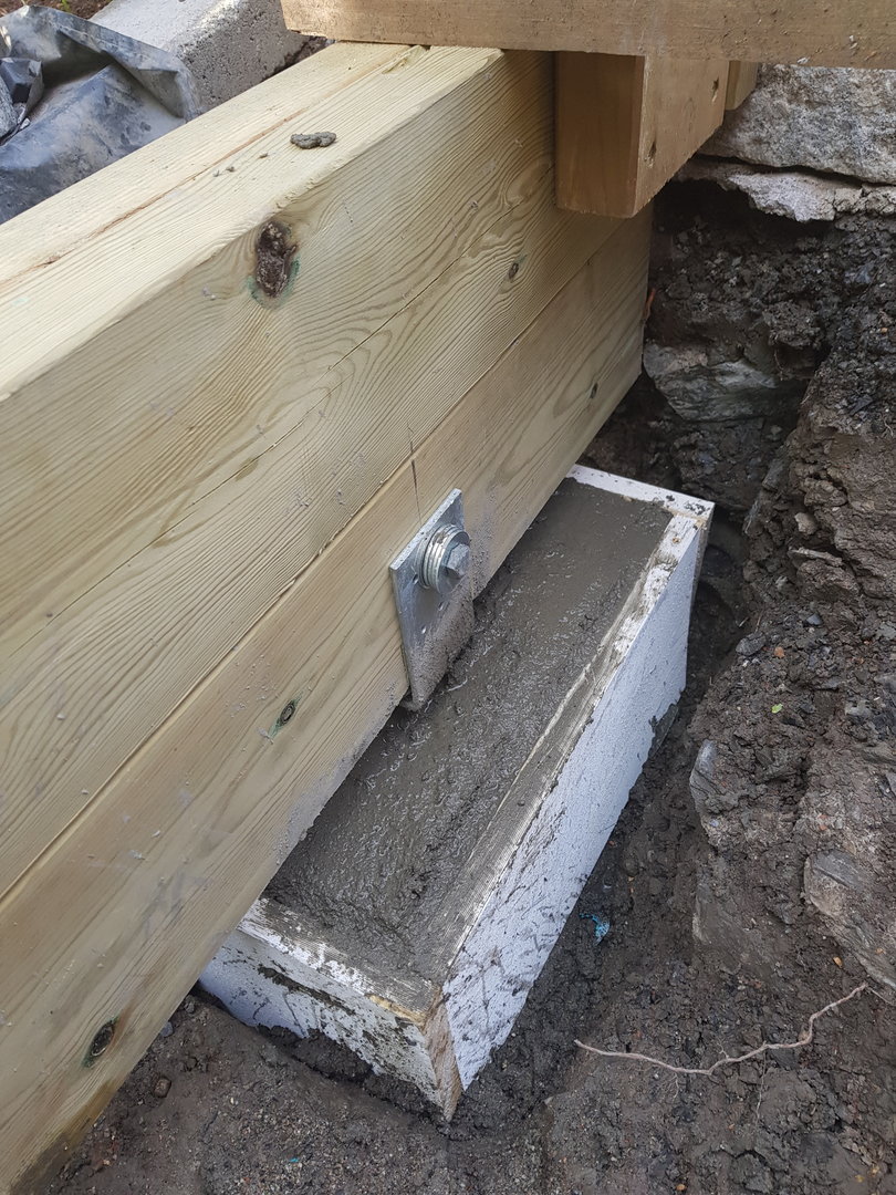

Skulle tatt seg ut.Ihvertfall seriøst slitsomt! Dobble 2x6 imp. ferske og søkkvåte er direkte uhåndterlige i lange lengder. Men skam den som gir seg! Snart ferdig nå, regner med drift i.l.a. hælja!SmåfugleneSmåripsen sitter spent på gjerdet, iført shades og baderinger![]()

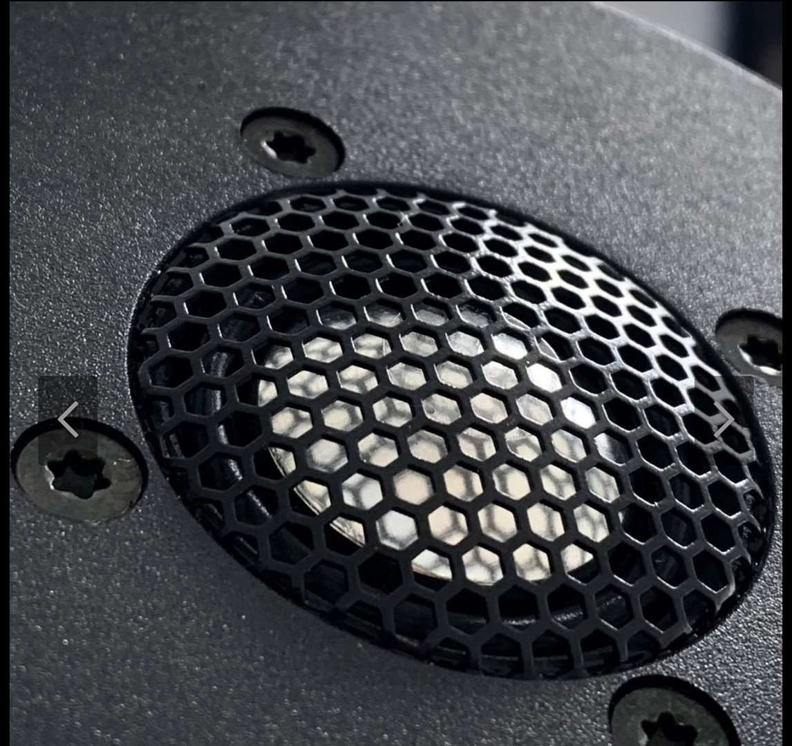

Apropos gitteret til midbassene.
På denne Seas diskanten (zoom inn) ligger det en flat transparent «kontaktlinse» under gitteret som fungerer som en slags spredelinse. Det gjør at den har svært bra off aksis respons langt oppover. Den havner i mellom vanlig dome og dome med waveguide.
Kunne man gjort det samme med gitteret ditt for å redusere beaming fra 1500 Hz og oppover et stykke? Altså utvide bruksområdet spesielt i toveis konstruksjoner med 12 eller 15 tommere?
