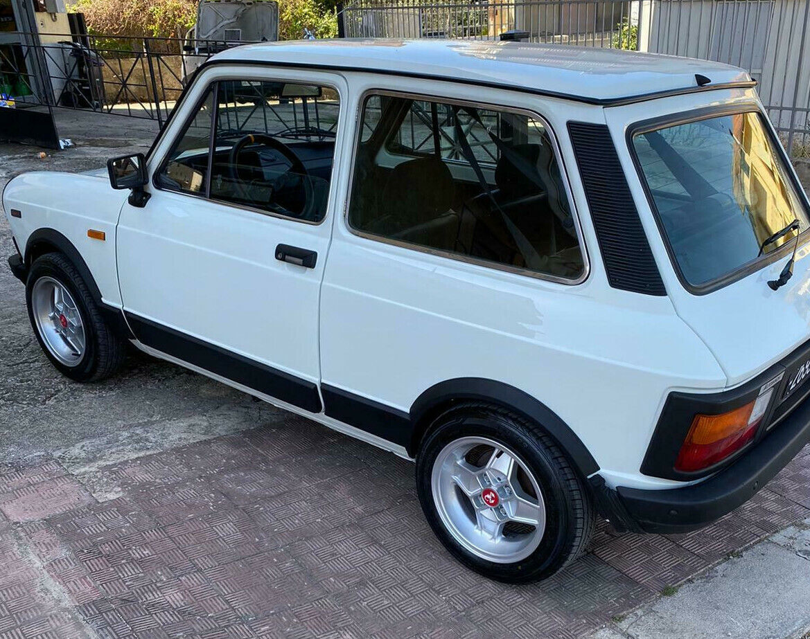

    Jeg hadde en hvit Autobianchi A 112 jeg handlet hos Saab forhandleren på Ensjø for 13 k.
    Denne finnes ikke lenger på norske veier.
    (har sett en med skilter på i Gressvik i år faktisk)
    Jeg tror faktisk denne er mindre enn den originale mini cooper.

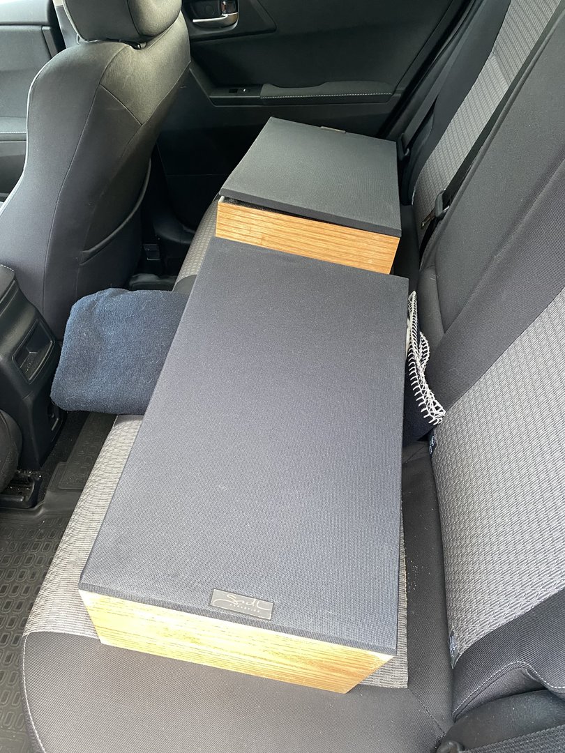

    På tal om frakt av snell.
    på 90-talet när c5 kom så reste jag och en kamrat som köpt dessa högtalare och hämtade ett par, nya i kartonger( de var stora) med en liten Mitsubishi colt.
    De i den hifiklubben butiken stod bara och skakade på huvudet när vi parkerade utanför, och undrade hur i helvete vi hade tänkt 🤔
    Men efter vi hade fällt baksäte och dragit fram stolarna så långt fram vi kunde så gick det nästan att få dom in så vi kunde stänga bakluckan. Nästan.
    Det gällde bara att få stolarna lite längre fram- precis framför första klicket… då gick de in😁
    Dom stod fortfarande och skaka på huvudet när vi skulle in i bilen själva…
    Men jag på passagerarsidan med benen i frontrutan så gick det och min kamrat som satt med ratten i magen så kom vi faktiskt iväg. Det va så bizarrt och dumt att jag skrattade hela vägen hem och varje gång han skrattade så tutade det🤣. Herregud vad dumma idéer. Som tur va så hade vi bara ca 10 mil att köra för det va nästan omöjligt att ta sig ut sen på grund av diverse kramp i benen och lite här och där….
    Det va på det gamla goda 90-talet när kreativa idéer styrde livet 😜

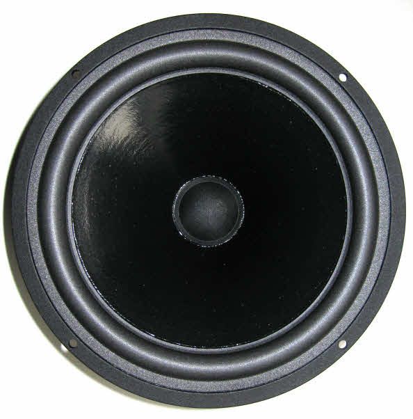

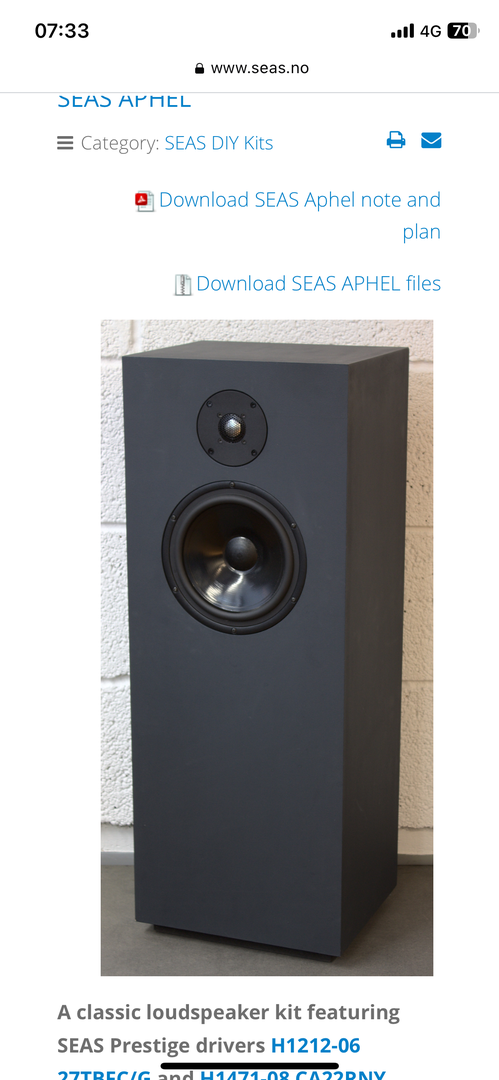

    Det var vel Atomic HiFi som hadde erstatningsdrivere men nettsiden er lagt ned.
    Skal du ha andre basser må delefilteret endres, men forhåpentlig vis ikke dramatisk, uansett det må simuleres og lages på nytt.
    Jeg har testet AN bass mot Seas og det målte ganske likt.
    Skal du først oppskalere så kan du like gjerne kjøpe disse. Det er Seas som lager AN bassene.
    Her fra testing:

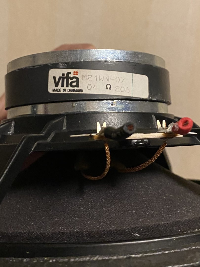

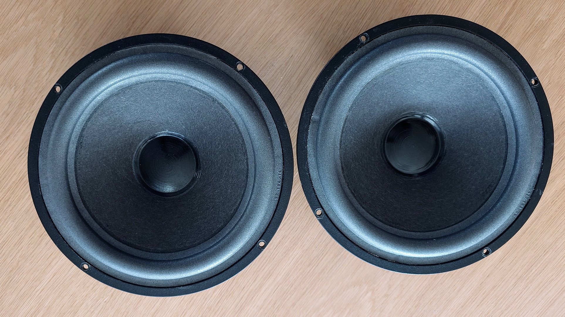

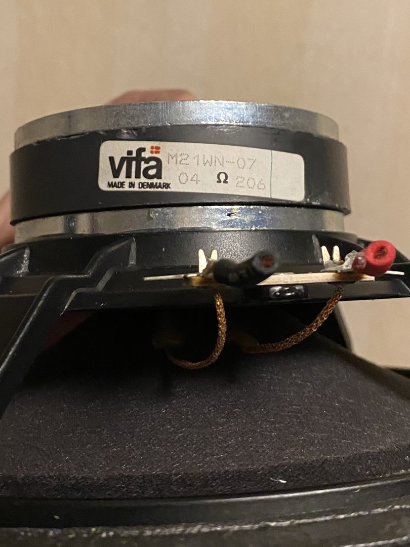

    Er vel normalt vifa M21WN- 07 4 Ohm som står i J3
    kjoenik
    29.09.2005
    4.388
    2.953
    Vis vedlegget 1093088
    Det stemmer! Leste i en tråd på audiogon som mente at dette elementet fra AN var en direkte erstatning uten endring i delefilter. Men jeg synes jo det er litt rart ja, med mindre elementet er identisk på alle parametre. Likte lyden fra J3 veldig god og skulle gjerne fått de opp og gå igjen…
    Her fra testing:
    Interessant, hadde vært kjekt å putte inn noe som var bedre enn de originale, men da må jeg nok finne noen som kan hjelpe meg med nye delefiltre.
    kjoenik
    29.09.2005
    4.388
    2.953

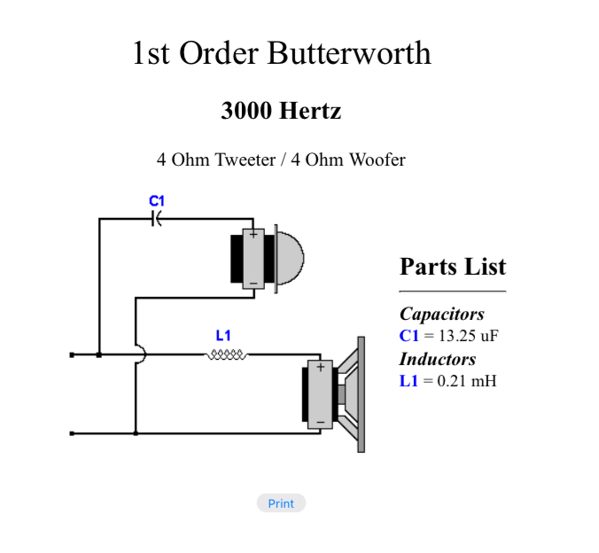

    Dette elementet er 8ohm mens originalen er 4ohm. Vil ikke det innebære et behov for justering av delefilter?
    Hornlyd
    Musikkglad
    01.04.2005
    20.417
    11.622
    Jo
    Her ser du matematisk hva som skjer når du endrer fra 4 til 8 Ohm.
    Men det er garantert mere som skjer når det ikke er eksakt samme driver.
    kjoenik
    29.09.2005
    4.388
    2.953
    Ja nettopp.
    Å designe et helt nytt delefilter til nye høytalerelementer blir for avansert for meg. Men jeg skulle alltids klart å sette sammen et delefilter om jeg hadde skjema.
    Skal prøve å søke litt mer på nettet og se om jeg finner noe. Noen må jo ha gjort det før...
