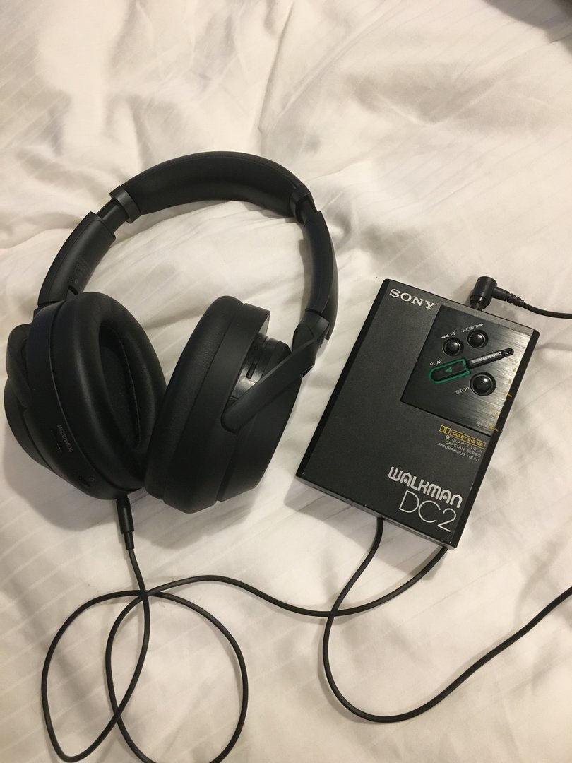

Har ryddet i boden og fant en god, gammel kjenning fra 80-tallet. Den fungerer fortsatt så vidt jeg kan se, men jeg har ingen kassetter som jeg kan teste lyden med. Den lider av det alle DC2 lider av og det er sprukket tannhjul. Den har den klikke-lyden når den spiller av. Den har lydhode det står skrevet Japan på. Etter hva jeg skjønner, har den også et lavt serienummer.
Har denne noe verdi

DC2-en er endelig tilbake fra restaureringen. Fungerer bra, jeg er fornøyd :)
Hva ble gjort?
Sitat reparatør:
I managed finally to restore your player. I want to say that the exterior was a lot better looking than the interior, was worked before and very dirty. Grains of sand were also present and very hard to remove, I need to wash a lot inside to get rid of it. The internal power switch was broken inside, as screw fixing it was too tight. Also, the central gear could not be restored properly as the device was used for a while broken, with clic-clic noise. I replaced it with high quality replacement, arranged to work very well. The capacitors inside I replaced with a mix of Panasonic low ESR caps and Tantalum. Levels and all azimuth, pressure of pinch roller, are now OK.
Hva kostet det?
Pris spiller: 1000 kr
Frakt til reparasjon: 299 kr
Reparasjonskostnad + frakt hjem (213 EUR): 2420 kr
Moms/fortolling av reparasjonskostnad+frakt: 754 kr
SUM: 4473 kr
Flere bilder, lydklipp, video?
Sjekk ut facebooksiden «Walkman»:
Bilder, video og lydklipp av DC2-en er publisert i nyhetsstrømmen hans i perioden 1. til 3. august 2020.
