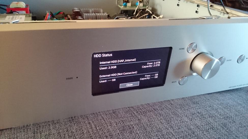

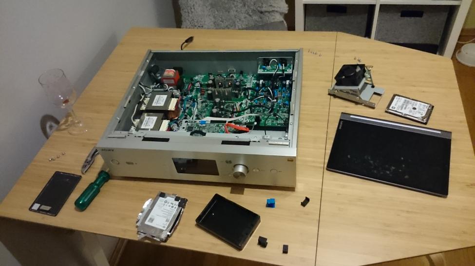

    Oppgradere fra 1tb til 4tb intern lagring, first attempt.
    Seagate barracuda 4tb hd i usb kabinett er innkjøpt.
    Sony'n kan bare formatere 2tb internt, så det blir utfordringen.
    TBC...
    hakan666
    01.07.2016
    156
    55
    Første formatering internt i Sony'n gir kun 1,6tb disponibelt...
    Trodde den skulle vise 2tb nå...
    TBC...

    Lenge siden jeg brukte partisjonsverktøy, og den gang var det vanlige Windows partisjoner. Dette er Linux basert, litt tricky, men har fått allokert litt av disken og er nå oppe i 2tb, mer tillot ikke programmet at jeg slo sammen? Får google litt....

    Ok, da fant jeg noe interessant lesning
    Sent fra min C6833 via Tapatalk
    Auditor
    27.02.2006
    12.088
    4.355
    Hakan666: Gå litt dypere ned i spesifikasjonene, så finner du ut av det..Ser du her oppe? Finn ut hvilken partisjonstabell disken bruker, hvor stor hver sektor er. Det er der begrensningen ligger..Du har tydeligvis en i nå av MBR-type.

    Yes!
    Måtte konvertere disken til gpt, og diverse formateringer i Sony'n og pc. Til slutt fikk jeg allokert den resterende plassen [emoji16]. Sony'n gjenkjente disken og viste meg en hyggelig melding på skjermen [emoji106].
    Been there done that, case closed! [emoji347][emoji346][emoji345][emoji344]

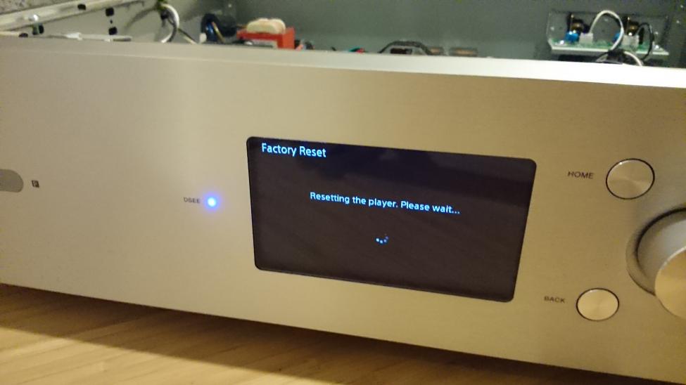

    Update:
    Dette fungerte ikke!
    Alt ser fint ut, 3,6tb tilgjengelig osv, men hd slår seg vrang etterhvert, det virker som om filene lastes inn på disken men blir ikke leselige...
    Prøver 2tb, som etter sigende skal fungere?
    Får sile ut de hd live opptakene med vikingarna : )
    TBC...
