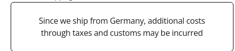

    Vanligvis når det er satt slike opp slike "norske" webbutikker så pleier norsk mva være inkludert men det ser ikke ut til å være tilfellet her? Eller er det bare for å sikre seg, "may be incurred". Regner med du kjøpte her siden du linket til denne og ikke Vovox sin webside.
    Vis vedlegget 794110
    Avgifter kommer i tillegg dessverre. Ellers er Thomann en veldig ryddig butikk å handle med. Man har varen i løpet av få dager.
