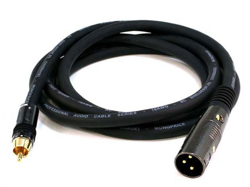

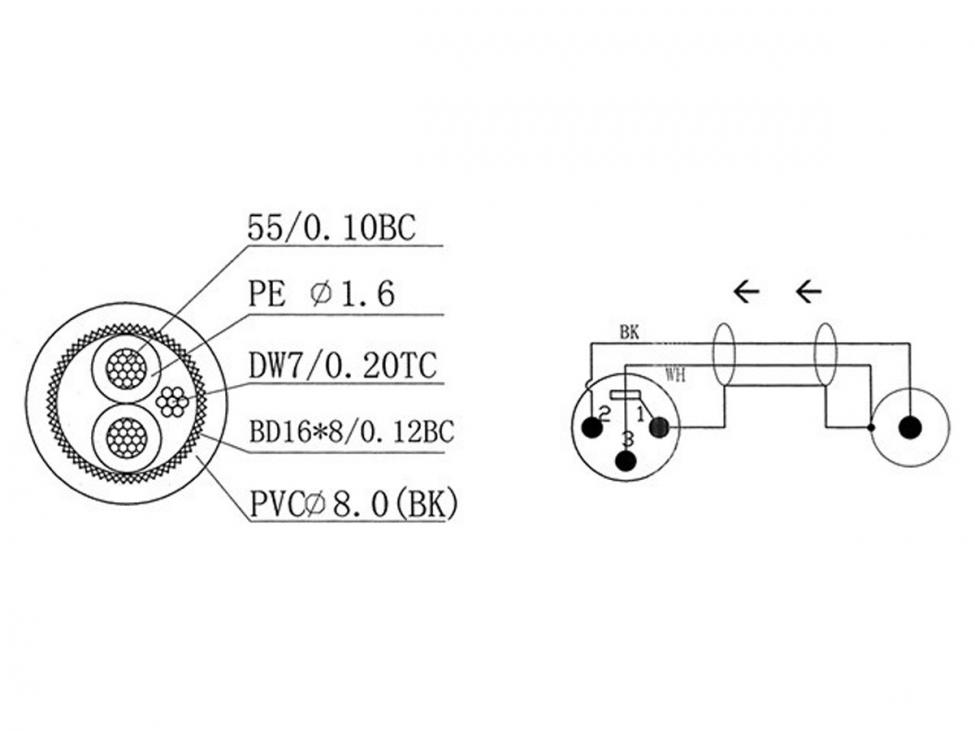

For oppkobling ihht mottatte resepter kastet jeg ut RCA/phonokontakter og satte inn XLR.
+In-L og +In-R (pinne 5 og 2) loddet jeg til XLR-pinne 2 (hot)
P3 og P6 til XLR pinne 1.
P1 og P4 til XLR pinne 3.
Så får hr Sluttbruker (Odd-One) benytte overgangskabel hvor kobling mellom XLR Pinne 1 og 3 (cold & gnd) finner plass helt inne ved avsender.
