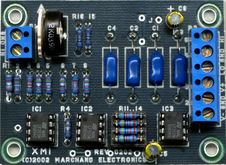

Marchand Electronic leverer også en strømforsyning som passer til delefilteret: PS-10.

Ja jeg så det der etter at jeg hadde bestilt ::)
Men så tenkte jeg skulle prøve å knote litt sjæl da vet du.
jeg hadde en ringkjerne trafo på 15v ac liggende så jeg må lage en likeretter.
Audiomix har vært så snill å sende meg litt deler å forklaring ,så får vi se åssen det går.
Om det smeller å ryker å sånn ;D ;D
Gjør det det så blir det nok en strømforsyning fra Marchand Electronic ja ;D
