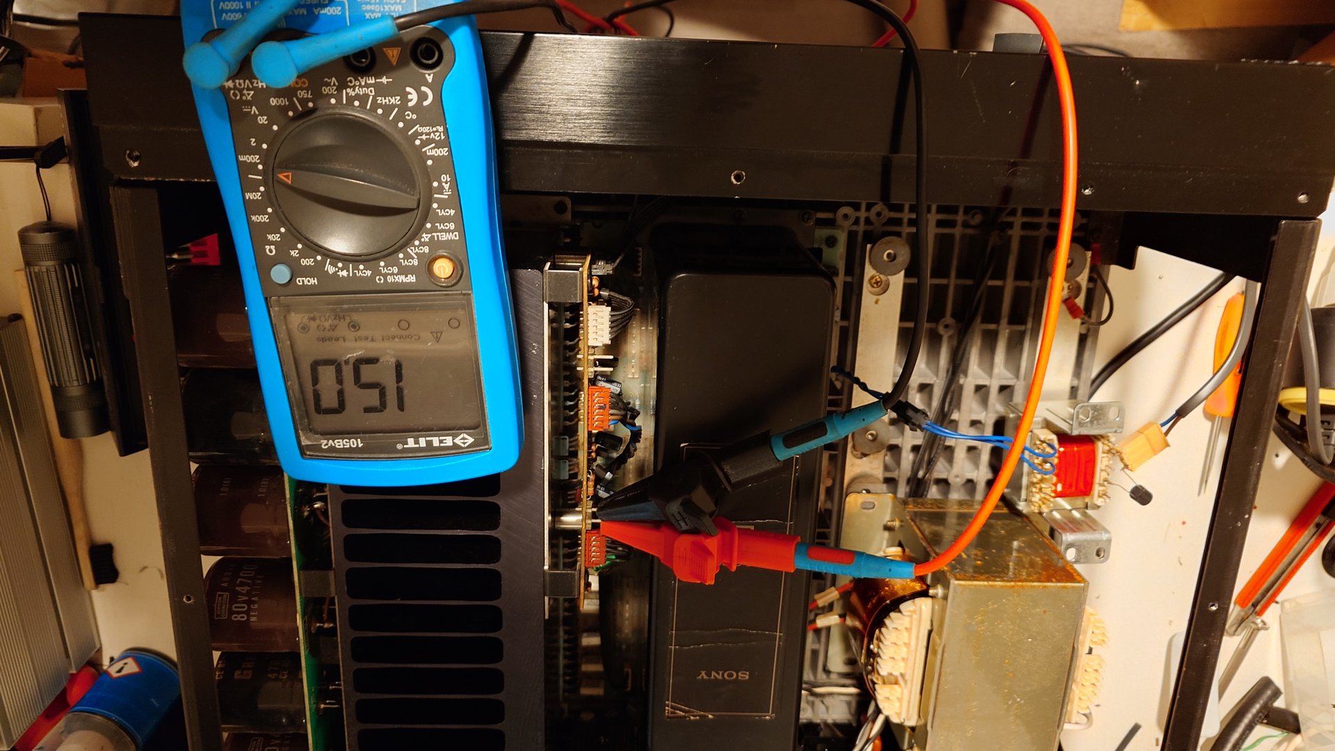

Jeg har en Sony ta-n80es med to defekte transformatorer.
Har fått liv i den med noen midlertidige jeg hadde liggende og er nå ute etter noe permanent.
Opprinnelig tror jeg spenningen ut i fra tafo er ca 53vac.
Har kommet over ett sett som er 63vdc men jeg er usikker på om den tåler denne økte spenningen uten modifikasjoner .Er det noen kloke hoder som kan mer om dette en meg å kan komme med noen gode råd?
