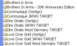

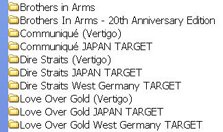

Dette funker for å skille album her:

Og der kom dagens overdose Dire Straits. ;D
Pussig problem, Asbjørn. Har ikke opplevd noe slikt selv.
