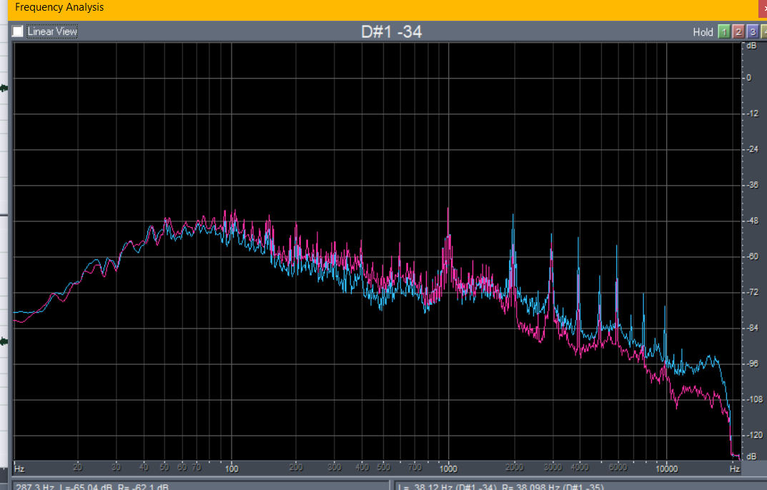

Er litt plaget med støy som slår inn på signalet til/fra RIAA-trinnet mitt. Noen som har en ide om hva kilden til dette kan være?
Støyen høres kun fra tid til annen på plater med passasjer med lave lydnivåer svakt i bakgrunnen.
Har lagt ved opptak av lyden fra først den ene høyttaleren og deretter den andre.
På opptaket har jeg skrudd opp lyden veldig mye uten at plate spilles for å være sikker på greit opptak.

Her er støyen, ingen brom eller sus i vanlig forstand ,,men noe som plukkes opp eller kommer innenfra
Vis vedlegget 1056135

Lyden i opptaket ditt er omtrent identisk med det jeg hadde
