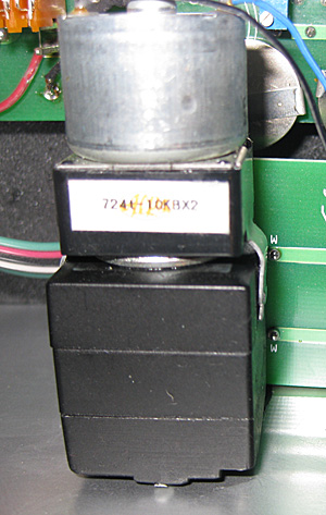

Forforsterkeren min skraper når jeg vrir på volumknappen. Problemer er der bare når jeg spiller musikk. Spesielt ved mye bass. Hvis jeg ikke spiller musikk skraper det ikke. Hva kan dette skyldes?

To forslag:
1) dårlig/varierende kontakt i poten (mellom løper og motstandsbane)
2) DC potensiale (lekk koblingskondensator av type elektrolytt?) fra kilde som av «mysitiske» grunner ikke gjør seg gjeldende når det ikke er signal (de kan kanskje også være dårlig stabilitet i arbeidspunktene/DC i foregående forsterkertrinn).

Mest sannsynlig dårlig kontakt i potmeter ! Vet ikke hvor gammel forsterkeren din er men om det ikke er fabr. feil i potmeteret kan det være slitasje. Får du "inn" noe
kontaktrens kan det hjelpe en stund, men det beste er å skifte ut potmeteret.
