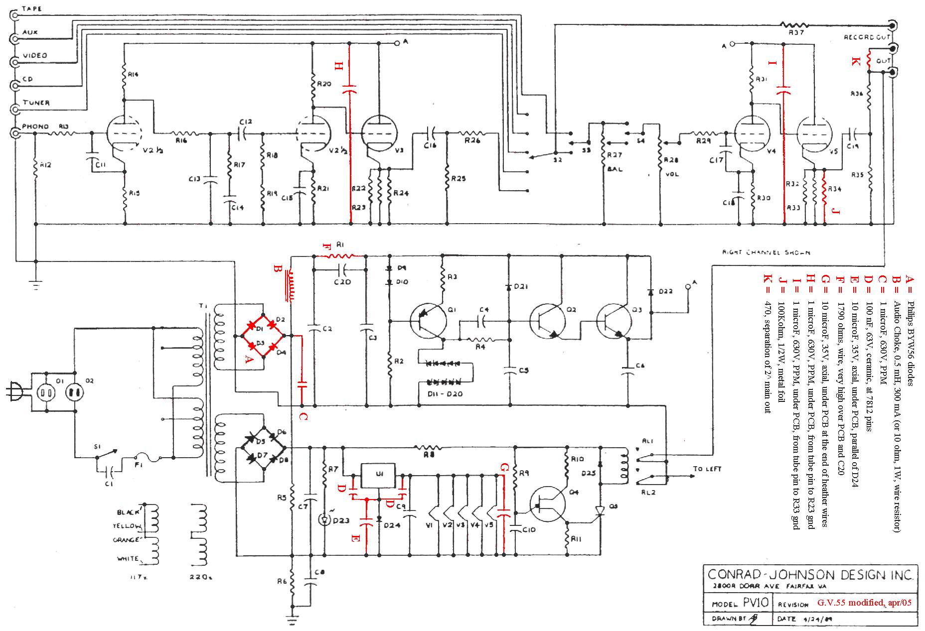

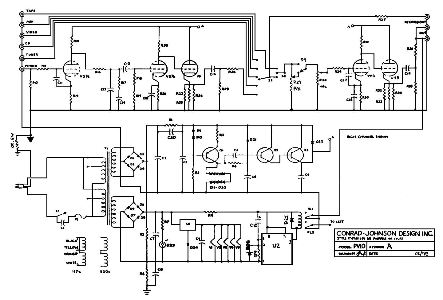

Jeg fant skjema...og et mod-forslag...men har ikke sjekket/godkjent det selv....
Det ser ut til at det er relativt simpel strømforsyning, lite filtrering & glatting (ingen choke, små/få kondiser)
-så det burde være første prioritet...

Ser ut som forslaget av modifisering er gjort for bedre spenninger. Mindre brum.

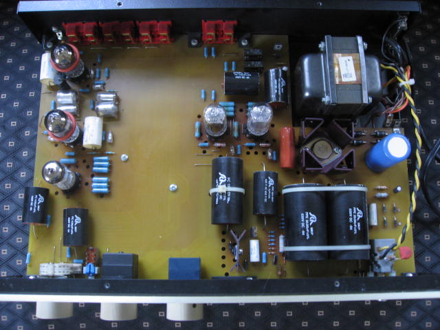

For et år siden snakket jeg med en som hadde en slik forforsterker. Han fortalte at han tidligere hadde det problemet som du skisserer. Han hadde imidlertid løst problemet. Ved å plassere gummiringer rundt skruene som fester trafoen, ble støyen helt borte.

Takker for tipset Linus! Jeg avkoplet trafo ved hjelp av en skivet vinkork og vips: støy og brummfri preamp!
Der slapp vi feilsøking hos fagmann ;)

Hmmm, dette var interessant lesning. Selv om min CJ-effekt ikke brummer forstyrrende, kunne det vært godt å få det redusert uansett. Men jeg er litt i tvil om hva dette tweaket egentlig innebærer, er det slik at man skrur av festeskruene på trafoen, setter inn gummi/kork-skive(ring)mellom base og trafo og så fester den igjen?
