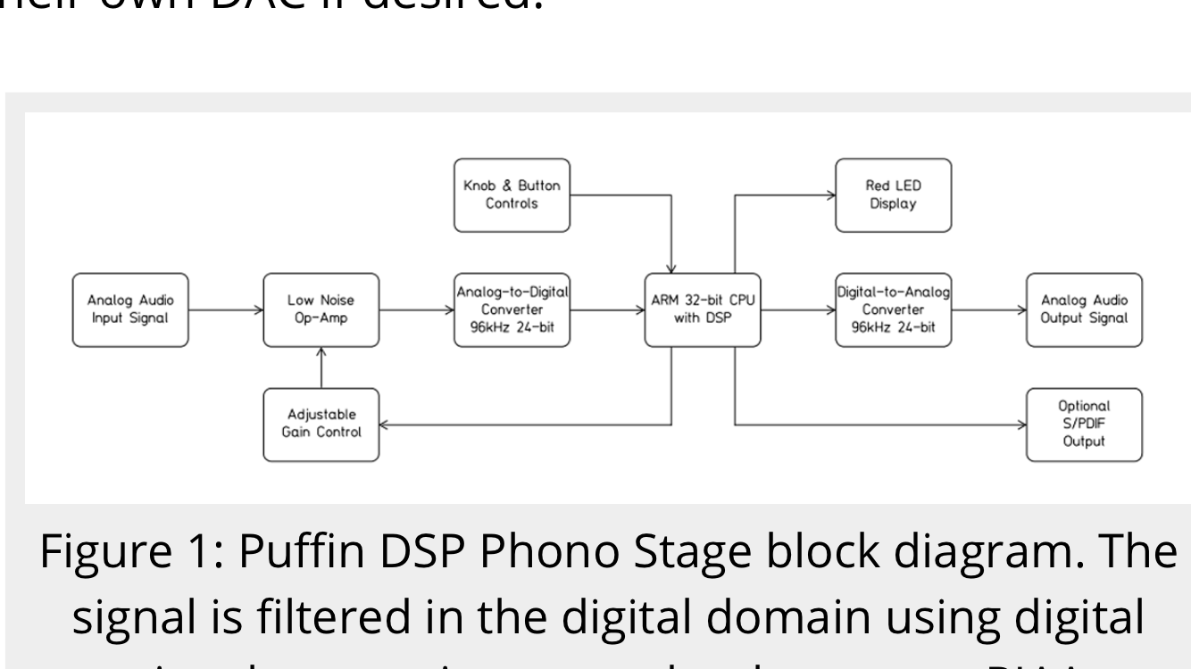

    Det er ikke så lett som noen tror, dette å digitalisere signalet fra en platespiller. Mye som tyder på at gutta som står bak Puffin ikke har lest hele boka dessverre. At de i tillegg har implementert en Magic funksjon er enda en indikator på det. For den beste kuren mot KLIKK er å gi det plass, ikke å filtrere.
    Når analog støy møter en digital virkelighet oppstår et problem, nemlig plassmangel. Støyen kan kreve opp til flere og tyve dB, det betyr at bits raskt spises opp om grensenittet er dårlig tilpasset, noe som din problemstilling gir klare indikasjoner om.
    Jeg kjører selv dig out fra min Phono med 70dB gain. Ingen slike problemer.

    Jeg brukte digital RIAA-korreksjon i 10 år omtrent. AT-OC10 inn i mikrofoninngangene på RME Fireface UC-lydkortet mitt, input gain satt med tilstrekkelig headroom. Det fungerte veldig fint. Den eneste grunnen til at jeg gikk bort fra det var et krøkkete brukergrensesnitt: Jeg måtte regulere lydstyrken fra en laptop. Ikke spesielt vinylsk det.

    Ang. konstruktøren av Puffin, snublet jeg over flg. kommentar på et annet forum:
    Actually he gave a podcast to Chris at AmpHour a few months back. It is there that I remembered him saying he was challenged with dynamic range of the ADC and such. It is a longwinded and disorganized chat though:

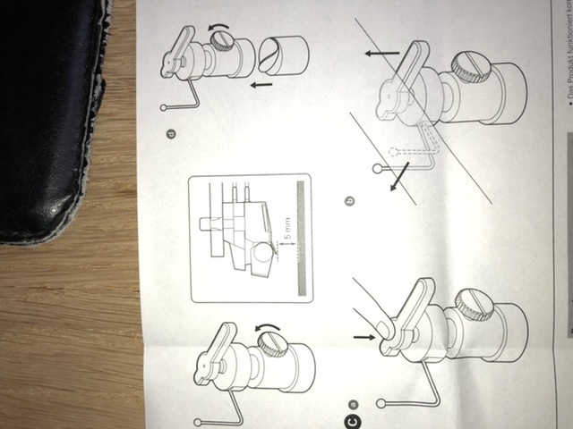

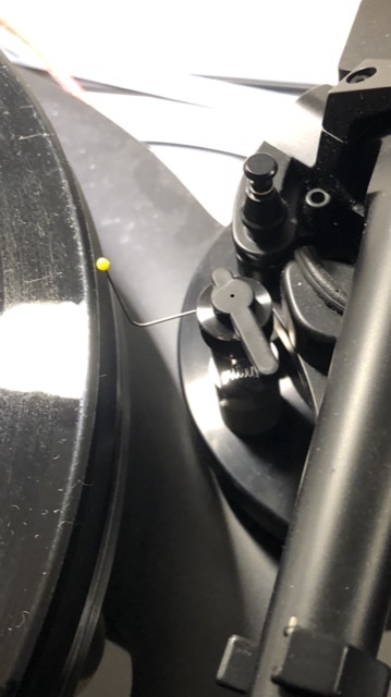

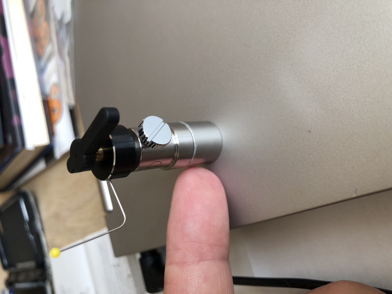

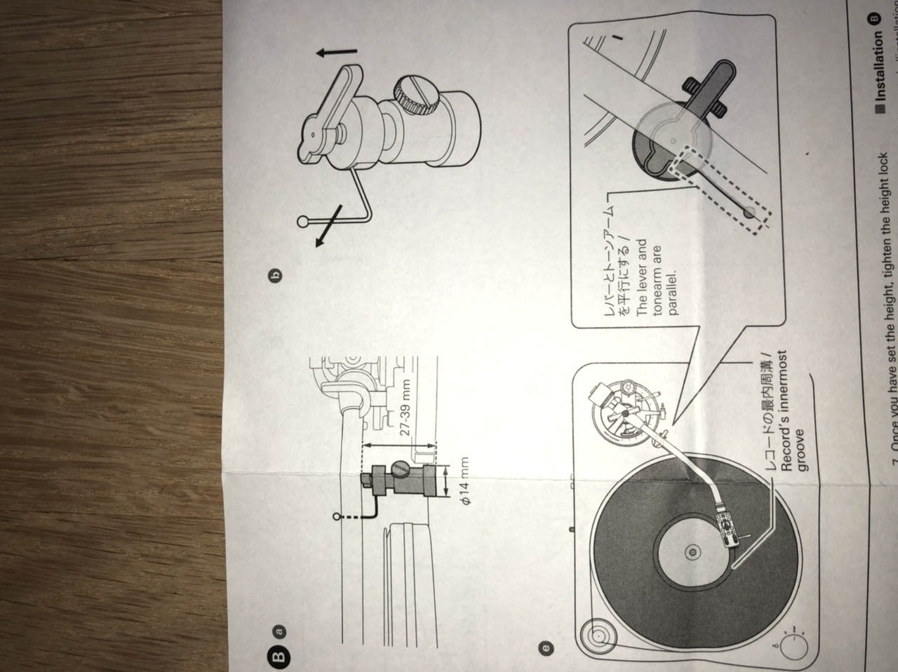

    Ser frem til en 'review'...

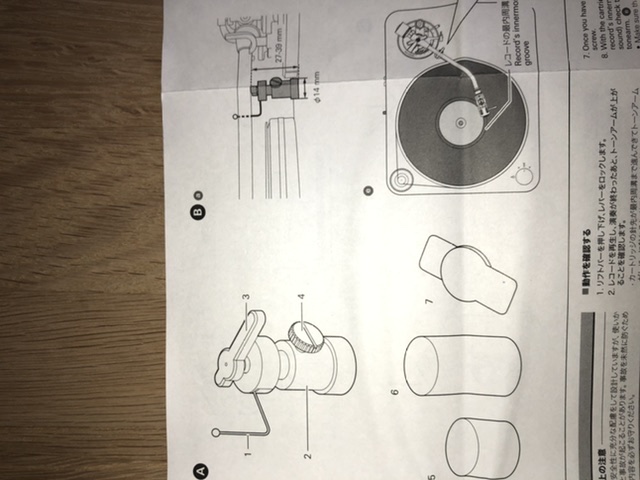

    Da er dingsen kommet og utprøvd før endelig montering. Fungerer helt fint, må bare passe på å få riktig høyde , dvs en løfteren må tilpasses også den manuelle armløften så den ikke løfter for høyt. Den gikk fint inn på SME armringen på min Gyro SE. Måtte bruke en av 2 medfølgende "høydesylindre". Etter montering kan høyden og kompassretning justeres med skruen, sitter godt fast når foten er montert med dobbeltsidig tape på spilleren, men kan løsnes om man er bommer med posisjon. Prøv ut før du fester med tape.
    Beklager rekkefølge og orientering på bildene, iphone har sine begrensninger
