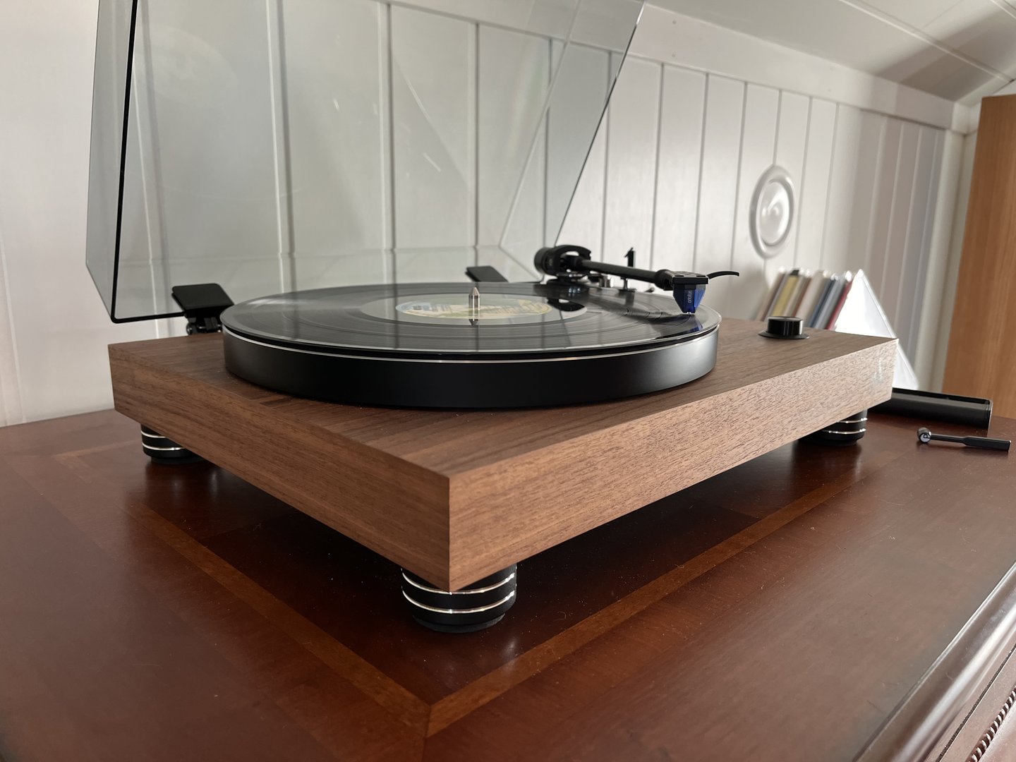

    Hei,
    en venn har nyss kjøpt en Rega P8 med det jeg forstår er en RB880 arm og en Ania MC pickup.
    dette skal vel i utgangspunktet være «plug and play»? Men på meg virker det som om armen er for lav, da det ser ut som om kassen på pickupen treffer vinylskiva?
    Jeg legger ved noen bilder. Takknemlig for alle innspill og råd.
    Brummund
    19.11.2007
    471
    315
    Fredrikstad
    Godt poeng! Takk! Vi skal prøve med en vekt i morgen og streamer inntil videre :)
    Siden det tross alt er lørdag, så ble det taxi hjem, hentet vekt og fant så ut at verten ikke hadde montert motvekten på armen. (!) Nå er stifttrykk riktig og alt spiller supert! Tusen takk for hjelpen, Valentino!

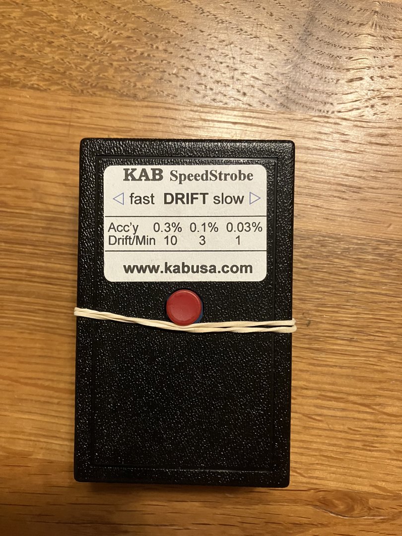

    Gjorde en erfaring i dag som også tidligere har trigget spørsmålet om 50Hz tungstenlampe drevet fra lysnettet sammen med en strobeskive faktisk kan gi oss indikasjon på stabil drift? Eller om 50Hz fra strømnettet har variasjoner som kan lure oss. Så tiden var overmoden for å lage et verktøy til å teste dette.
    Selvsagt har man testplate, ADC og datamaskin får man nok best resultat med slike verktøy. Muligens også en mobiltelefon, men her skulle jeg gjerne sett kildekode før jeg helt stoler på en slik app som går på et multitasking OS.
    Da det enkleste ofte er godt nok er det 50Hz lampen jeg her vil til livs. Roteskuffen finner vi en Arduino Nano klone fra Kina. Denne snurrer en cpu med 16Mhz så vi kan få grei oppløsning med 16-bit timeren. ChatGPT lager en enkel skisse for meg som jeg tuner sammen med et osciliscope slik at den røde LED blinker med 100 Hz med presisjon på 2 desimaler.
    Strobeskiven for 33 1/3 rpm og det kodede Nano-kortet legges på SL-1200G for å teste hvor gærent man selv har klart å gjøre dette. Her lærer jeg at Technics i låst hastighet får stroben til sakte gå mot klokken. Men i manuel modus er det bare et lite dytt i slideren som skal til før stroben står dønn stabilt. Jeg velger her tro at det er strobeskiven som her gir et helt ubetydelig avvik og ikke 1200G 🥴
    En kraftigere LED og kanskje teste litt mer med hvor lenge den får lyse, 35 µs nå gjør denne saken mer brukervennlig. Edit: Endret til 2500 µs. (25% duty cycle) gir klar og tydelig avlesning også i dagslys med den røde LED på Nano kortet om man dekker til power LEDn.
    Jeg har ikke testet dette enda, men basert på forholdet 45/33.333≈1.35 mener ChatGPT vi kan benytte en 33 1/3 strobeskive til også vise 45 rpm ved å øke LED frekvensene til 135 Hz ved å endre OCR1A = 14814
    Og mens vi likvel er i gang. Om man har importert en spiller med 60 Hz strobe på tallekenen og vil nyttegjøre denne skal OCR1A= (2000000/120)-1=16666 gi simulert 60 Hz (120 Hz) lys med en 16MHz ATMega328P MCU.

    Demostrasjon av strobelys beskrevet et par poster over. Var litt vrient å filme grunnet kamera overeksponerte. Langt mer tydelig i virkeligheten.
    Det så slett ikke så gjevnt ut med vanlig tungstemlampe som samtdig lyste opp rommet. Da kunne det i perioder se ut som spilleren jaget opp/ned i hastighet. Derfor mener jeg dette var bryet verd å få bekreftet. Mulig årsaken er at en vanlig lampe som samtidig lyser opp rommet ødelegger noe av illusjonen dette trikset er ment å skape?
    Om noen har lyst å DIY finnes koden i posten over. Disse kortene koster rundt 30,- på eBay og man behøver kun installere en USB driver + Arduino IDE til å overføre koden via USB kabel. Enheten strømforsynes da enkelt via USB kabel og en powerbank når man skal benytte den. Eller bygge den inn i spilleren ;)

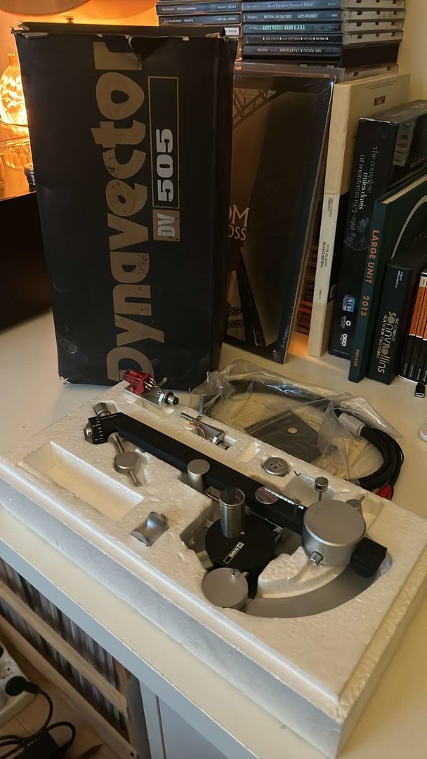

    Ble et impulskjøp av denne Dynavector DV505 tonearmen i dag da jeg kom over den på en bruktsjappe til en pris jeg ikke karte å motstå. Litt skrekkblandet fryd nå da denne ser ut til å krev en del finjustering for å fungere optimalt. Ikke begynt å sette meg inn i noe ennå, så det er ikke sikkert det er så ille som det ser ut 😁
    Jeg liker uansett nerding, så justeringer og tilpassinger blir nok bare gøy. Før jeg kommer i gang må jeg ha nytt armbort som passer.
    Noen med erfaring som har tips å komme med rundt denne armen??

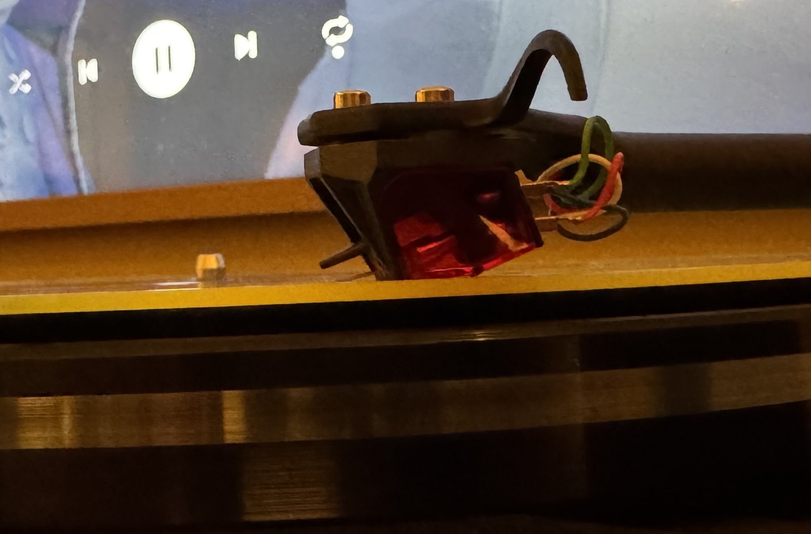

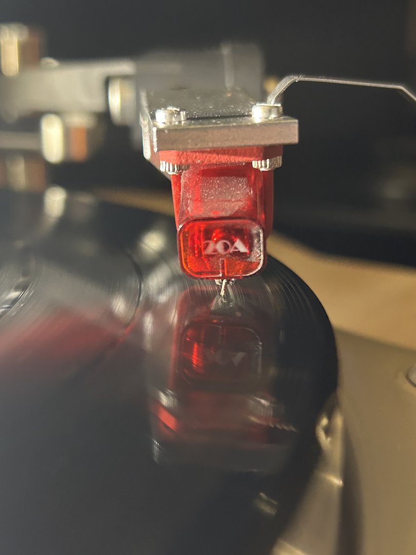

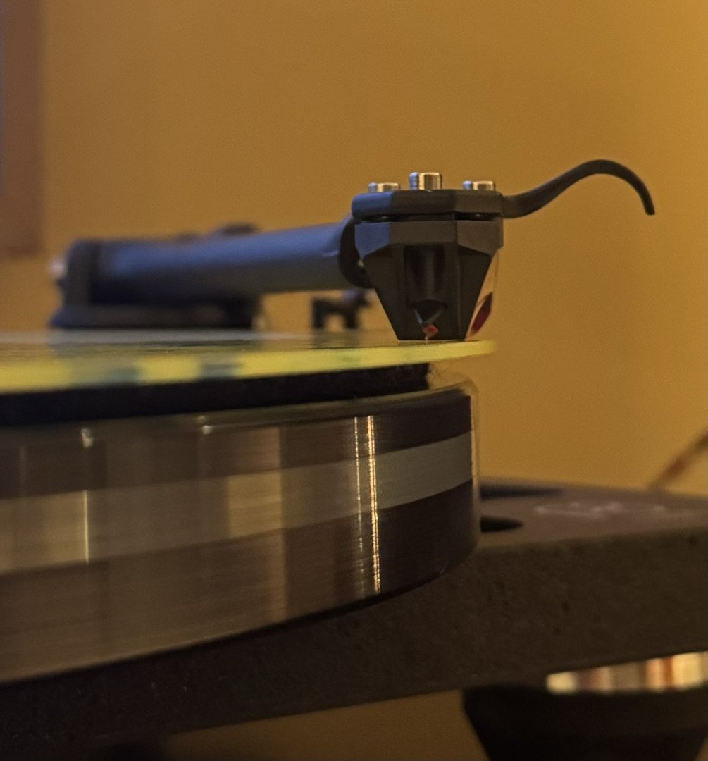

    Som vist til i tidligere tråd her, har jeg fått tak i en Dynavector DV505 arm. Den er nå montert på min TD124 med ny-designet armbord takket være min gode venn Morten (6BM8). Det ble helt supert! Skal sparkles og lakkeres.
    Men i det samme kjøpet fulgte det med en PU av type Ultimo 20A. Jeg har nå fått plassert armen og montert PU. Ser på bildet at azimut ikke er innafor heller. Må se nærmere på det. Får ikke justert det med det headshellet som står på nå. Mulig det kan justeres i armen. Ikke runna alle innstillingene ennå 😁
    Men jeg ser at cantilever (i mangel på et norsk ord) er skjev. Den er ikke skjev i seg selv, men den er skjev fra feste i huset. Muligens dratt skjev over tid på grunn av feil oppsett? Jeg lurer da på hva det kan ha av påvirkning? Den spiller og sporer tilsynelatende bra, men er bekymret for hva dette kan ha å si for platene den skal setes i? Bør jeg la den være? Muligens retippe den hvis den er verdt det? eller bare skrotes?

    :) den er ganske skeiv.Tror ikke jeg ville lagt særliig mye penger i den.
    Amou
    15.08.2018
    561
    1.186
    Fredrikstad
    Tenker det samme selv, men den spiller "bra". Kan det skade platene den spiller på? Eller kan jeg bare bruke den opp slik den er?
    Balle Clorin
    19.06.2012
    11.021
    10.482
    Synd , ser Ikke bra ut nei, men vanskelig å bedømme fra bilder hvor skjev den egentlig er. Noen ganger lettere å se med PU på bordet under lupe. Bildet kan lyve og kanskje bare den er skjevt montert?Har du en annen PU å sammenligne med..? For å eliminere at arm eller annet forstyrrer oppsettet
    Er den dratt skjev påga feil antiskate er den kanskje utslitt totalt også…den er muligens 45år gammel og er et utsltt vrak som har ødelagt mange plater allerede.
    Jeg hadde vært skeptisk til å bruke den.. uvisst hvor mye den forvrenger og sporer feil uten nærmere analyse/ måling/ Microskop bilde av slitasjeplager
