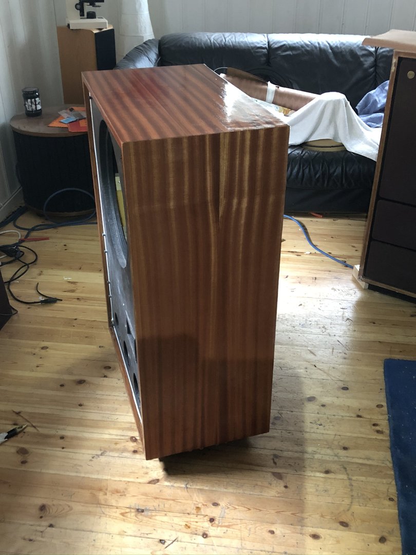

    Gamle skabbete kasser fra en platestudio i LA!
    Hadde stått lenge i en fuktig kjeller!!
    Høstens restaurerings prosjekt!!

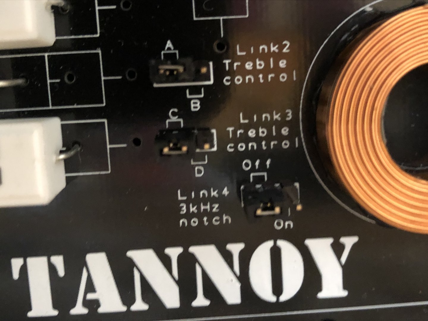

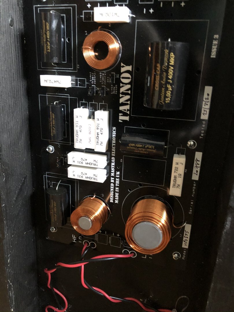

    Var inne på tanken selv (Arden replika) men valgte heller å renovere og oppdatere noen eksisterende kasser (kulturvern) . Kassene er nå avstivet på samme vis som dagens Arden og dempet med bitumen plater.HPD elementene er hos Lockwood Audio for en helsesjekk. Nytt delefilter er innkjøpt fra firmaet « mainlytannoy.uk. Har Tannoy Albury også med delefilter fra samme firma - disse var en klar forbedring henhold til de originale fra Tannoy. 2-3 ukers arbeid gjenstår før de (Arden) lever igjen.

    Tror du gjorde rett der :)
    Bra at du tar vare på og fikser opp de orginale.
    mainlytannoy har jeg faktisk ikke sjekka opp, var nytt for meg. Jaggu... :)
    Må sjekkes opp her.
    Ser at det er en ebay konto her da men...
    Har nok da vært innom der å sjekka når man har søkt etter ymse ting her.
    Kjører for øvrig med originale delefilter her.
    Ser det er en blanda sak detta der ang det å modifisere delefiltrene. Var inne på tanken å bl.a bytte kondensaterer men lar de stå slik de står.

    Har beholdt de opprinnelig- slik at man kan bytte tilbake, de har jeg gjort på Albury flere ganger - de nye er en klar forbedring!

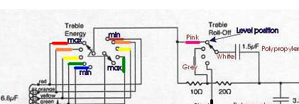

    Men støtter dette egentlig Roll-Off og Energy for diskanten ?
    Har jo ikke den trafoen / spolen hvor man kan velge, slik jeg ser det
    Regner med at det er fast verdi som er brukt og kanskje optimalisert ?
    Mongo
    25.03.2008
    189
    181
    Akkurat :)
    Vis vedlegget 662679
    Ja da nøyaktig som det fra Tannoy - bare til å bytte «pins» a la datamaskinkort!

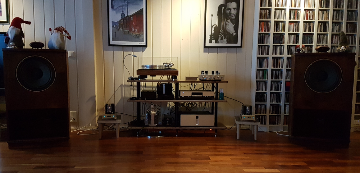

    Driver med oppussingsprosjekt i 2.etg så da må man rydde unna her.
    Chatsworth'ene havna da i hovedanlegget :)
    Vil nå si at de faktisk ikke spiller så aller verst.
    Men, det er klart at det har skjedd noe på 52 år da, skulle bare mangle.
    Hvis ikke ville det nå vært noe merkelig vil jeg si.
    Men allikevel....
    Tannoy Monitor Gold 12" og Dual Concentric prinsippet funker det må jeg si
    Men er bare 7 år mellom de i midten og de på sida da.. ;)
    Men er ganske stor forskjell i lydbildet dog.
    Men Chatsworth er lukka kasser kontra GRF-R som er baklada horn, så sier nå litt seg selv at det blir et anna lydbilde da.
    Men det som overrasker mest med Chatsworth'ene er egentlig bassen.
    De kobler utrolig bra til rommet i 2.etg og går overraskende dypt.

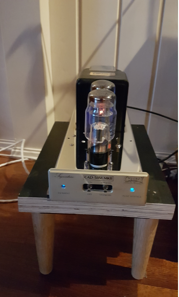

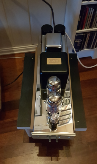

    Har ikke fått ferdigstilt helt enda i 2.etg så da har Cary'ene blitt stående å vansmektes på soverommet her.
    Nedstøva og huff og huff...
    Så dro de ned å kobla de opp i hovdanlegget.
    Pussa og gnukka så blei så blanke å fine :)
    Satte de oppå stands jeg lagde for Chatsworth'ene, Men de er dyp/lang og smale så måtte legge på ekstra plate slik at gummibeina på forsterkerne fikk plass / noe å stå på.
    Men 25w Triode klasse A spiller ikke så verst på GRF-R vil jeg nå si :)

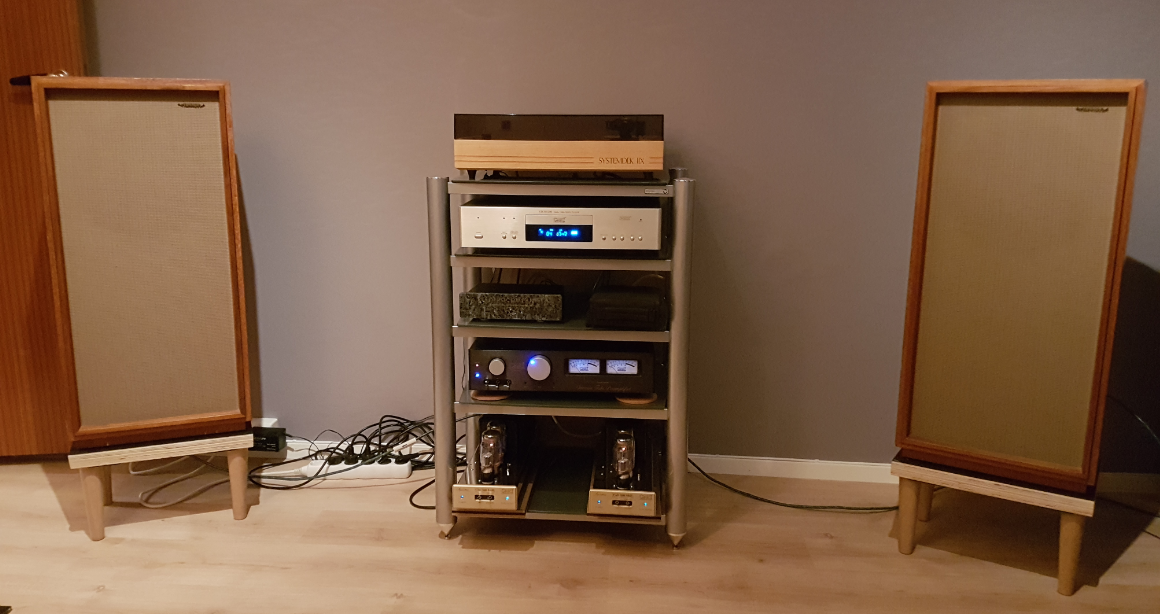

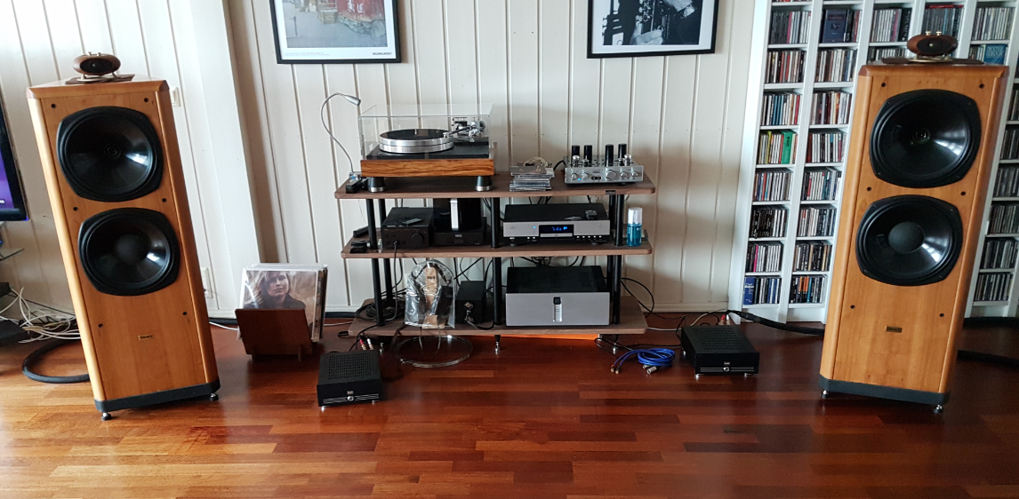

    Da fikk man kobla opp retro anlegget etter oppussing på hjemmekontor / pikeværelse :)
    Blei snudd på langvegg og slik sett ikke noe foran, slik som tidligere.
    Får eksperimentere litt med vinkling / avstand fra bakvegg men ikke så verst akkurat nå :)
    Funker må jeg si.
    Men må nok flytte på monoblokkene. Blir litt for dårlig lufting rundt / over. Trafoene blir ikke varm slik sett men kjenner det på hylla over hvor forforsterkeren står.

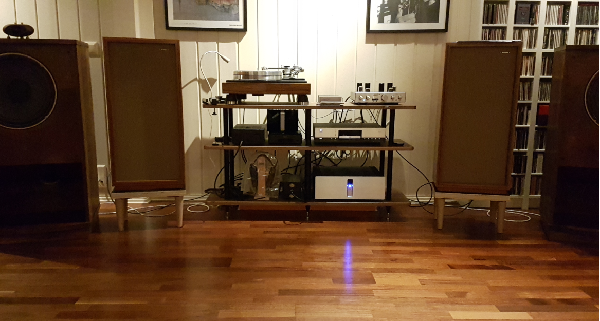

    Etter og ha stått og vansmektes i et hjørne her nå i bortimot 1 år blei de flytta utpå golvet her på Lørdagskvelden.
    Brodern var innom og vi skulle teste noe greier her :rolleyes:
    De blir nok stående utpå gulvet i en lang stund nå ja.
    En herlig trøkk og åpent lydbilde :)
    Har tenkt på dette en stund men hører at jeg burde ha gjort det tidligere ja :)

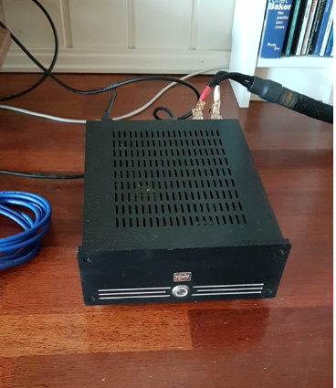

    Hva skulle så testes da..
    Tja, det kom et par "sigaresker" inn gjennom døra her :)
    Nette små bokser som veier lite og ingentig.
    Ikke blir de varm heller :)
    stingsilda
    12.12.2008
    2.411
    4.013
    Lillehammer
    Men du verden så det spiller !!
    Åpent, distinkt og "krispy" lydbilde.
    Overhodet ikke hardt og slitsomt.
    Bare stort og åpent 😊
    Håper naboene ikke blei alt for mye plaga her...:rolleyes:
