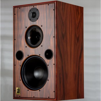

    Mye fine forslag.
    det er ikke til å stikke under en stol,den største Harbet modellen som er det absolutte klimax i mitt hode.
    Prismessig er det uaktuelt alle veger, så finnes diy byggesett /kloner som kan matche noe slikt.

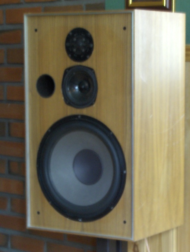

    Gamma monitor, kjøpt på Audioscan og bygget selv på slutten av syttitallet. Horn/bånddiskant, mellomtone og 12 tommer bass. Spiller på dem nå, og ønsker meg egentlig ikke noe annet.
    Skal visstnok gå an å få tak i byggesettet nå også, iflg tråd på danske Hifi4all.

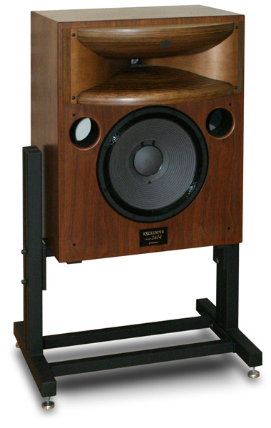

    Skulle gjerne bygd en exclusive 2404 hvis det var noen byggesett tilgjengelig;)
    er ikke TAD 2404 "verdens" beste 2 vegs?
