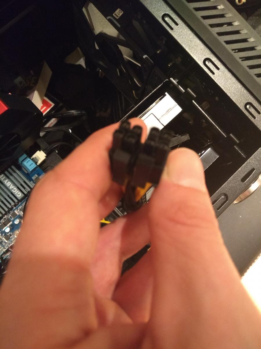

Har oppgradert en gammel pc med et 980ti skjermkort men jeg mangler 1 stk passende kontakt. Får jeg kjøpt adapter noe sted? Har 550W strømforsyning som skal være ganske bra. Det er den PCI-E saken jeg mangler 1 av, forrige skjermkort bøyde seg med en mens det nye må ha to

En 550w psu kan fort bli i minste laget da det er multiple rails og 980ti, slik som den er konfigurert med strømkontakter er dimensjonert for 375w. 150w per 8 port pci-e og 75w fra hovedkortet. Dvs. den er specca for ca 31A på 12v rail alene basert på strømkontakter og et stock klokka kort er fort 220-240 watt i vanlig spill bruk, mer i tung last eller overklokka. Det er også andre ting i maskina som bruker 12v rail og ikke alle 550w kan leveres på 12v. Dersom du f. eks. har 30 amp totalt på 12v så kan du fort ende opp med å pushe PSU eller gå over limit. En psu mister kraft per år i bruk og tommelfingerregelen er maks 80% last. Dvs. en helt ny 550w psu av topp kvalitet bør ikke levere mer enn 440w kontinuerlig. Når den er noen år så kan det fort være at den ikke klarer mer enn 500w på maks. Det er sjelden 550w PSUer er godt bygget, selv om det finnes noen unntak. Det er nok også en grunn til at den kun har en 8pin PCI-e strømkontakt.
