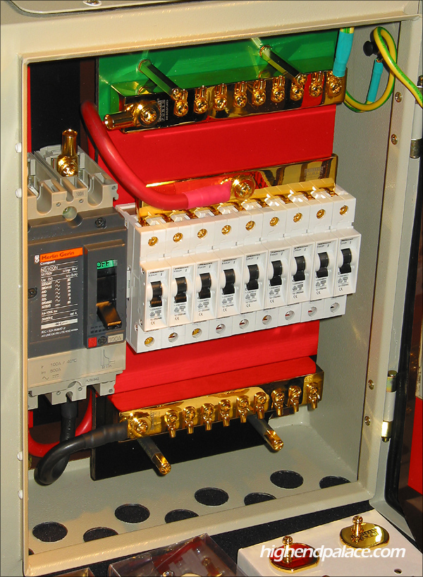

    Hvis en først investerer i denne flotte strømfordeleren, så bør en nesten skaffe seg dette sikringskapet fra Isoclean også:)
    Trondmeg
    28.12.2003
    13.194
    8.408
    Synd det ikke er lovlig da....
    L
    larkus!
    Isoclean sikringskap,ca.50000. 4stk. strømkabler, ca 400000 + en strømfordeler til 100000. I tillegg installason av sikringskap og kompetente vegguttak rundbaut. 600000?
    Da snakker vi!
    L
    larkus!
    En ekte hifientusiast kobler hifikursen utenom sikringskapet, og setter inn denne strømrenseren fra Accuphase
    Dolbytor
    12.03.2012
    8.522
    31.004
    Setesdal
    Det er ikke lovlig i Norge med 1-polt brudd på sikringene og heller ikke lovlig med automatsikringer. Det skal brukes jordfeilautomater med all-polig brudd. Dette gjelder for private hjem. Det mangler også avdekninger, men det får man sikkert kjøpt som ekstrautstyr for en slikk og ingenting...:rolleyes:
    Aurora
    04.06.2004
    16.566
    13.234
    Ytterst i havgapet...
    Når en ser på det skjærereiret av et strømnett som brukes mange steder utenlands, kan man jo selvsagt vurdere behovet for filtre, overspenningsvern etc etc, - men det trenger absolutt ikke koste mer enn huset, og jeg mistenker sterkt at kjente produkter beregnet på "normale" installasjoner funker minst like godt som dette blinget som blir så til de grader opphauset
    Og riktig - i norske 400V installasjoner skal det være allpolig brudd, - dvs 2-polte automatsikringer med forankoblet jordfeilvern, eller kombivern. Dette gjelder alle installasjoner, også for næringsbruk. Det er mulig enkelte rene industriinstallasjoner slipper unna med 1-polt brudd - kan være et punkt i forskriftene som har gått meg hus forbi...
