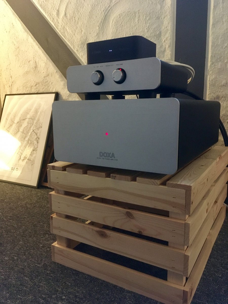

Bruker en slik som er linket til under i Doxa oppsettet. Den har det meste du behøver og lyder bra synes jeg. Litt analog lyd på en måte. BurrBrown chip i den. Den innebygde Tidal støtten suger BigTime, men jeg bruker mest Spotify selv, og da denne Yamahaen har Spotify Connect så er det bare å velge denne enheten i Spotify appen. Blir ikke enklere. Så har du Bluetooth og Airplay i tilegg for å streame Tidal og annet. Litt NAD aktig i looken, og enkel plast må du bare overse.
Topp lyd for ca.1300kr hos de etablerte forhandlerne. Finnes en del tester på nett.
https://no.yamaha.com/no/products/audio_visual/accessories/wxad-10/index.html
Her er den på toppen av et av anleggene:
