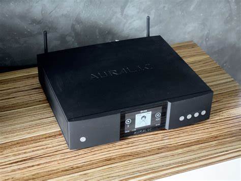

Vurderer å kjøpe en AN dac. Har en Auralic Aries G1 streamer, men lurer på om det vil være god match?
AN dacene er 16 bit og noens streamere kan settes til 16 bit, feks. Lumin.
Noen med erfaringer her?

Jeg har forsøkt diverse streamere på diverse AN DAC'er, fra DAC 0.1X opp til DAC 5 Special.
Det som utmerker seg, er at de DAC'ene gjør ren magi selv ut av Spotify, det eneste jeg muligens har en viss tro på, er at dersom det finnes streamere med digital XLR ut, har det kanskje en ørliten fordel.... Så jeg har stor tro på at nettopp Auralic'en vil være innertier.
Alle streamere jeg har forsøkt, har vært suksess, selv de billigste.
Daglig i hodetelefonoppsettet benyttes PC via USB rett i DAC 0.1X, resultatet er formidabelt.
