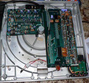

    Hei
    Et annet spørsmål i forbindelse med strobelyset:
    Fikk spilleren delvis nedskrudd,og har funnet et skjemategning på nett
    MEN der hvor selve "seglasset" er festet,så ser det ut som om det er to plater
    på tegningen
    på min spiller ser det ut som om den midterste mangler (den pila peker på og det ikke er nr på)
    Skal denne være der eller?

    Og er det noen som vet hvor stor pæra er til strømforsyningen? ( volt/watt)
    (powerpæra)
    Jan_I
    4.138
    312
    Har ohmet pæra og fant ut at denne var gåen.
    (selv om trådene var helt intakt)
    Hadde løs pæra i dag og målte diam/lengde
    Satte i pæra og skulle måle strøm over...
    Og hva skjedde så... JO pæra lyste.
    Det kan jo være en dårlig kontakt inne i pæra
    eller en annen plass. Hvem vet?
    Ikke bare å måle når alt funker ::)
    Fant en glimpære fra elfa,men denne er på 220V (litt større fysisk Ø= 6mm mot 5,5 og lengde 18 mot 17,5mm
    Jeg får prøve å se om det er nok spenning for å lyse.
    (det er en seriemotstand på denne pæra,så denne kan nok byttes ut? )

    ja ser de har en annen lampe og der har de anbefalt følgende:
    110 V seriemotstånd 56 k?
    För 220 V seriemotstånd 100 k?
    Og her er det vel 140V over?
    Forresten har du mulighet å måle skruene som hele "plinthet" (overdelen)
    er festet til bunnen med?
    (Er vel en 12-14 skruer)
    Disse skruene fulgte ikke med så jeg må ha nye
    Og får en bekreftelse fra Elfa?

    Etter flere bestillinger (hvor jeg måtte ta den siste på mail)
    så har jeg endelig fått glimmerlampa.
    Denne var beregnet til 220V , men spilleren har bare 140V over lampa.
    Dette gjorde at lyset ble litt svakt, ser det, men det kunne godt ha vært litt sterkere.
    Glimmerlampa har en 150Kohm motstand på seg,som nok kunne vært byttet til 100K
    Selvfølgelig glemte jeg å bestille dette fra Elfa, og jeg synes det er litt rått å bruke 130,- i frakt/oppkrav på 1 motstand (eller 2)
    SÅ er det noen som kan hjelpe meg med et par motstander på 100K ?
    Kan sende betaling for disse samt brevfrakt på forhånd
    Mvh Jan I
