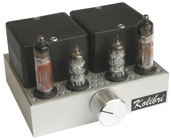

Om størrelsen er av vesentlig betydning (ref hybel), er kanskje denne et godt alternativ ;D
