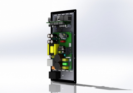

Har du sett på Hypex sine plateamper? FA501 er på tilbud nå og er uhyre kompetent mtp lydkvalitet.

Jeg tror jeg går for denne. Jeg har forhørt meg med leverandør og de sier den har 24 dB pr. oktav slope. Bør bli bra. En PEQ oggå.
Og så kan man velge å ha den på hele tiden. Jeg hater de der auto on/off greiene, fungerer sjelden optimalt. Jeg har dessuten bein og klarer å gå 4 meter for å slå den av eller på.
