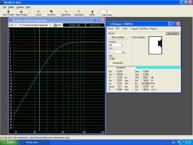

Jeg simulerte Peerlessene i 50L kasser med 50% fyll (dempemateriale): Gir F-10 ved ca. 24Hz.
Går ikke fullt så dypt som i 70L men gir litt mer nivå i mellombassen. Dette kan til en viss grad utlignes ved å bruke litt mer dempemateriale, men jeg tror man skal være litt forsiktig med å bruke for mye rent lydkvalitetsmessig. Vanskelig å si om 50L blir litt lite. Faren er at det kan bli ørlitegrann "boomy". Resultatet kan også være at man får god "smekk" i bassen - som sagt: Vrient å forutsi; både smak og ikke minst interaksjonen med rommet/plassering vil ha en del å si...

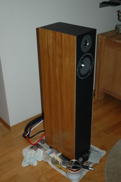

En idè jeg har. Mine Seas Bifrost er bygget som gulvståere. Samme invendig volum og port som Mr. Gravesens CNO. Tanken går ut på å bygge disse om til Originale Bifrostkasser, og bygge submoduler under disse. Høyden på subene blir da beregnet slik at totalhøyde med spikes blir slik som i dag, 100cm. Legger ved et bilde av Bifrostene slik de er i dag.
Eller gir det bedre resultat å beholde de slik de er, og subene ved sidenav?

Dayton høster lovord for sine RS/RSS-elementer stort sett over alt, så de er sikkert også et bra alternativ. Mulig at det vil kreve litt mer simulering/måling med PR. (Jeg har vel forstått det slik at de må tunes litt som en bassrefleks??) Sikkert mulig å få til glimrende resultat med begge disse elementene.
Ellers er det ingenting i veien* for å lage sub-kassen som stativ til monitoren. Du taper litt i forhold til plasseringsfrihet, men får til gjengjeld et visuelt "renere" oppsett.
*Nå er vel Bifrost i utgangspunktet en stativhøyttaler, og delefilteret er nok tunet deretter. I og med at du allerede har gått for en annen baffel, så tror jeg ikke at det vil bli nevneverdig forskjell mellom sub+satelitt og den fronten du har i dag.

Trodde ikke forskjellen på frontbaffelen hadde så mye å si, i og med at det kun er snakk om lengen fra basselement og ned mot gulv. Eller har jeg misforstått?
Alle mål ellers er identiske.
R
Rojoh
Det er mulig at en større baffel nedover (under basselementet) vil gi en liten forandring i baffelstepresponsen, men sannsynligvis ikke særlig dramatisk. Synes du det låter greit, så hadde jeg ikke engstet meg for mye over det.
Utover det virker L26ROY å være et veldig greit alternativ.
Mvh. Johan
