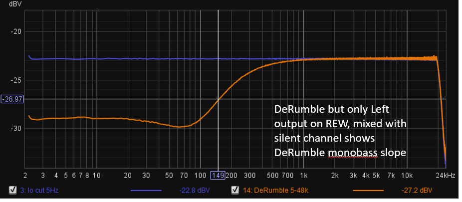

    Det som er nerdete er at jeg lagde kurvene selv i Excel, basert transferfunksjonen funnet i en Visual Basic kode. Neste skritt blir å teste med måling white noise og cool Edit pro og simulering i LTspice, DA er jeg nerd
    Måling av LO Cut og High Cut Parks Audio Puffin
    Obs kurven lyver ang Hz da det er Forskjellen mellom 5Hz og hhv 10/15/20 som er plottet, 5Hz er egentlig ikke flat, så kurven viser Relativ endring fra 5Hz høypass responsen
    Med reell testplate( Elipson) med White noise blir det slik med Puffin filtrene, som man ser demnper DsRumble bassenl litt tidlig , en bass eq på +2 fikser dette.
    DETTE var nerdete ...
    Edit 2. Såpass nerdete at jeg påviste at oppgitt filter i Puffin er FEIL , originalt var det 4 ordens Butterworth, men pga økt forvregning gikk Parks bortifra det i senere versjoner. Filteret er mere som et prpprietært 2 ordens kurve ser det ut som, og Parks vil komme med en oppdatering forhåpentlig når han har en bedre løsning sier han. På TODO listen i 2023. Han anbefaler25hz LO cut
    Her er reelt filter (stiplet), og sammenlignet med Butterworth 4ordens og 2 ordens ( heltrukne linjer)
