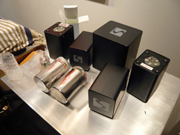

Innholdet i pakken er levert av Kittipol som jobber i firmaet SACThailand. To TVC trafoer, en strømforsyningstrafo med haugevis av tappinger, to choker og to utgangstrafoer for linjetrinn tilpasset 6J5/ 6sn7 røret samt en "seiden" vender til tvcene ser dere på bildet under.
Det er jo litt bakvendt å handle inn trafoene før prosjektet er helt ferdig planlagt, men jeg tror og håper dette blir et fint høst og vinter prosjekt fremover. Kunne ikke la sjansen gå fra meg når jeg først skulle til Thailand og jeg fant tonen med Kittipol i forkant. Sslarsen har også bidratt med litt veiledning på sms ;D til stranden i Thailand. Trenger litt tid for å samle trådene før jeg legger ut hele planen. Tror nok også råd, tips og veiledning fra folk her på sentralen blir viktig for å komme helt i mål denne gangen også. På gjenhør.
