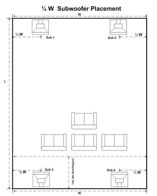

Den største forskjellen mellom plassering ved vegg og ut på gølvet er renheten vs trøkk. Mer trøkk ved vegg, renere bass ved plassering ut på gulv. Hvor langt ned deler du? Har du fått satt fase riktig i forhold til frontene?
Du kan gjøre mye med ørene dine med tunig og integrering i rommet, men da krever det at du har en kompis på besøk og noen timer å bruke.
De første du skal finne er beste plassering i forhold til hvor du får lov ¨plassere subbene.
Så finner du fasen. Dette gjør du ved at du sitter i sofaen, og får en kamerat til å stille på fasen til du som sitter i sweetspot får den beste bassen. Gjør dette med en subb av gangen.
Slå da av den ene subben, og få kameraten din til å justere på volum kontrollen. La han stille volumet litt for høyt, så skrur han ned volumet til du ikke hører subben, så srur han volumet opp nesen like langt som før, så skrur han volumet ned igjen, men ikke like langt som tidligere. Når han så stiller volumet opp igjen så skal du akkurat høre at subben spiller med.
Skru så av subben og gjør det samme med sub nr 2.
Skru så på den andre subben og reduser volumet på begge med littegrand. Det er ikke sikkert av volumet på begge subbene skal stå på samme gain. Det har med roomgainet å gjøre.
På denne måten kommer du langt, men det er lettere å få det til nøyaktig med måleutstyr... Bruker du reciver eller "vanlig" 2 kanals forsterker?

Jeg vurderte også å kjøpe flere subbere enn mine to SB-13 Ultraer men har vel funnet ut at det heller vil lønne seg å bruke noen kroner på rommet, dette har virkelig gitt resultater her hos meg og har rimelig god respons her nå føler jeg. Jeg spiller musikk uten subbere da mine Helicon gir meg respons helt ned på 20 tallet med ikke så aller verst kurve. Subjektivt er bassen blitt mye mer detaljert og slutt er det på 1-tone bassen, på noen kjente innspillinger er det helt andre basslinjer enn tidligere og der det noen plasser bare var en svak lav summing er det nå blitt en detaljert gjengivelse med start og stopp. Bruker også også eq i tillegg både på surrerundt lyden og i stereo. Uansett blir det flere subbere på meg også da det er som retep skriver at det blir aldri nok woofere.:)

Håpet er mer kontant, punchy -og definert bass. Rent teknisk får man vel også noe mer DB, så vidt jeg har klart å lese meg frem til. Spennende blir det i alle fall. Forventer vel ikke de helt store "tingene" men at det skal være merkbart er i det minste å forvente:)

Jeg og retep testet mine SB-13 og hans to SB-12 og det var helt klart en oppgradering hos meg i mitt rom.

Du får nok ikke like stor oppgradering med å gå fra 1-2 som fra 2 til 3. Men, noe skulle du jo få. Om du setter de såpass nærme at du får akustisk kobling mellom to så vil du i teorien få del mer Db og dermed headroom.
Husker da vi prøvde 2sb13ultra og 2 sb12 nsd hos Johnnygrandis, og det gav virkelig en del ekstra. Og da brukte vi bare 5min på å stille inn mine mot Johnny`s..
Du får bare skaffe deg den 4. Så er du halveis til taket på begge sider. :rolleyes:

Det er vel noe i nærheten av forventningene også. Var veldig nære å skaffe meg 4, men stabling var rimelig uaktuelt for en ellers så tålmodig frue:p Det står jo tross alt i stuen. Klarer akkurat å skvise inn nr 3. i frontrekka på gulvplan. Planen er å sette to stk samlet på den ene siden, og en singel på andre.
