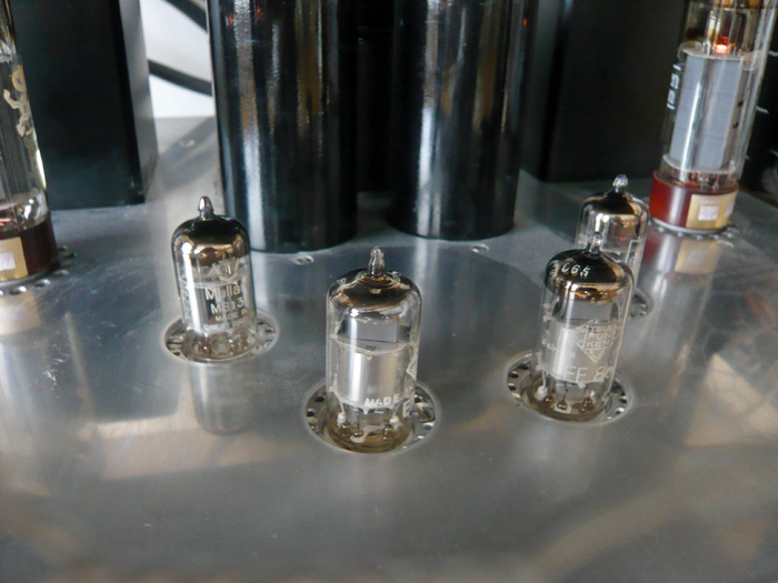

Da er jeg ferdig med å koble ledninger hit og dit. Det som står igjen nå er å plassere komponenter som motstander, kondensatorer, etc på riktig plass. De få delene som vises på bildet tilhører utgangstrinnet (for det meste katodenettverk)
På en god dag greier jeg forhåpentligvis å koble resten også - vi får se.

Jeg har lyttet til forsterkeren i noen dager og det er en god forsterker til å drive RF5-ene mine. Den har som 30 watter selvfølgelig ikke ubegrenset med ressurser (hvilken forsterker har det?), men å dra opp lydtrykket rimelig ettertrykkelig uten å bli svett, det greier den godt.
Med en effektbåndbredde på godt over 60kHz ivaretar den både dyp bass og perspektiv. Det siste er noe som forsvinner rimelig fort hvis effekttrinnet startet å rulle av for tidlig selv om dette skjer godt oppe i audiobåndet (spesielt hvis dette skjer asymmetrisk).
