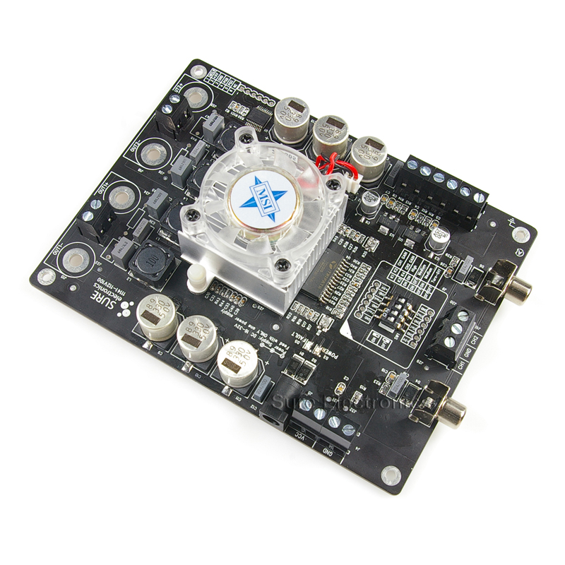

T-ampen døde, går det an å feilsøke?

punkt 1:
får den strøm?
Delle
09.03.2007
1.498
275
LMC skrev:
punkt 1:
får den strøm?
punkt 2:
Hvis svaret på punkt 1 er ja: Resirkulèr.
Hvis svaret på punkt 1 er nei: Slå på strømmen.

Feilsøking og komponentbytte på denne type elektronikk er ikke helt enkelt, og det er vel et spørsmål om det er regningssvarende. Reservekomponenter koster noen kroner, og tidsbruken er jo også en faktor.
Det må vurderes opp mot prisen på kortet.
Med fare for å undervurdere; du har sjekket både + og - forbindelsen?

da må du måle strømmen innover på kortet og se hvor det slutter

det skal være en power og en fault diode ? sjekket de?

Har ikke sjekket lenger enn til + og jord på kortet. Hvordan sjekker jeg diodene?

Lyser de hvis du setter strøm rett på dem (og motstanden i serie med dem), da?
Det var det jeg lurte på ;) hvordan setter jeg strøm rett på dem og er det bare å ta en diode på ca 500 ohm?

Diodene er så små og printkortet har baner som ikke trer frem på baksiden?

men har du målt at det faktisk kommer strøm inn på kortet?

Der hvor det står GND og VCC
Og der er det strøm

mål under på de "store" elektrolyttene

De tre sølvgråe på hver side?
Da skal jeg gjøre det i kveld.

ja sett på strømforsyningen og se om det ligger spenning over de 6 kondensatorene

Og sjekk undersiden for (av) brente deler/printbane.
Jeg prøvde en tilsvarende (2x90W?) -den varte i 2 minutter før det sa zzzzztt!
Og hoved-banen fra trafo-tilkoblingen var borte(!) (laget i 0,000000001 mm tykk kobberbane)
Kina-søppel....

Tror jeg ville begynt med å ohme R15 hvis du ikke ser noen avsvidde baner.
Den skal være 0 ohm, og forbinder to jordingsplan.
Ligger fysisk rett ved siden av minustilkoplingen. ( Øverst til venstre på printegninga, side 12 på PDF-fila du linket til)
Lykke til.

Siden du er sikker på at det er strøm inn til forsterkeren.................
Det du vel har sjekket er om det er SPENNING inn.
Har du sjekket om det går STRØM også.
Siden alt er dødt kan det tyde på at det mangler en forbindelse (brudd et sted?).

Forstår det slik at den har virket men plutslig døde? Døde den under bruk? eller endret du noe i oppsettet og så virket den ikke lenger?
Holdt på å bli halvtullete når jeg feilsøkte på en simpel gainclone og fant ut, etter nesten å ha plukket allt fra hverandre, at det var brudd i krokodilleklemma jeg brukte for å koble til signal. Blei litt banning da kan du tro. Nå dobbeltsjekker jeg alltid alle tilkoblinger først..

Har ikke hatt tid til å feilsøke enda.
Monterte heller et splitter nytt kort for å få forsterkeren ferdig.

Ta av heatsinken. Er ic'ene brent?
Du har ikke byttet polaritet på dc inn? Sjekk at det er riktig.
Vis oss bilder av din (ikke standardbilder) fra sure, så kanskje vi kan se noe mer.
Og igjen: skjedde det under bruk?

Jeg ville først fjernet den dioden din hvis ampen sluttet å virke akkurat når du hadde montert inn den...
