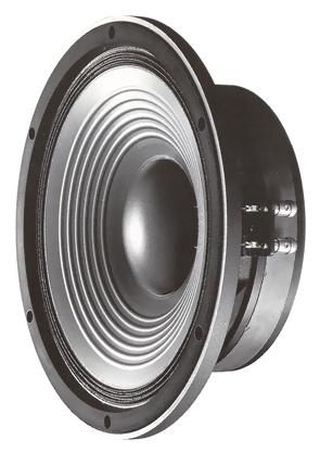

En liten hyllest til verdens råeste mellomtoneelement
TAD TM-1201
12" of midrange muscle!

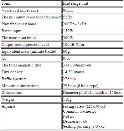

Her er det RIKTIG masse oppgitt - 60 gram som ikke er ekstremt lavt, men motorstyrken er hinsides og mer enn kompenserer for noe høy vekt av membran. Planke stive og låter vanvittig bra selv i langt fra optimale testkab. Kjøpte 8 stk i sin tid - angrer på at jeg ikke kjøpte 4 til så hadde jeg hatt til midbass horn/LS med 6 x 12" pr. side. Men jeg holder stadig utkikk, plutselig dukker det opp noen NOS og da....:cool:

I og med at spørsmålsstillingen er relevant for AE TD12M så håper jeg at det er OK at jeg deltar i tråden. Prinsippene er like aktuelle for TAD som AE. Har lest at AE mener at TD12M er et godt alternativ til TAD 1201. Skal ikke mene noe som helst her men ut fra speccene så går AE dypere og det er nok enda litt mere snert i TADen.
Apropos volum:
AE skriver selv at anbefalt volum er 0,75 til 1 cubicfeet. 1 cf er 28,3 liter.
Enclosures Size for TD12M-8 - AE Speakers
Winisd anbefaler 20 liter med Q på 0,71. 30 liter gir 0,6 og 60 liter 0,46 i Q.
Har forstått det slik at 0,7 er standard og at mange allikevel går ned mot 0,5 for at elementet skal "løpe lettere" med kjappere transienter som resultat litt på bekostning av punsj.
Når man putter inn dempeull så "ser" drivern et større kabinett og Q verdien synker noe.

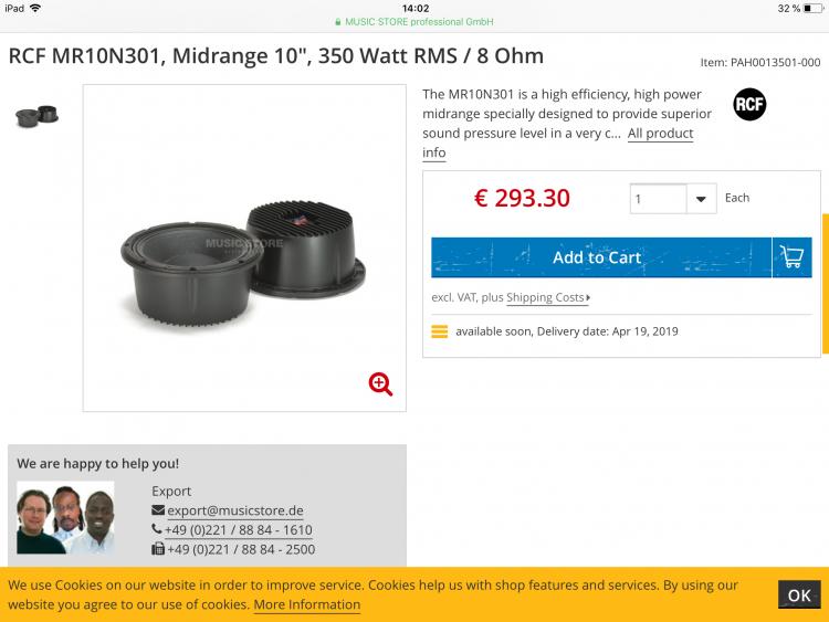

Ønsker å bygge en lukket boks med formål å spille 100/200- 600-700.
TAD Tm-1201 er ikke enkel å oppdrive, finnes det tilsvarende elementer å oppdrive, hvilke andre elementer egner seg godt i en slik liten lukket sak?
Ser for meg 10"-12" som aktuell størrelse på element
Bergfinn
22.07.2013
9.511
14.130
I kassa mi på ca. 40 liter synker nivået på 1201 ganske kjapt under 200 hz.
Hvis du ikke trenger den høyrere opp enn 6-700 hz er GPA 414 et bra alternativ. Den funker vel litt bedre ned mot 100 hz og.
trosse1
22.02.2012
2.681
2.412
75
Har kikket litt på RCF MR10N301, ferdig med lukket kammer,er jo beregnet til horn men, bare å slenge rett i Onken.
150Hz - 2.0kHz - Sensitivity (1W/1m) 102dB
Men vet ikke hvorledes slikt låter i hifi sammenheng.
