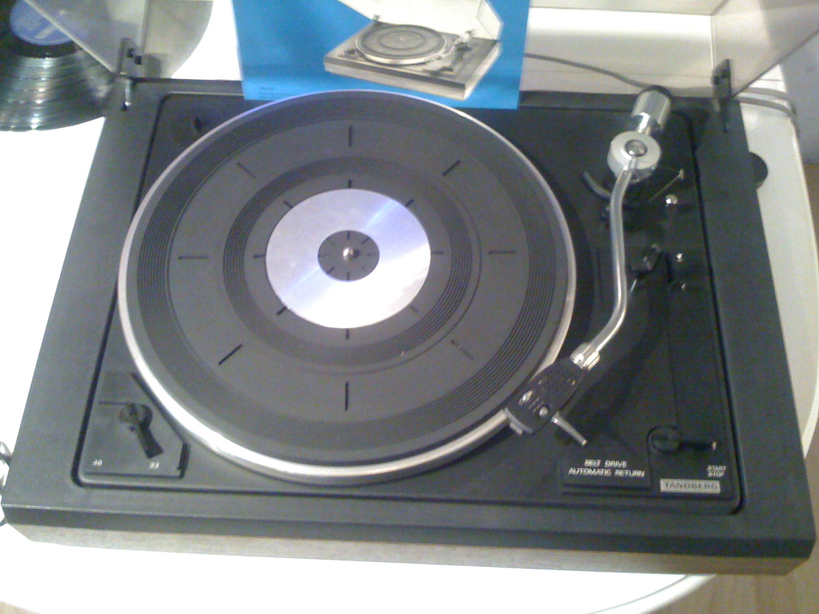

Har nå endelig fått platespilleren i hus og desverre er remmen råtnet opp og lå som en kveil under platetallerknen. Ser av bruksanvisningen at det er montert på en Audio Technica CN 2316R.(Hvordan er denne?) Ellers er spilleren strøken bortsett fra det tidligere nevnte lokket. Legger ved et par bilder av spilleren, slik at opphavet kan konstateres. Ser ut som om det er mye tvil og meninger. Jeg synes selv det minner mer om en Dual (pga det flytende opphenget) enn en japse, men iom at det er AT pickup, så kan det også være japse. Noen som forresten vet om det er reim å oppdrive til denne?

Dette oser billig japansk lang vei. Dual er riktignok tilhengere av flytende oppheng, men de har aldri levert en spiller med S-formet,enkel arm og såpass mye plastikkfinish som denne. Jeg setter en tier på at denne kommer fra Toshiba! ;)
