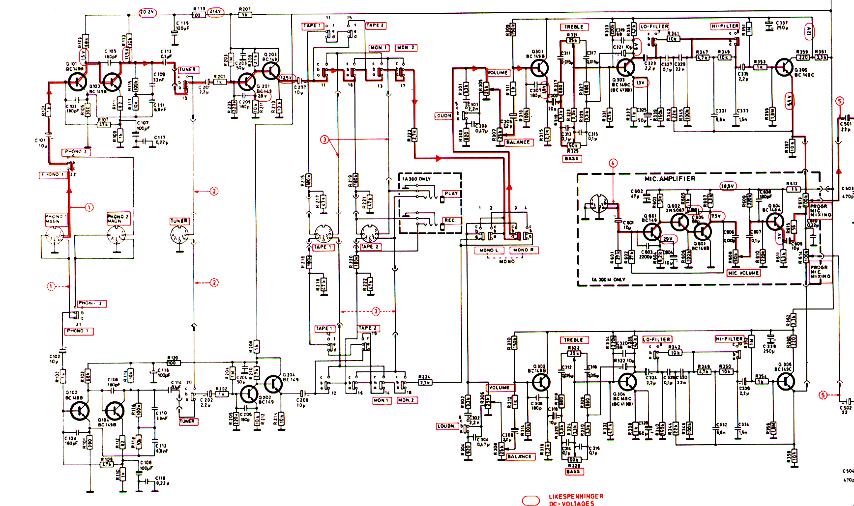

Jeg har en Tandberg TA 300 som kun spiller på venstre kanal, men om
jeg kjører den i mono L har jeg lyd i begge høyttalere. Noen gode tips? Er forholdsvis kompetent på elektronikken.

Ja, dette gjelder både A og B, og høyttalerne er OK. Hodetelefonlyden er ganske så bra - ikke vrengt. Kjører jeg fullt volum hører jeg svak svak lyd. Kjører jeg Mono L har jeg altså lyd i begge høyttalere. Det burde vel eliminere en del feil?

At du har lyd bare i ene høyttaleren, men får lyd i begge med "Mono L" både på A og B,
og samtidig har lyd i begge høyttalere på headset utgangen kan jeg ikke se er mulig.
Er du sikker på at du har headset pluggen helt dyttet inn i kontakten,
og at det er et stereo headset med stereoplugg på?
For den eneste logiske forklaringen jeg kan se er du får lyd i begge høyttalerne i headsettet
fra venstre kanal via en sammenkobling av pinnene i headset kontakten eller noe slikt.
Har du stereolyd i headsettet og reagerer det normalt ved bruk av balansekontrollen,
at når du vrir til venstre så får du kun lyd i venstre og vice-versa?

Ikke sant? Så når jeg tenker at signalet helt fra platespiller til headset fungerer i stereo, men ut til høyttaler er det dødt, hva står igjen å sjekke da?
Spesielt med tanke på at Mono L gir lyd i begge høyttalere. Hva skjer når man velger Mono L, brukes da kun venstre forsterkerdel til begge høyttalere og signalet «samles» før effektsteget?
Jeg synes det er veldig vanskelig å knutte logisk feilsøking til denne feilen.

Stereo, Mono L, Mono R bryterene sitter før volumkontroll og forforsterker og utgangstrinn. Så du bruker begge forsterker delene hele tiden, det er bare signalet som kobles sammen på bryterne.
Derfor gir det ingen logikk de symptomene du beskriver 🤔

Ikke sant?? Det er jo det som er frustrerende. Altså:
Lyd inn = stereo fra Phono.
Ut får jeg følgende:
Headset = stereo, balanse funker fint.
Stereo = kun lyd i venstre - balanse fungerer fint - det vil si er balansen sett mot høyre er det ingen lyd.
Mono L = lyd i både høyre og venstre. Balanse fungerer fint, det vil si jeg får lyd i den siden jeg setter balansen til.
Mono R = ingen lyd i det hele tatt.
Når jeg følger signalkilden og feilsøkingsteknikk - så skjønner jeg ikke dette. Hva kan eventuelt ligge mellom headset og høyttalerterminal som terminerer signalet i høyre kanal?

Nei huff, her har jeg blingset!
Trippelsjekket nå og ser at når jeg bruker headset - og velger Stereo - så har jeg IKKE lyd i begge kanaler.
Men hva betyr det? Effektsteget i høyre kanal må fremdeles fungere, da jeg har lyd i begge kanaler ved Mono L.
Det skulle vel kanskje tyde på at det er Stereo-knappen som har et brudd til høyre kanal?

Så bra, da har du en mer logisk feilsituasjon.
Kobler du til på Phono inngangene så går signalet via alle bryterne (Phono2, Tuner, Tape1, Tape2, Monitor1 og Monitor2) disse kan såklart alle være potensielle feilkilder, så en rens og sjekk av loddinger på de er nok på sin plass.
Skal du sjekke signal med minst mulig brytere og feilkilder involvert, så bruk Tape2 inngangen.
