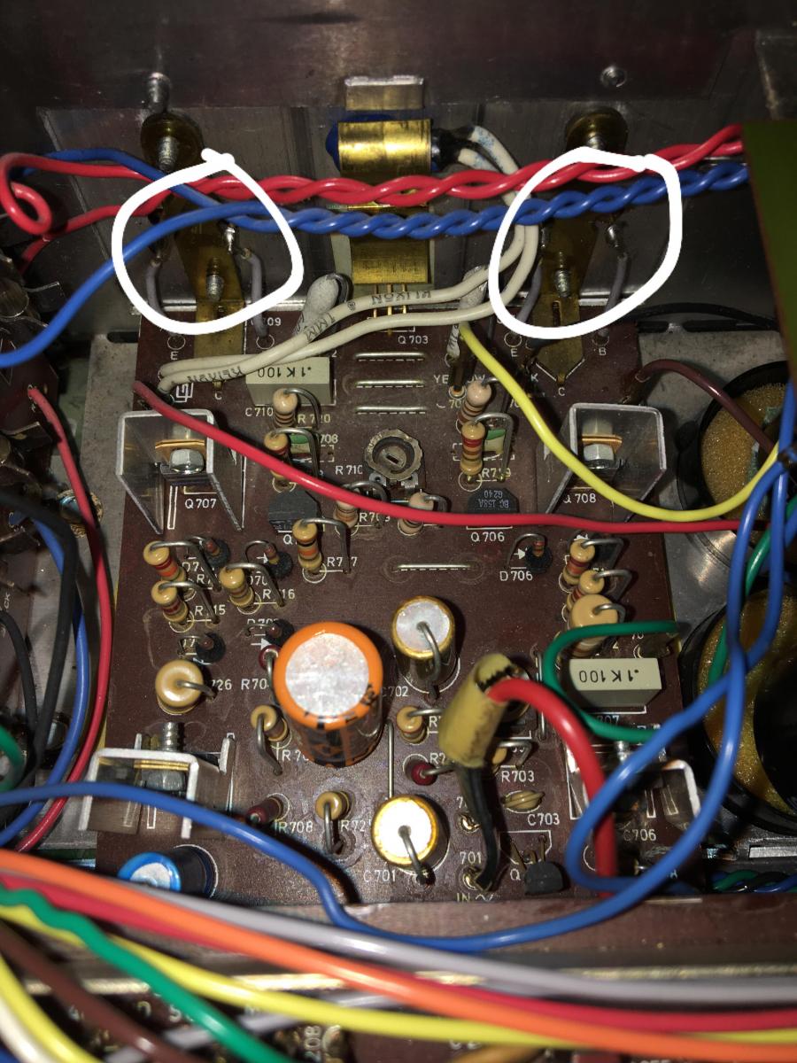

Behöver lite hjälp med min Tandberg TR-1000. Ska byta ut kondensatorerna på C701 och C702. Men undrar hur man får loss kortet för att komma åt att löda på baksidan. Har kollat igenom service manualen men förstår fortfarande inte.. Behöver jag löda loss dessa för det (bild nedanför)? Skulle uppskatta om någon skulle kunna räcka ut en hjälpande hand, jag börjar bli smått galen :)

Ser du de 2 skruer helt øverst i ditt bilde ? + 2 skruer nede...
Du skal skru ut hele kortet inkl. kjøleribber fra baksiden.
Enkel operasjon å ta ut hele kortet.

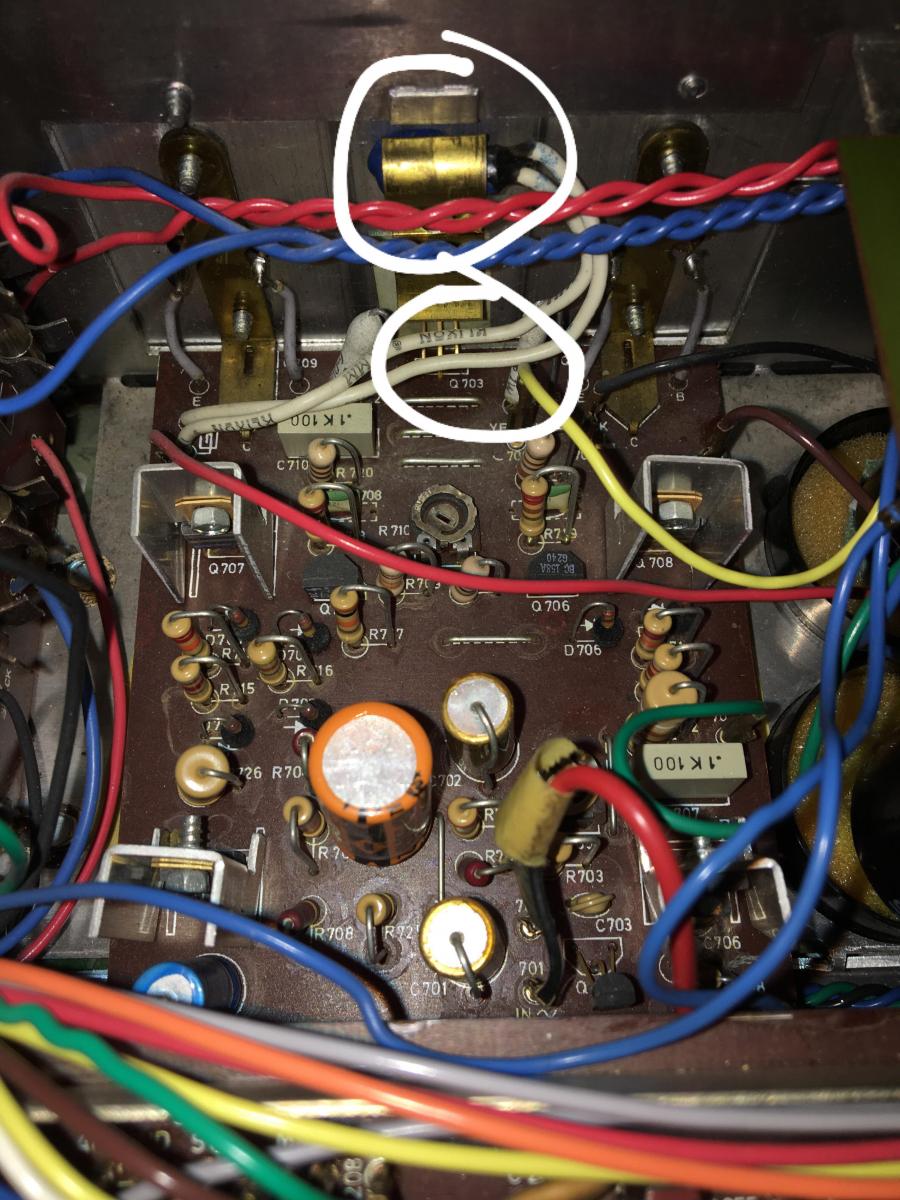

Tack för din hjälp mnUnn! Otroligt enkelt egentligen.. Har tyvärr fortfarande problem dock, högra kanalen dog i förra veckan och bara ett högt brum kvarstod. Antog att det va dom gamla Frako kondensatorerna på högra kanalen som behövde bytas. Har för övrigt redan bytt ut alla fyra 3300uF kondensatorer på båda kanaler tidigare. Lödde på nya, men brummet kvarstod och inget ljud. Märkte då att kylflänsen på högra kanalen blev otroligt varm. Sedan dog högra kanalen helt, inget brum alls. Och kylflänsen håller sig kall nu. Det här går lite över mitt förstånd, men kan det ha att göra med dessa? Ser ju att de är kopplade till flänsen på baksidan. Som sagt, fortsatt tacksam för all hjälp!

Kortslutning i en eller båda effekttransistorerna, gissar jag. Även drivtransistorerna kan vara döda.

Effekttransistorerna bytte jag precis ut, alltså Q709 och Q710. Problemet låg inte där. Drivtransistorerna antar jag är Q707, Q708 osv? Något tips på nya transistorer med samma specifikationer?

Uppdatering: när jag satte i kortet igen va tydligen inte den blåa kabeln helt intryckt. Tryckte in den ordentligt och nu verkar rulla på bra nu, men vill inte ta ut något i förskott riktigt än. Ska köpa silikon imorgon innan jag testkör ordentligt, det va tydligen slut här hemma. Tack för hjälpen gänget!
