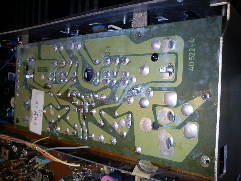

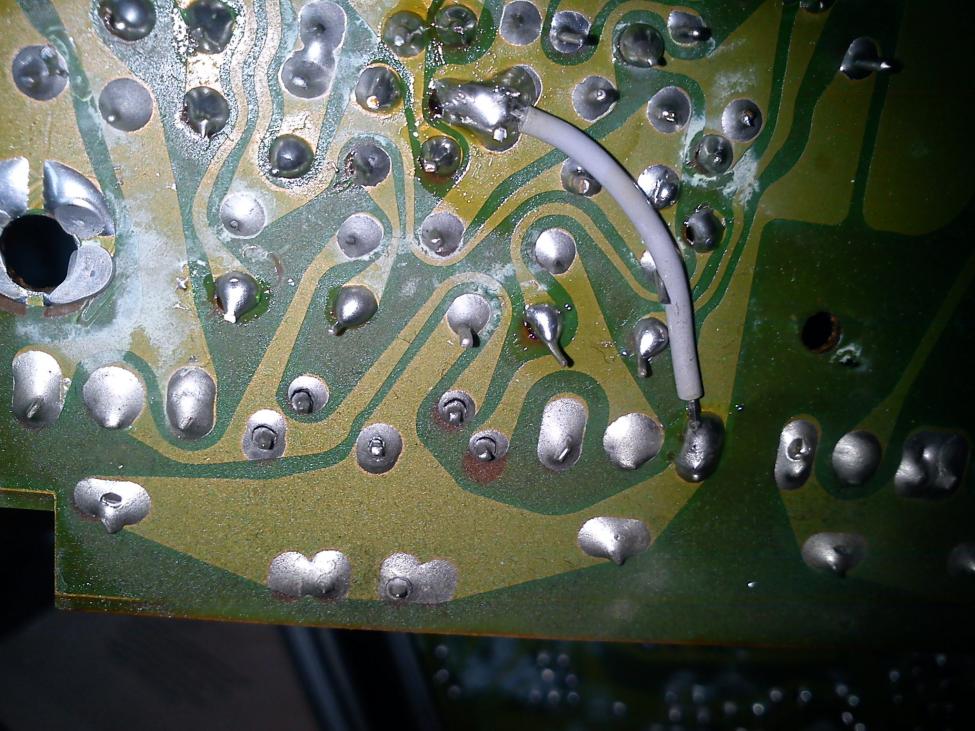

Åpnet opp min 1010 og tittet litt på loddingene. Det var mye spraking på phono inngangen, noe som skyldtes sprukne loddinger.
Venstre kanal spiller fortsatt med mye mindre "pondus" og bass\mellomtone enn høyre, noe jeg håpet skyldtes denne loddingen på en av de store kondensatorene, smeltet litt på den men det ble ikke merkbar bedre lyd av denn grunn. Smurte også opp alle potmeter, skulle smurt opp pre-amp-rec også, for den var ikke helt i hundre merket jeg da jeg testet den etterpå...
Phono DIN inngang er de 5 løse loddingene nederst på midten av første bilde.

Er det store bøtte bondensatoeren grå så er disse orginale og bør byttes , de tørker ut og lager svaker lyd / brum avhening hvor uttørket de er.
Du kan lodde ut de grå bøtte lytten å se på toppen hvis de buler eller har sprekker i topp er de dårlige og vil snart ryke.
Beste service til TR 1000 er å bytte disse lyttene, kjøp elfa hyllevare av disse de funger helt fint.
Så litt mere på bilde ditt og ser at lytter buler, så disse bør byttes.
Ved bytte av lytt pass på å sette + og minus riktig hvis du gør dette feil så smeller det.

Loddeproblemer....
Jeg ser masse loddepunkter her som du må gå over med loddebolt og nytt tinn.
Stikk innom Elma, og kjøp deg sugelisse for loddetinn. IKKE benytt standard tinnsuger, da disse kan skade print ogh komponenter når de slår.
Rens opp og fjern alt loddetinn der du er usikker på loddekvaliteten og tilfør nytt friskt loddetinn med flussmiddel.
Det er trolig fornuftig å se på alle loddepunktene, for å finne alle feilene.

Enig der. Så ikke helt fresht ut det der. Blir moro å lære seg å lodde, forhåpentligvis blir lyden bedre etter dette også :)
