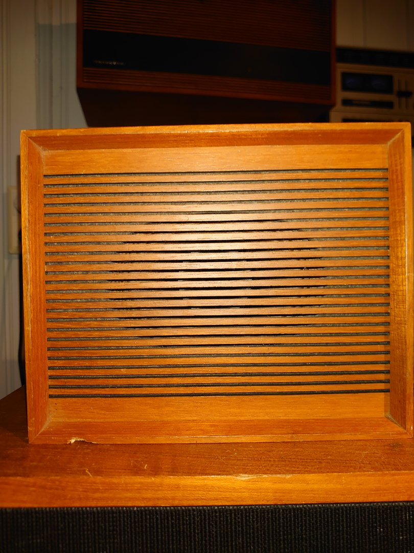

    Disse småtassene forvirrer meg. BxHxD er 25x20x15. De er "helsveiset" så det er ikke lett å se hva slags element det er i dem, men ut i fra hva som kan skimtes gjennom spilene ser det ut som et dobbelkonet SEAS 21/15. Finnes ingen merker på dem. Noen som vet hva det er?
    Har testet dem litt og må flire. Med rett musikk så matcher de diverse moderne Bluetooth-høyttalere, men har lett for å bli litt skrikete på annen musikk. Imponerende til å være et nesten 60 år gammelt billigprodukt.

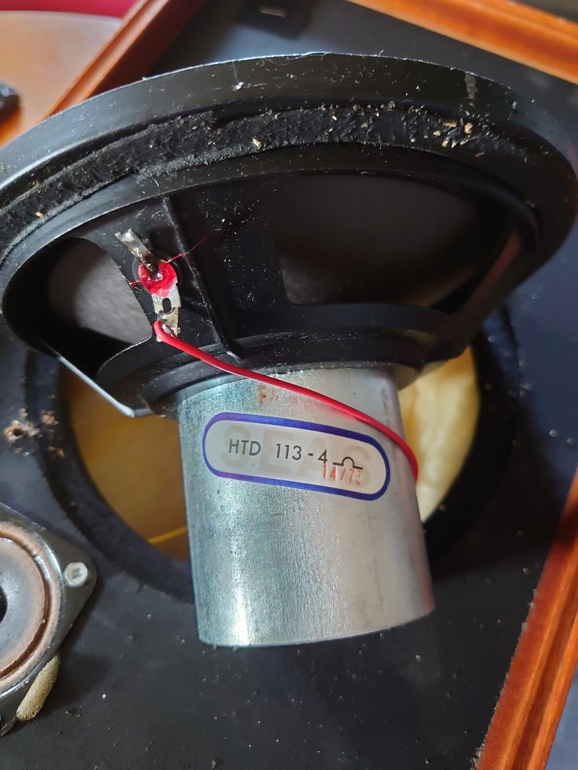

    På mine står det HTD 113

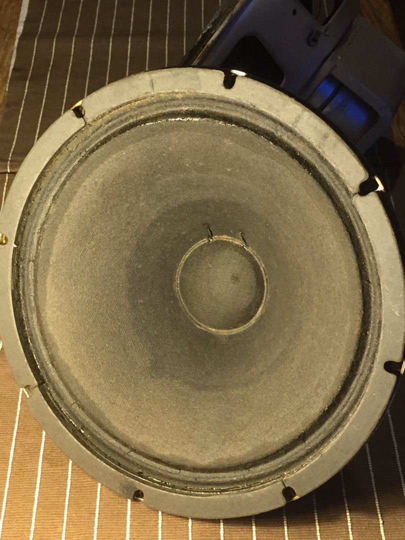

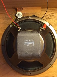

    Kanskje litt off topic, men jeg prøver likevel. Jeg kjøpte i sin tid et sett med TL1520 som hadde bøylemagneter på bassene. Kantringene på disse var nokså rare og helt stive etter mer enn 40 års bruk (se bildet). Kantringene var så stive at høyttalerne ikke spilt bass i det hele tatt. Jeg måtte selvsagt rekone dette paret. Jeg valgte skumringer og jeg må si at disse små bassene virkelig leverer når kobles til en forsterker med litt mer muskler enn Tandberg anbefalte...
    Jeg vet at fabrikken brukte både ITT og Peerless til disse høyttalerne, men jeg er usikker på hvilket merke den på bildet har.

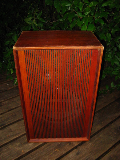

    Noen som kjenner igjen denne?
    Kan det være Tandberg eller er det en etterligning? 47 cm høy.

    Jeg har ikke mer peiling enn at jeg mener Tandberg kun hadde stoffgrill på sine kabinetter med vinklet rammelist.
    Phillips mener jeg hadde noen modeller med trespiler og slik vinklet ramme.

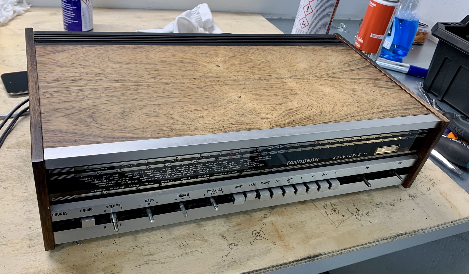

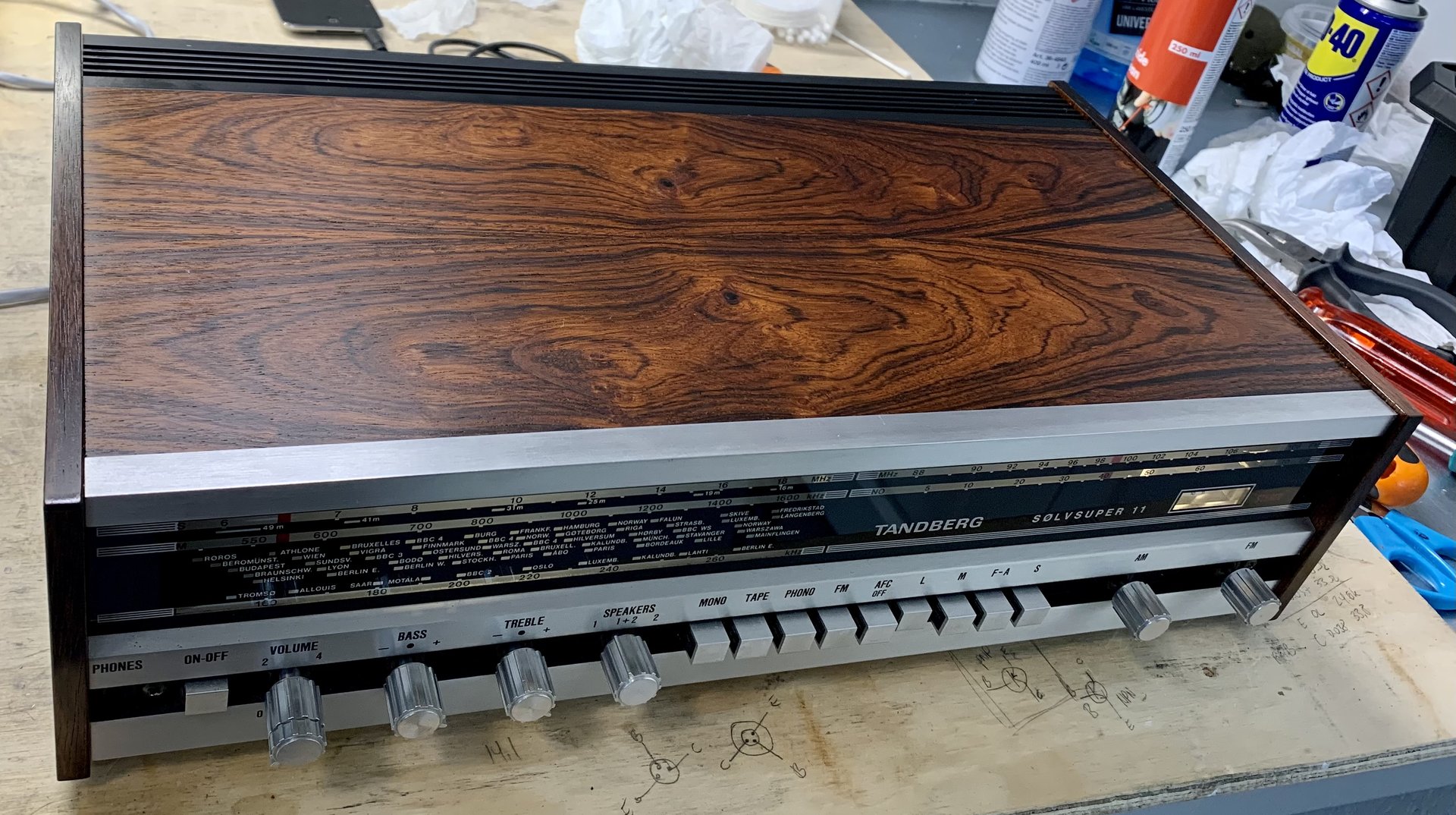

    Er det en tidligere eier som har gjort det? Jeg har ikke vært borti lakkert treverk på trespilehøyttalere og gamle receivere fra Tandberg. Nå har jeg kun sett trespilehøyttalere i teak, men de var oljet. Paneler på Huldra, Sølvsuper og TR med paneler i team og palisander har også vært oljet, bortsett fra en TR-200 som var lakkert svart.

    Tror kanskje det er Radionette ja. får den neste uke så får jeg se.
    Palisader og mahogny er alltid lakket fra fabrikk. Det er nok en slags lakk/olje på teakkabinetter også.
    MrTron
    02.03.2021
    22
    Averøy
    OK, det visste jeg ikke. Jeg har renset alle mine kabinetter (radiokabinetter i teak og palisander, høyttalere i teak) med Liberon møbelrens og stålull #0000 og deretter oljet mange strøk med vaselinolje. Det har gitt meget fint resultat, se før- og etter-bilder (det ble visst etter- og før-bilder) av palisander Sølvsuper 11 og teak Huldra 8. 12CAEDCF-6757-481B-B092-33E919B50406.jpeg 46281EE2-41ED-43A3-9E6F-8351419176F1.jpeg 72DA3A52-31F2-42E2-849E-F83DE30D3073.jpeg 90A4C89A-BEF7-453A-9AE9-57FF7485046D.jpeg

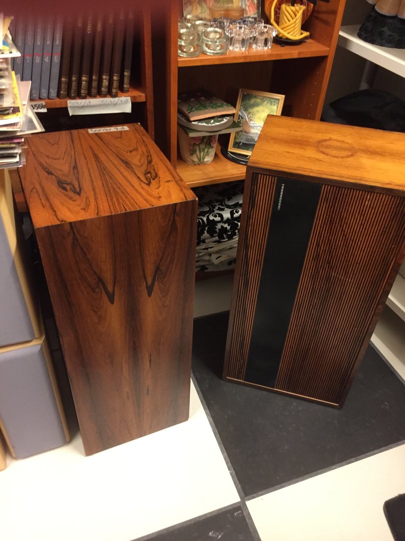

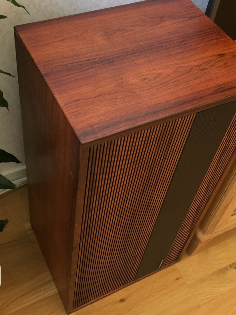

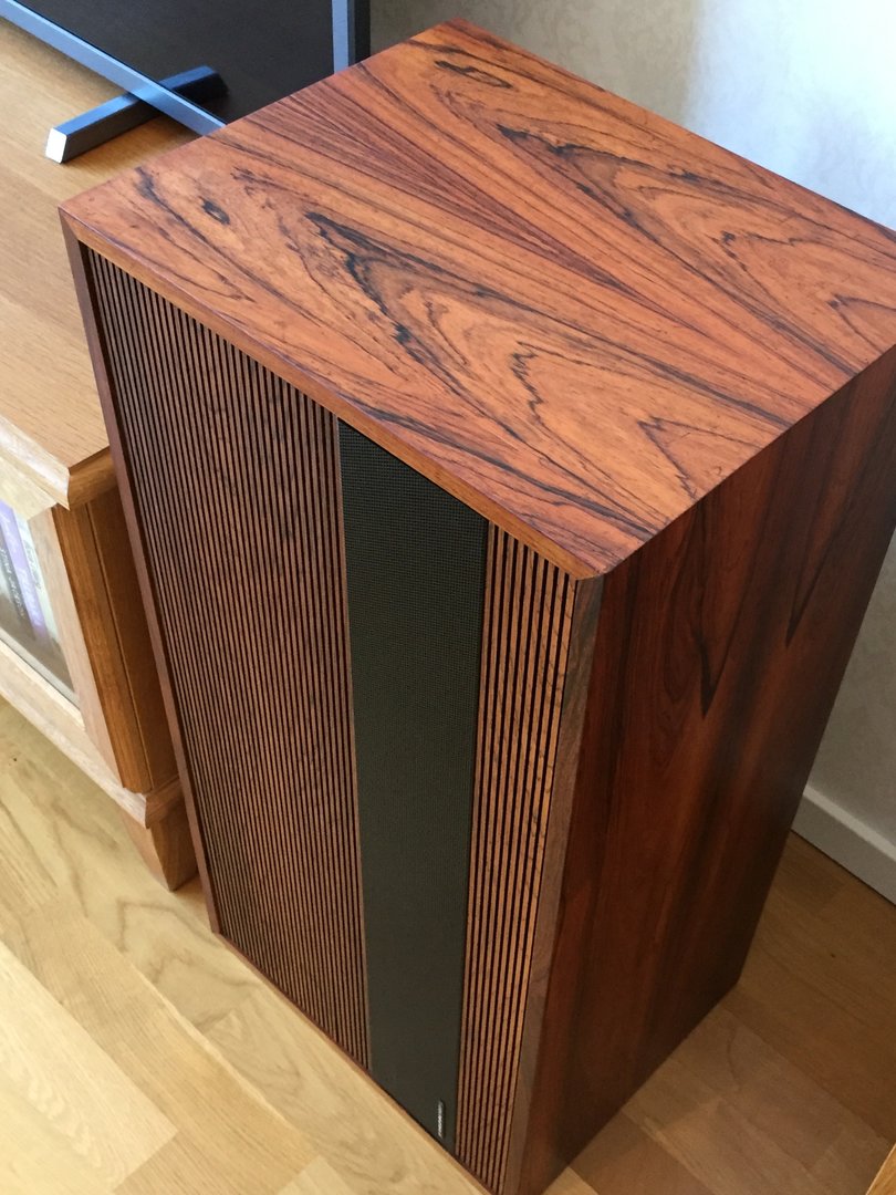

    Nu har mina Hifi System 15, efter lite arbete, fått tillbaka i alla fall 95% av sin forna glans. Tyvärr matchar inte faneret, varken i mönster eller nyans. Det ena fanerat verkar vara palisander det andra ser ut som valnöt.
    Nils
    04.05.2004
    48
    40
    Vis vedlegget 709692 Vis vedlegget 709693
    Begge disse er palisander, mønsteret varierte mye på den tresorten. Tandberg leverte aldri disse høyttalerne i matchet par, så det var helt tilfeldig hvordan tremønsteret ble. HiFi 15, og 17 ble kun laget i teak og palisander og 20 ble har jeg også sett i eik.

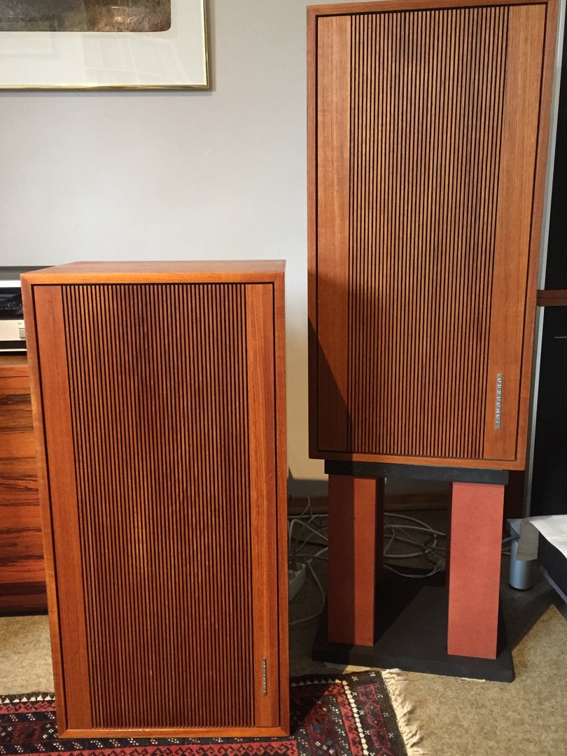

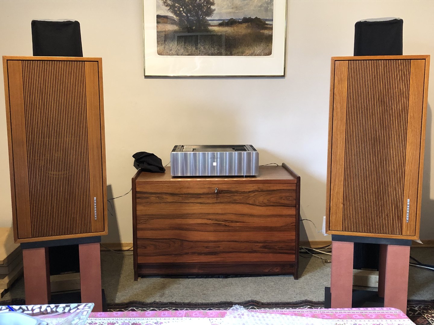

    Kule høyttalere dette. Og veldig lettdrevne med en driftseffekt på 0,7W, tilsv. en følsomhet på 97,5dB. Jeg har et par hifi 14 (sammen med Hifi 12 på bildet). Hadde et par Hifi 8 også (sammen med Huldra 8-56 på bildet), men solgte de, siden de er så like 14.

    Ser du forskjellen på Hifi-8 og 14?
    1 spile mere i hver ende og kortere felt mellom kantene.
