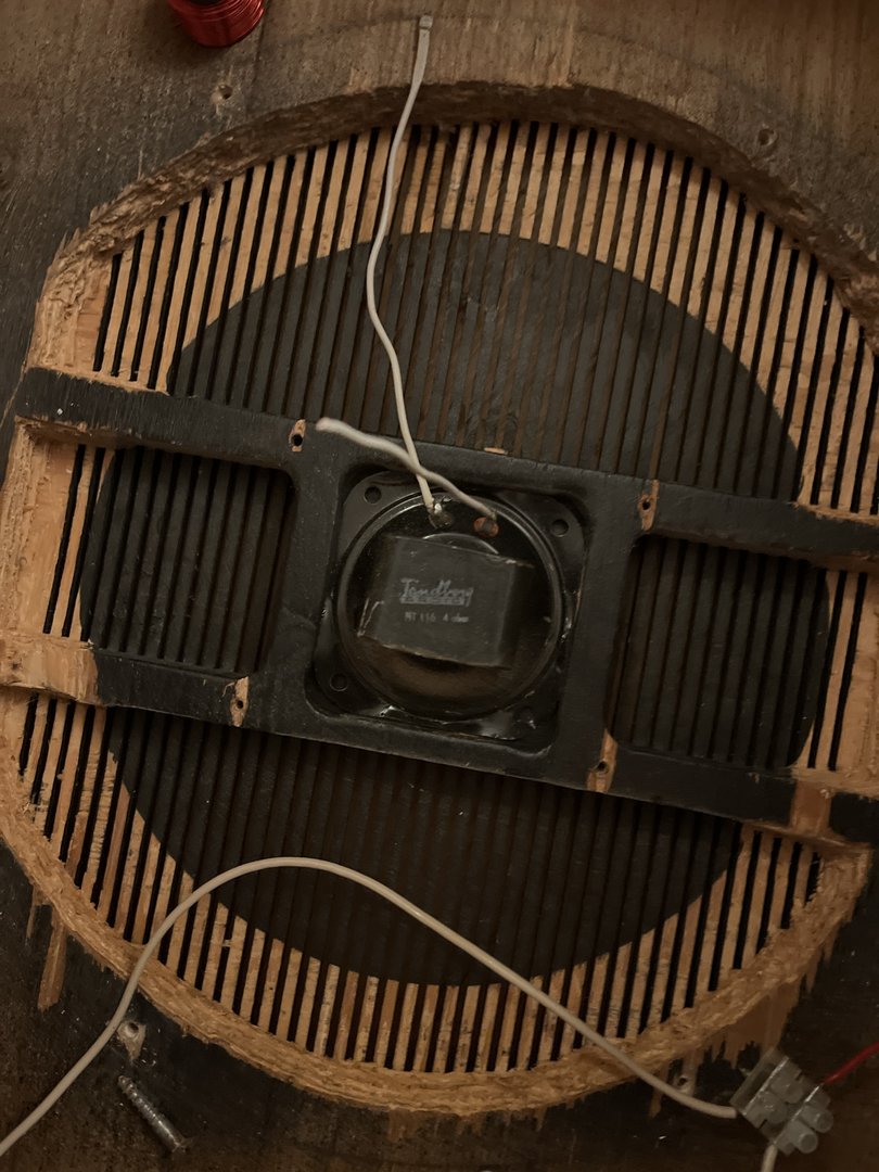

    Jeg har et par System 8 hvor ene bassen skurrer. Vet noen hva slags basselement det er her?
    Nils
    04.05.2004
    47
    40
    De 10toms elementene der er ekstremt vanskelig å få tak i, fordi det er solgt relativt få HiFi-8 og Hi-Fi-14 som bruker samme HT-114.
    Jeg har et reserve-element, men er ikke særlig lysten på å selge det.
    Du kan jo prøve å sette inn en annonse på Finn om HT-114 bass til Hifi-8 og hifi-14 ØK.
    Har du tatt ut elementet og dyttet forsiktig på membranet for å høre om det kommer skrapelyder?
    Mvh,
    Nils
    pekaill
    16.10.2011
    1.676
    1.116
    Averøy
    Skal inspisere nærmere. Du vet ikke hvem som har laget det? Er det Peerless?
    Nils
    04.05.2004
    47
    40
    Tror det er Peerless, men de leverer ikke dette lenger!
    Det kan jo være noe annet foran der som skurrer, fks feste av diskanthøyttaleren eller ledningene til diskanten som ligger innpå bassmenbranet. Sjekk det!
    pekaill
    16.10.2011
    1.676
    1.116
    Averøy
    Veldig. Ene bassen har dessverre ødelagte lissetråder. Hvis ikke hadde jeg nok fått igjen for utlegget.
    Har reparert lignende tidligere, men her er det verre tror jeg.

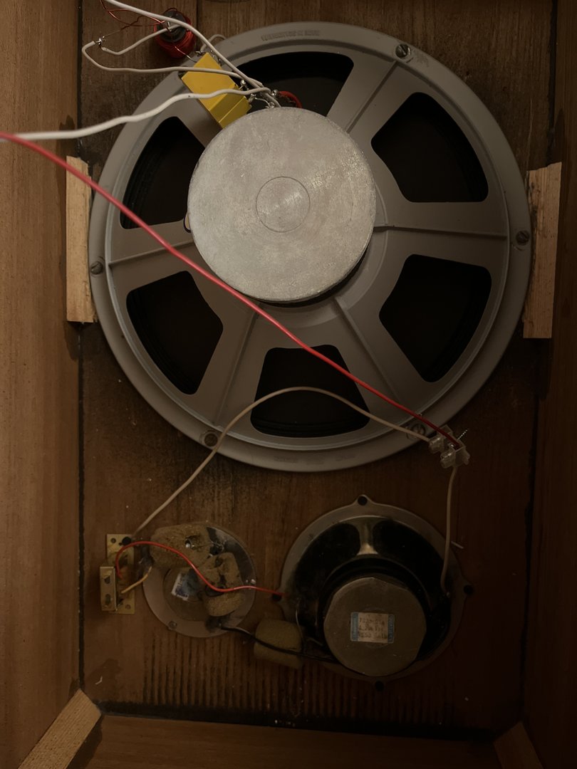

    Diskant og bass/melllmtone fra Grundig
    Kjell_Kranzberg
    08.03.2005
    3.502
    3.598
    Sämsta sortens DIY? Tandberg använde väl aldrig element från Grundig?
    Nils
    04.05.2004
    47
    40
    Hei igjen,
    Ja, her har du fått tak i noe som er fullstendig modifisert i hjel. Ser det er et mellomtone-element der også, originalt skal det kun være 10 toms bass med diskantelement montert i midten på frontgrillen. Kassen er vel ødelagt også da med ekstra hull til mellomtonen?
    Sørgelig at så bra høyttalere blir vandalisert slik.
    Diskant-elementet ser ut til å være originalt (HT116) eller? Ta vare på det/de.

    Jeg har 3 par HiFi-8 og et sett HiFi-14 som er restaurert og helt strøkne, sett over og fikset, skiftet elementer og kondensatorer og er helt i orden. Har også avstivet kassene innvendig og dempet veggene med dempematriell innvendig. Låter veldig bra!

    Ja det ble en skuffelse. Det hadde vært artig å hørt disse.
    Nils
    04.05.2004
    47
    40
    Kan jo være at du kan få litt for elementene som virker. Mulig jeg kan kjøpe diskantene av deg hvis de er iorden?
    Er kassene pene? Er det frest ekstra hull til den mellomtonen?
    Er jo mulig restaure kassene hvis man er litt snekkerkyndig, og hvis du får tak i originale basser så får du et par bra høyttalere.

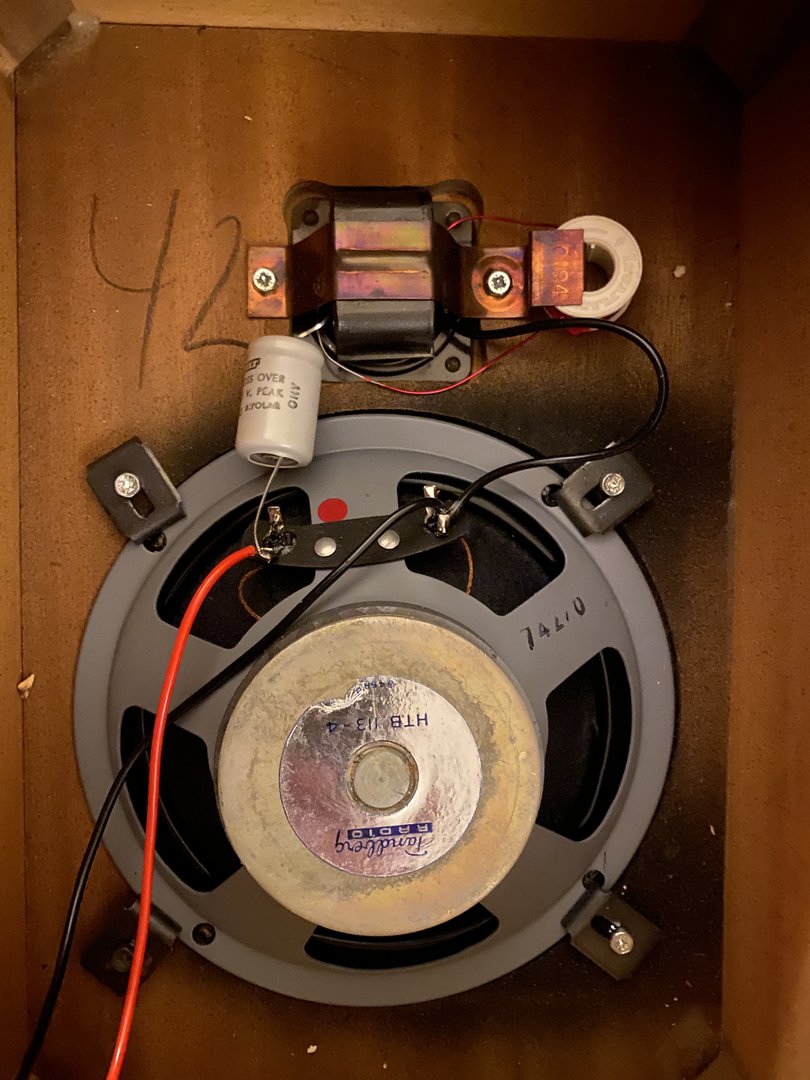

    forleden kjøpte jeg inn ett sett 11 på vegne av en kollega. De var i svært fin stand, men raskt oppdaget jeg en tydelig skurring i et basselement. Åpne den og synes at den uisolerte kobberledingen som ligger rett bak membranen, lå veldig nærme. Trakk den nennsomt lenger vekk fra membranen, og skurringen forsvant. MEN: samtidig falt bassen tidvis helt ut når jeg beveget ledningen. Jeg frykter at jeg må av med membran og ha ny kantring for å få loddet den ordentlig. Og lodding har jeg ikke gjort før. Her må det øves først. Er jeg heldig kommer jeg lett til.. bare jeg finner tannlegespeilet.
    Crossover må vel også løsnes for å få basselementer ut…
    Og dette som skulle være en hyggelig gest og overraskelse til en islender som har forelsket seg i hi-fi 11. det blei bærre arbeid med det.
    er crossoveren på bildet av nyere dato?
    Kjell_Kranzberg
    08.03.2005
    3.502
    3.598
    Filtret är med stor säkerhet original. Den grå bipolära elektrolytkondensatorn kan med fördel bytas ut, då den efter många år antagligen har tappat i värde. Den är på 8 uF (mikrofarad) och en bra lösning är att parallellkoppla en på 4,7 uF och en på 3,3 uF. Det är klokt att använda polyesterkondensatorer, eftersom de är åldersbeständiga.
    Basen har ingen delning alls, den spelar så högt i frekvensområdet som den har kapacitet till.
    Diskanten är delad neråt. En kondensator i serie med pluspolen och en spole parallellt över diskantens plus och minus, betyder att det är ett filter som delar nedåt i frekvens med 12 dB per oktav. Spolen är på 0,19 mH (milliHenry) och behöver inte bytas. Den är åldersbeständig.

    Årsak funnet og utbedret på overnevnte hi-fi 11.
    sannsynligvis overflødig loddetinn som hadde festet seg på kobberledingen og skapte trøbbel. Plukket bort og alt i orden 👍
