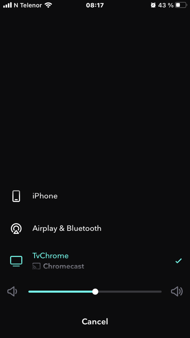

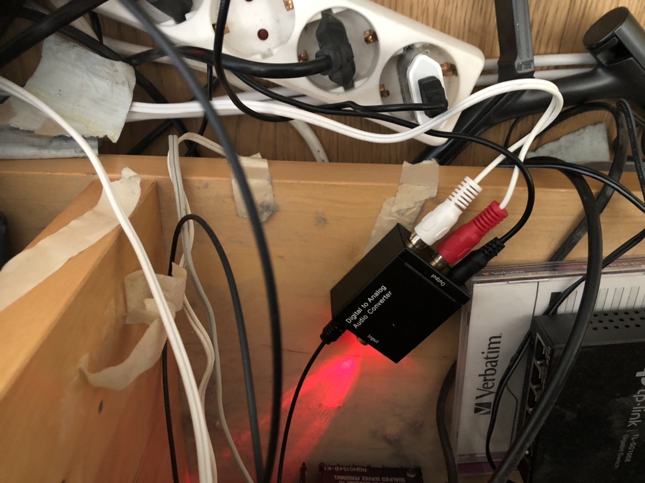

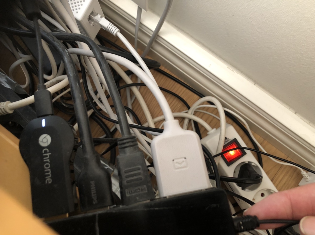

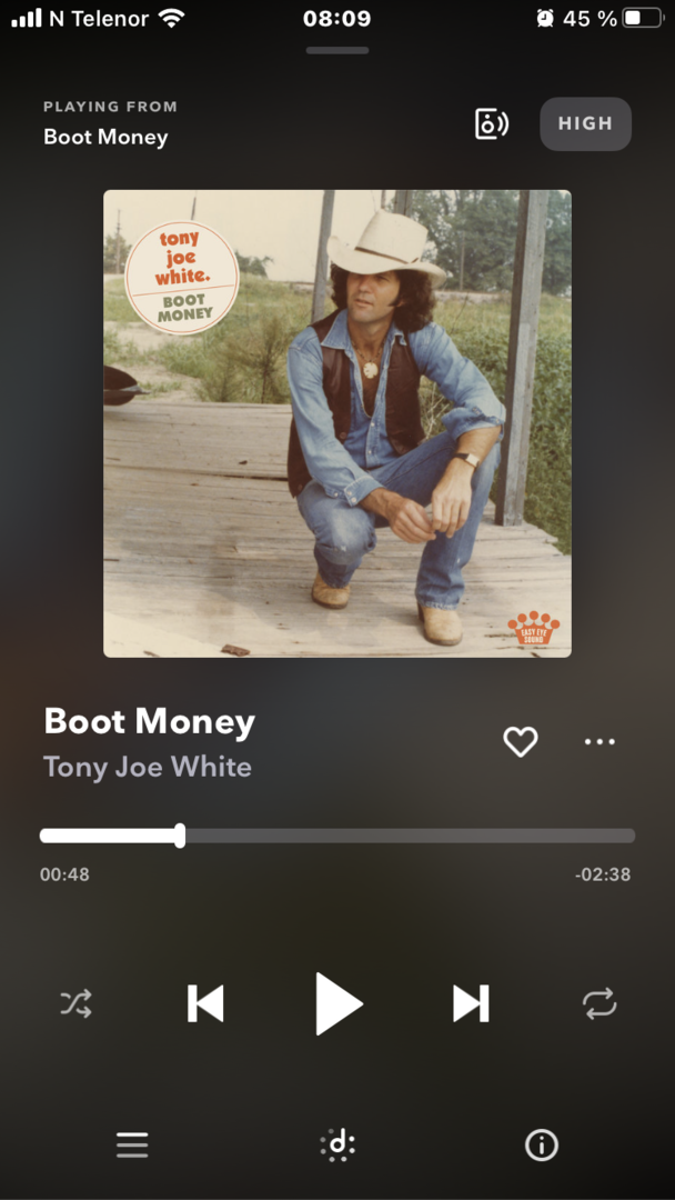

Fant ut at siden jeg har Chromcast plugget i TV jeg kan faktisk strømme musikk til TV og derfra via optisk og til en gammel stereorack. Så det blir strømming for under 600kr, om man har Tidal fra før..
1. HDMI Chromecast i TV. Chromecast inn til venstre, optisk ut til høyre ved finger
Google Chromecast - Mediespillere | Kjell.com
2. TVen har optisk ut fra tilkoblingsskinna så der holder en billig DAC for å få lyden analog og inn på forsterker
Digital til Analog Audio Konvertere | eStore
Styres enten fra Tidal fra mobil eller Room remote fra mobil. Her er Tidal, klikk på høyttaler symbolet og velg hvor lyden skal gå

Så altså: finnes det en audiofil boks som tar alle de viktigste musikk- og filmleverandørene?
Jeg gjør akkurat det, se innlegg 21.
Boksen er Google Chromacast plugget i TV og en DAC som tar optisk digital lyd fra TV og til TVHifien.
Velger Chromecast som kilde på TV, strømmer Tidal og musikk til den vha Tidal app eller Roon, Film og TV strømmes fra Netflix app og Teliaplay på Ipad
Det enenste som ikke er audiofilt er prisen på Chromecast som er for billig til å få respekt,men det funker som en kule.
Skal man oppgradere kan jo en Topping E30 dac til 1500kr brukes istedet for den jeg har til 129kr.
Planlegger å kjøpe Apple TV for å kunne legg bort Ipad og bare zappe med fjernkontroll, funker på TV /film men vet ikke om Apple TV håndterer musikkstrømming like enkelt, men min 87 år gamle far bruker Apple TV for å zappe og styre dette- funker også fra ipad app til Chromecast
