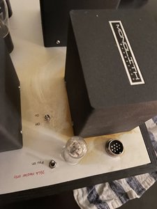

    Det er jaggu den minste forsterkeren som har vært i stua på mange mange år...
    Skal det være ss, så er denne et virkelig kupp. Først og fremst fordi det er en drivende god forsterker.
    Prisen hensyntatt vil jeg si at det gamle NAD slogan : om hummer og champagne til pølse og øl pris, er berettiget.
    Jeg trenger mer tid for å gjøre meg opp en mening, men den gikk hardt ut av startblokkene for å si det slik.
    Ps Edit: shit skulle ha tørket vekk fingermerker før jeg tok bildet.:cool:

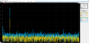

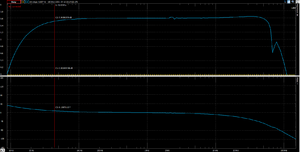

    Analog Discovery 2
    Dette er en utrolig kompakt og hendig sak som jeg skal lære meg å bruke. Bilde to er fra utgangen på 13e1 se forsterkeren ved 2Vrms ut....
    1khz signal inn

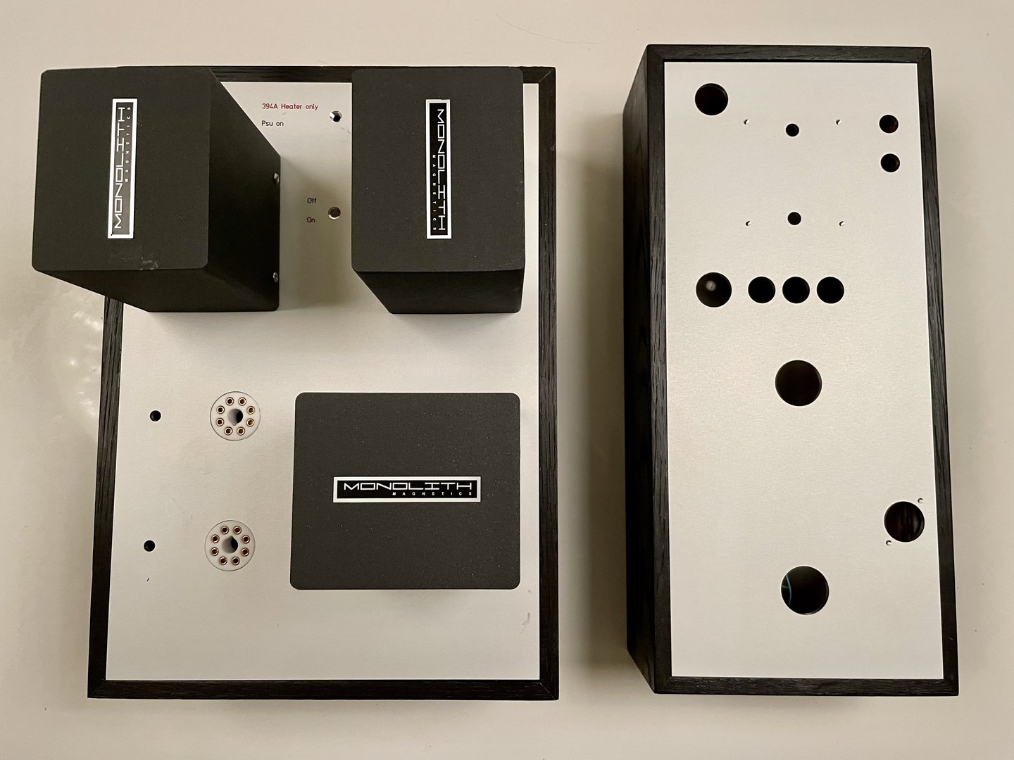

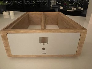

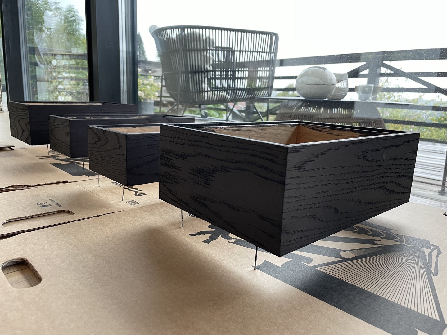

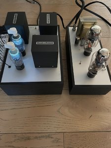

    Hashimoto step up
    Tenkte først å slenge step up trafoene inn i en stygg slitt kasse jeg har stående. Men det er mye hyggeligere at det ser ordentlig ut...
    I karantene og selv om hagen hyler så blir det nok tid til å lage en trekasse.
    LMC
    03.08.2006
    25.220
    14.205
    Drøbak
    46
    hager er levende og skal hyle...

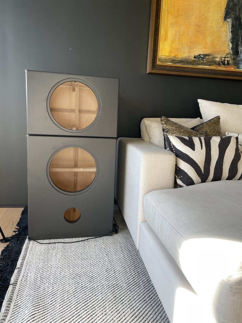

    Vår nyter godt av korona shit-down...

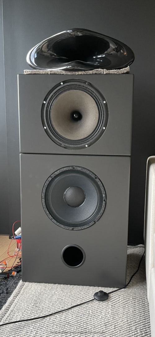

    Lite diy om dagen, men jeg fikk tilbake høyttalerene med «grelvet» delefilter
    Det ble jaggu noe annet. Grelv er rene trollmannen!
    Delefrekvensen for supravox 285-2000 hf og tad 2001- ejmlc er flyttet opp til 1250 Hz
    For å få litt mer nivå under 200 Hz er det føyet til et lcr etter 4 ordens filter
    Tad 2001 har fått et annen ordens filter med et lcr og en spenningsdeler.
    Kommer til å sove godt med et fett glis om munnen og renblåste ører
    Dette ser helt strøkent ut. Er det en lakkert aluminiumsplate med utfresinger du har der? Proffjobb kanskje ?

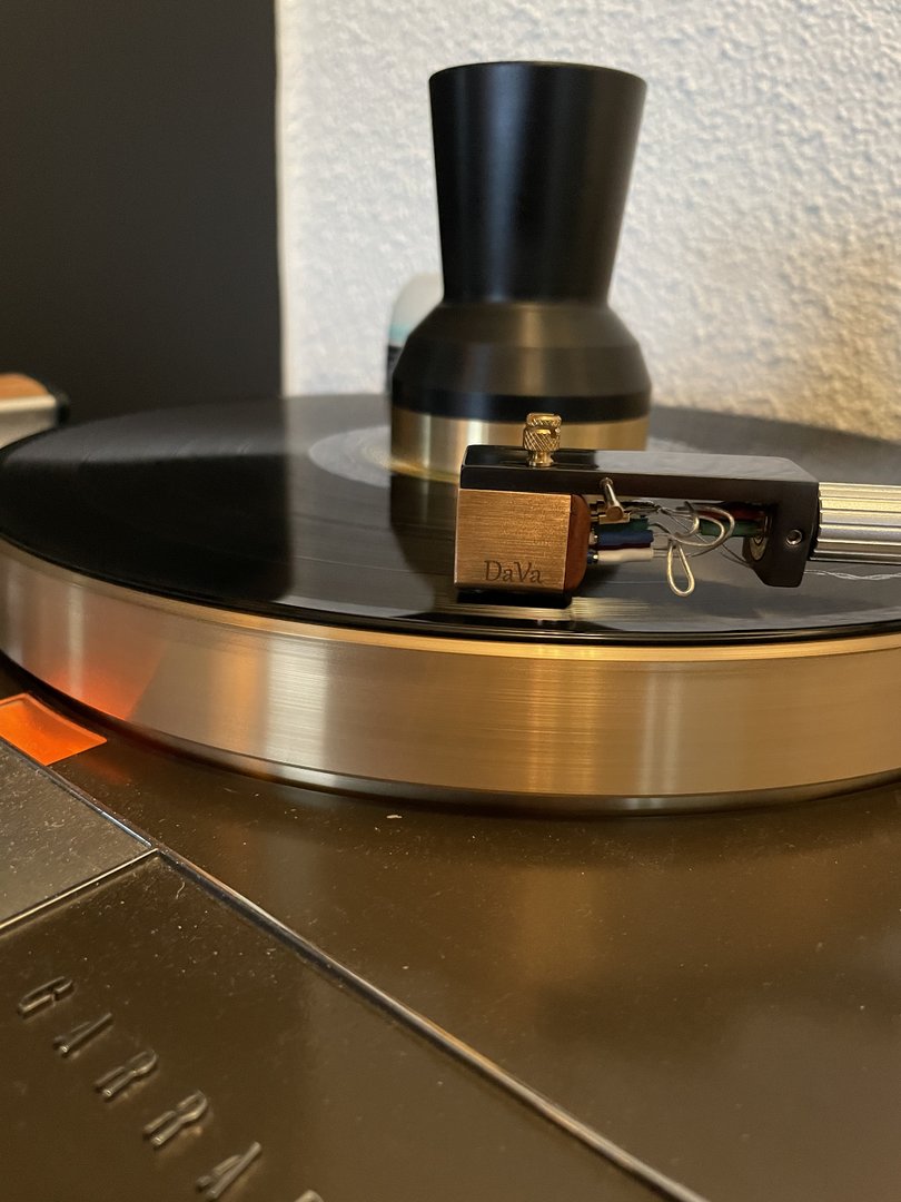

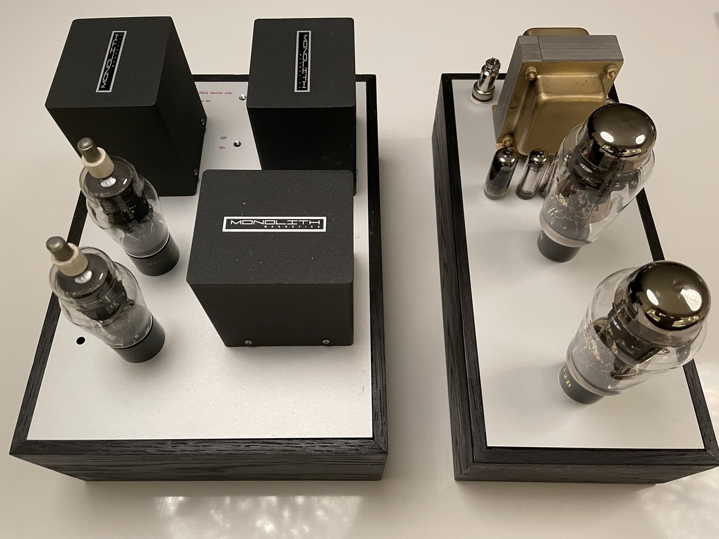

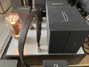

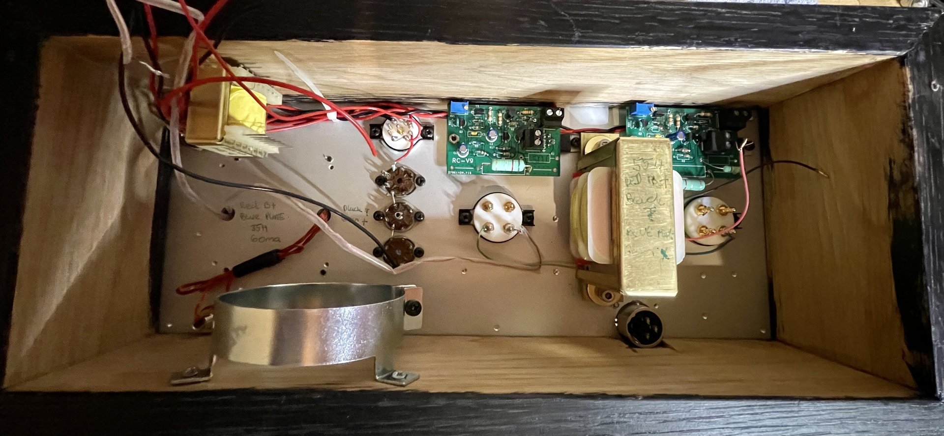

    DaVa er i luften
    Garrarden i kø hos Northwestanaloge, egentlig bra så får jeg loddet sammen en «vente riaa»
    Fikk tak i pcb til Stuart’s ( Sy på Diyaudio)
    https://www.diyaudio.com/forums/diy...oise-thoroughly-modern-tube-phono-preamp.html

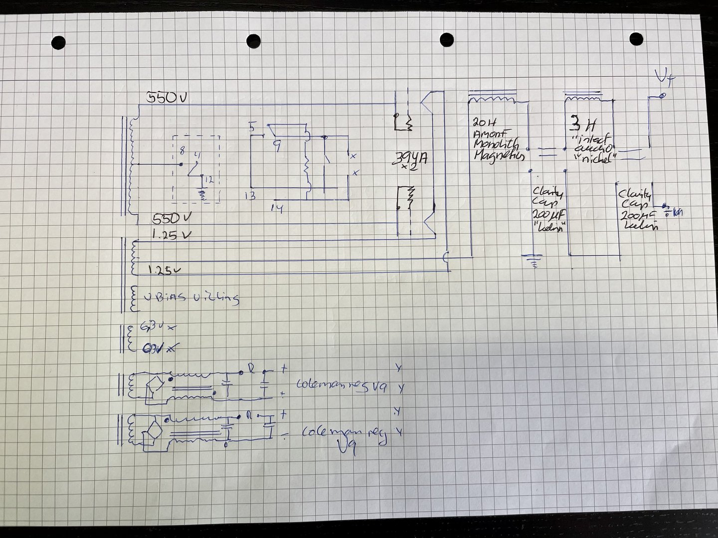

    Kommer til å gjøre noen endringer i psu, valg av step up trafoer pluss noe småtteri ellers .
    DaVa skal ha mellom10-12 v på fieldcoilen
    Rod Colemans filament regulator bør fungere knallbra, av samme grunn som den er kjempefin til fieldcoil høyttaler elementer:
    Strømmen er konstant og back-emf ( signal spenningsendringer) vil ikke resultere i at regulatoren injiserer strøm .

    godkjent riaa design av mr VacuumState (RIP)
    armen var på plass? kjøpte du headshell og?

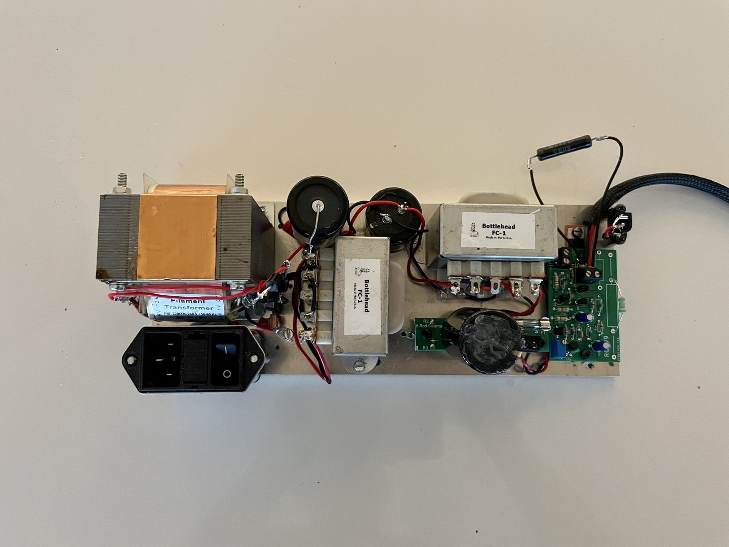

    Psu for DaVa er påbegynt. Det blir laget noen forskjellige varianter. Den på bildet blir en lclcrc variant. Rør likerettet og med Audionote
    Kaisei lytter. Noen jeg kjenner har partiell regulator skrekk:cool:
    Det er også for inngående deler til et lc regulator supply. Så får tiden vise hva vi liker best...
    Det eneste som foreløpig er helt sikkert er at forsyningen må være «vanskelig» stille
