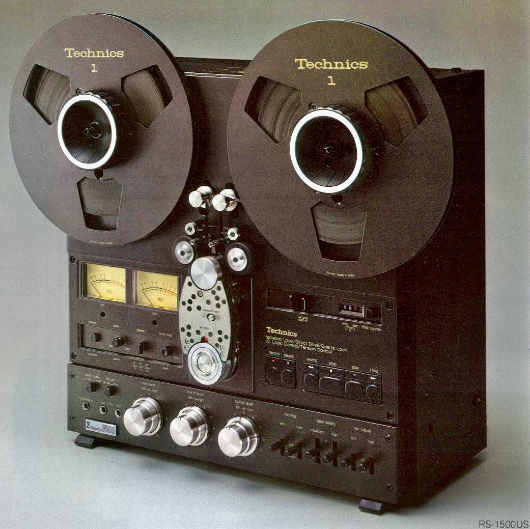

Vurderer og kjøpe en Technics Rs 1500 som har ligget ubrukt i 8 år, er det ting en børe være oppmerksom på i ett slikt tilfelle? Alle meninger velkomne.

Er vel mulig du må bytte en del gummiruller som fører båndet. Blir jo tørre å harde med tiden.

Har du lyst har du lov, :) En av de råeste spolebåndspillerne som har blitt produsert når det gjelder utseende i hvertfall. Og 8 år stillstand er ikke avskrekkende. Men som nevnt over er det sikkert greit å gå over drivverket. Det finnes mye info, entusiasme og deler rundt om på nettet. Mener å huske at det er et firma i USA som har spesialisert seg på Technics RS-1500 serien og Pioneer RT-700 serien.

Sjekk nøye at den går stabilt......... det er dyre deler til disse, vet at en kar la ut motorer til RS1500/1506 for 700 dollar pr stk........ og de var borte i løpet av En uke.

Stabil hastighet kan vel enkelt sjekkes vha stroboskopet på nederste rull. Under den røde led'en. Har RS 1700 utgaven som hadde litt trøbbel med lyden da jeg kjøpte den. Skrudde bare av pot meter knappene og blåste inn elektrospray i åpningene rundt akselen. Avsluttet med å blåse trykkluft. Samme prosedyre med venderne og knapper. Har nå brukt den i flere år uten problemer.
