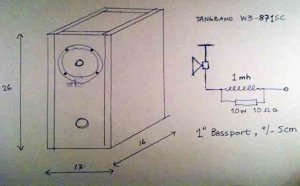

    Inspirasjonen. En liten sak fra Tekton Design som er utgått:

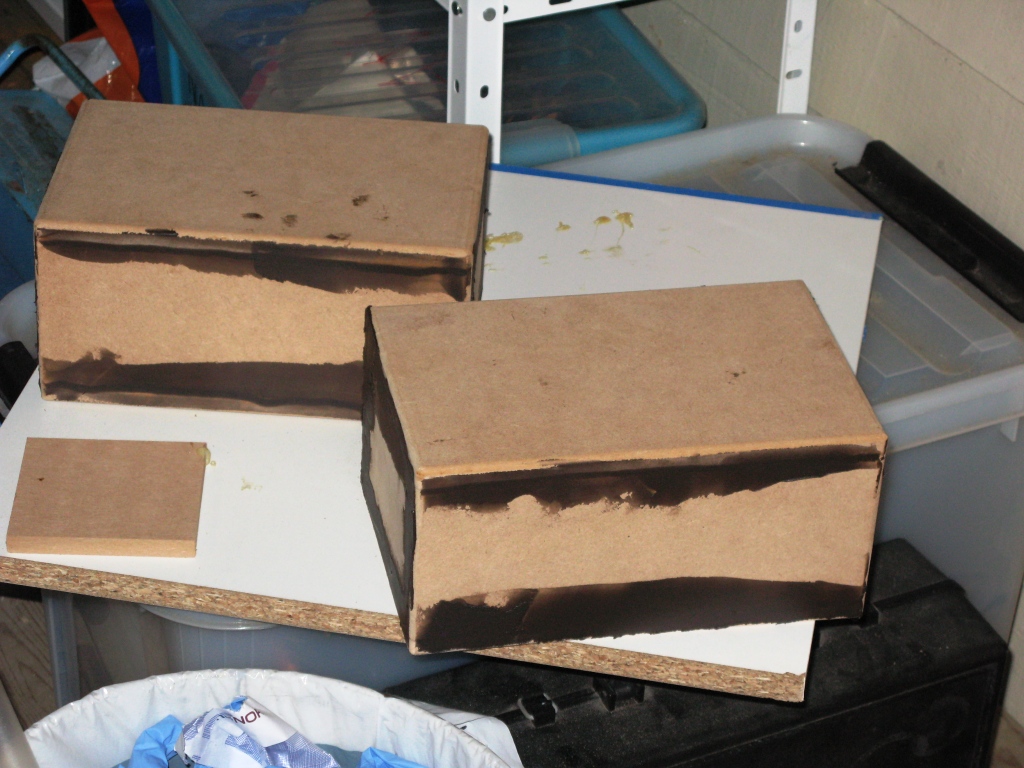

    Så ble alt montert midlertidig med det ene tynne laget med rødfarge. Det spiller knallbra. Mer dynamisk, klarere og med mer punch enn John Blue (som jeg har på kontoret). Dette er fra i fjor. Slik har høyttalerne vært i ett år:

    Denne uken har jeg testet og øvd meg på en rekke nye Relekta produkter. Slik blir det endelige resultatet før montering. Flere bilder kommer i høyere kvalitet. Metoden røper jeg ikke før medio april 2012:

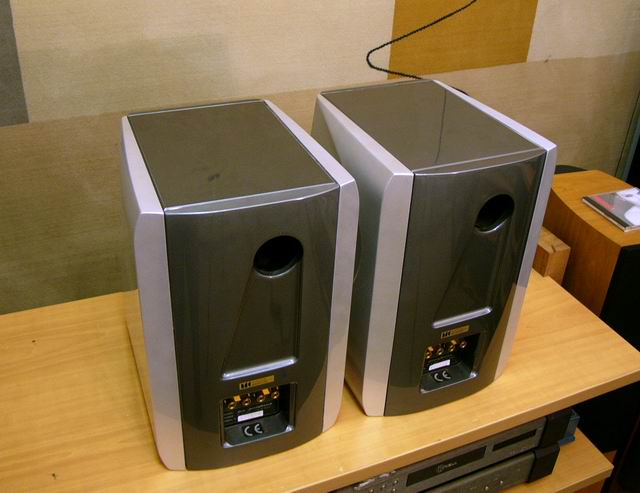

    Har røde høyttalere selv, jeg, fant et sett med Aliante model One i Pininfarina-utførelse, hadde helt glemt at de sto på lageret. Skal pakke de ut og spille litt på de, kanskje sende de ut til deg så kan de leke sammen med dine røde..
    Sluket's lille røde
    En annen fin farge

    Ja, postet disse som et stjerneeksempel på moderne høyttalerdesign som er GOD, til inspirasjon. Legg merke til hvordan linjene matcher i fler plan, skrå avslutninger, fasede kanter osv. - meget smakfullt utført. Godstykkelse på denne høyttaleren varierer i fra 35 - 65 mm. Helt døde.

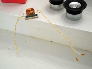

    Da var filteret ferdig. Det er et enkelt baffelstep filter: 1,0 mh spole + 10 ohm motstand. Kablene er fra Kimber. KWIK. Samme som 2L bruker i sitt lydstudio. Burde være bra nok det 8)
