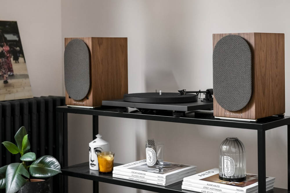

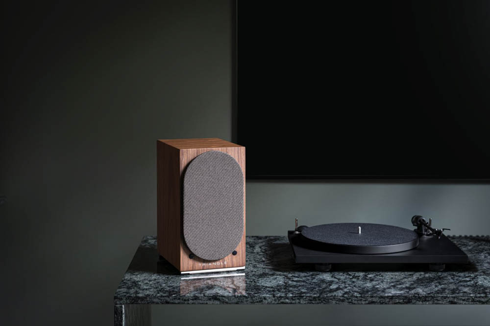

TEST: Triangle AIO. Del 3 – Stereo strømmehøyttalerne AIO Twin
Neste etappe i den store AIO-testen er det helt ferske stereo høyttalersettet AIO Twin. Hvordan står det seg i forhold til andre strømmehøyttalere, som for eksempel en to-pakning Sonos? Det har vi et svar på.
Dette er et høyttalersett som det i farten er fort gjort å karakterisere som aktive høyttalere. Problemet er egentlig bare at de egentlig ikke er aktive etter mitt vokabular, selv om det hersker litt begrepsforvirring i denne sektoren. For den klassiske definisjonen er at aktive høyttalere skal ha aktive delefiltre, det vil si delefiltre som sitter foran effektforsterkerne. Det er ikke en gang nødvendig at effektforsterkerne sitter inne i høyttalerne på aktive høyttalere – det gjør de ikke i mine aktive høyttalersett fra Linn.
Men det er veldig vanlig at høyttalere med innebygde forsterkere blir kalt aktive uansett, og vi lar det bli med det. For selv om AIO Twin da ikke egentlig er aktive, har de utrolig mye innabords av annet utstyr i tillegg til effektforsterkerne. For her sitter det både en komplett streamer i form av AIO-moter, DACer og egentlig også en forforsterker med både inngangsvelger og volumkontroll.
Vi har egentlig presentert streamerdelen under den generelle innledningen i del 1 av testen, så vi går rett på inngangene. Av trådløse forbindelser har vi WiFi som også tar imot Airplay, selv om det merkelig nok ikke er omtalt i spesifikasjonene. Og i tillegg har AIO Twin Bluetooth 5.0, og dekker SBC, AAC og tre varianter av aptX, inklusive aptX HD.
Av fysiske lydinnganger er det et sett med RCA-innganger med en omskifter mellom MM-phono og vanlig linjeinngang. I tillegg er det en 2.5mm analog inngang, en toslink digitalinngang og en USB-A inngang. Og hvis du har behov for å koble til en subwoofer er det en dedikert utgang for det.
Den høyre høyttaleren er masterhøyttaler, og det er i denne høyttaleren begge de to 50-watts forsterkerne sitter. Fra denne er det en vanlig høyttalerterminal for tilkobling av et forsterket signal inn i den andre høyttaleren. En fordel med denne løsningen er at du bare trenger å koble den ene høyttaleren til strømnettet, mens ulempen er at du må strekke en høyttalerkabel mellom høyttalerne....
