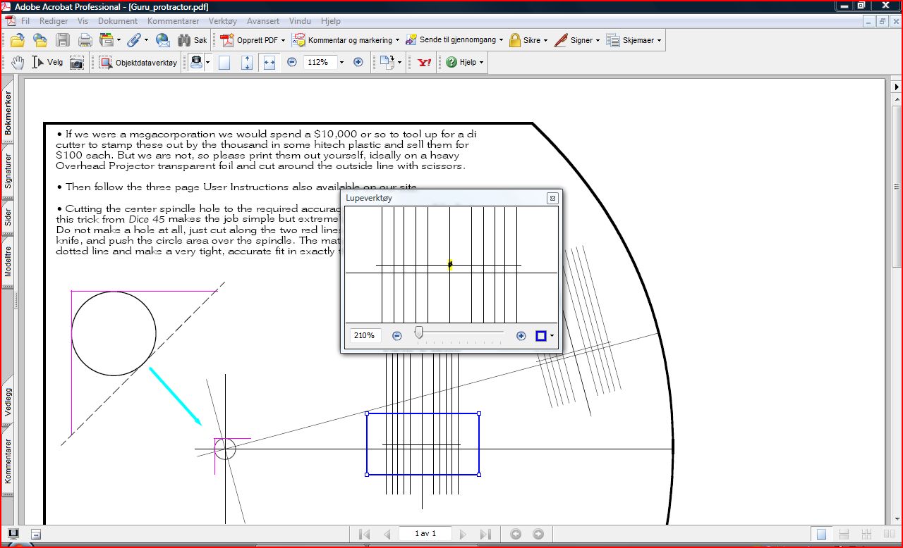

Hvordan sikrer jeg at utskrift blir riktig skalert, altså nøyaktig 1 til 1.

Du må inn i innstillingene for printeren din.
Du må ihvertfall velge "liggende", og så må du velge en innstilling hvor ikke printeren selv skalerer for å passe arket.
Når du har skrevet ut kan du kontrollmåle "0" punktene. Hhv. 120,9mm og 66,0mm

Fiksa min med PDF leser ligger målsetteing under verktøy

Morsomt at andre også har testet ut, og at resultatet samsvarer med egne opplevelser.
Nå har jeg byttet litt frem og tilbake for å finne ut hva jeg liker best, og "The Guru" er kommet for å bli.
Dette kan ikke regnes i "småtingsavdeligen" heller :)
